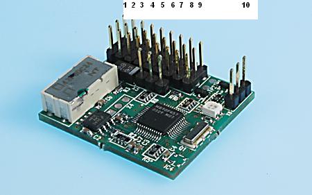

Ach und hier noch ein Pic.
Habe den Pins mal Nummern vergeben, auf welche Nummer stecke ich
das Datenkabel ???
Danke für eure Hilfe

Der am rechten Ende (10)! Steht normalerweise PC dabei...
Das PDF -> PDF
Dort ist auch eine Schema der Gigatronic drinnen. Die Werkseinstellungen scheinen tatsächlich nicht zu gehen. Hänge mal meine an! Falls jemand rechtliche Probleme sieht dann biete PDF lesen, Ikarus wünscht sich den Austausch der Gigatronic Einstellungen!
