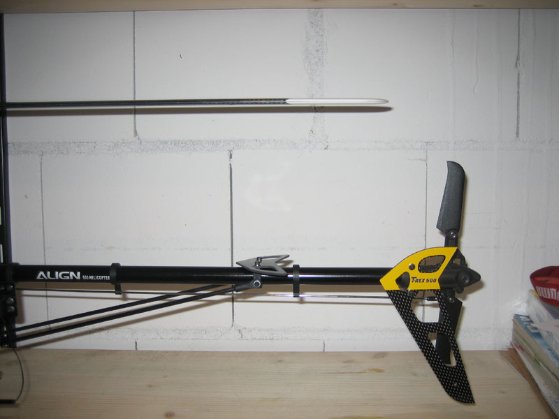

Timmey

Holger Port hat geschrieben:Ich fliege 5S Kokam 3200 H5 bzw. 6S A123. Ritzel derzeit noch 13er.
15er ist bestellt.
Leistung ist mehr als genug vorhanden.
Blätter fliege ich mittlerweile 463mm MAH.
Mach doch mal ein Bild seitlich wo man sehen kann wie gut 463mm passen.
Gruß Tim
Holger Port
#43
Beitrag von Holger Port »
Hier das Bild.

#44
Beitrag von Sonne »
Holger Port hat geschrieben:Hier das Bild.
Wo???

#45
Beitrag von Timmey »
schaut aber schon etwas gefährlich aus! Ich würde mich nicht trauen so zu fliegen. Demnach sollten aber 450iger Blätter passen.
