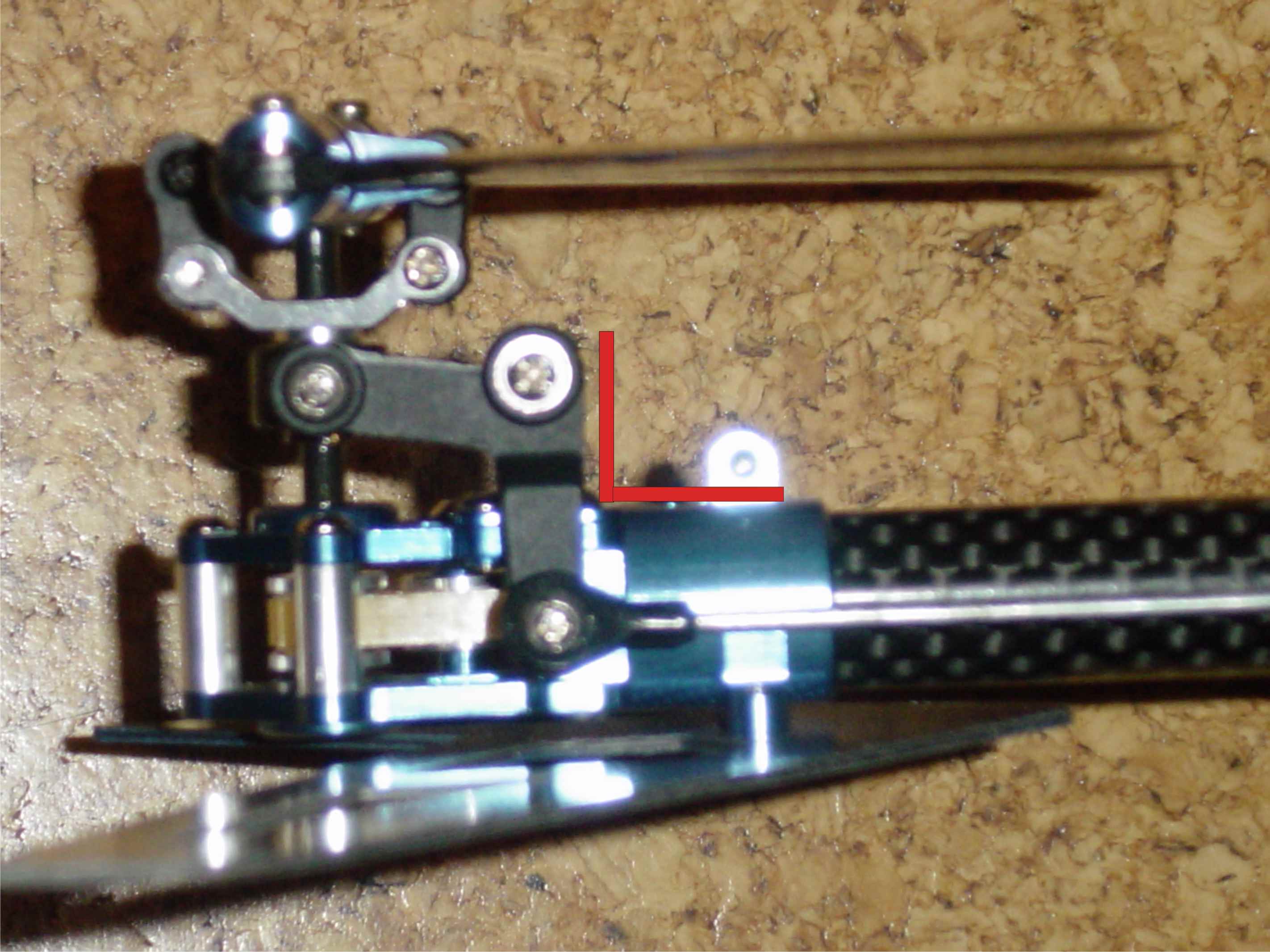

ConEd
Beiträge: 238
Registriert: 29.12.2006 19:42:42
#42
Beitrag von ConEd »
Ich hab mal ein Bild gemacht, wie es bei mir aussieht.
Heckservoarm steht auf 90° und die Heckanlenkung steht auch 90° zum Heckrohr.
So sollte es ja sein, oder?
Lg. Martin
