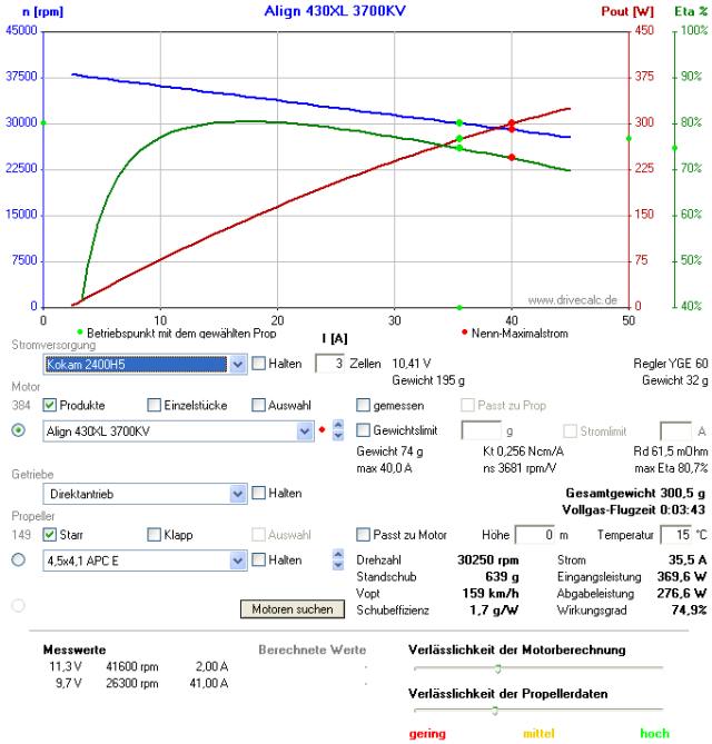

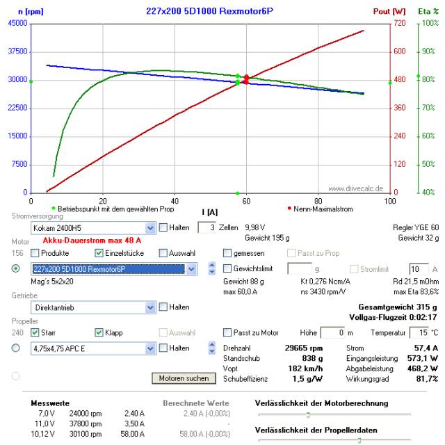

Nee Logs gibts leider nicht da ich erstens immer noch zu knauserig bin mir ein Unilog zu kaufen und zweitens ich nicht weis wie das mit der Auswertung der Flugdaten geht. Es gibt aber Messwerte vom Prüfstand.
Auf einem Video sieht man auch nicht wirklich wie viel Dampf der Motor nun wiklich hat.
And er grunen lienie sieht man wunderschön das der Motor bei 60A immernoch bei über 80% Wirkungsgrad hat.
Im vergleich sieht man bei 430XL das die Wirkungsgradkurve ab 30A rapide in den Keller geht(man achte auf die Ampere Skala).
Align 430XL.jpg (60.21 KiB) 515 mal betrachtet
Rexmotor 227x200 5D.jpg (57.78 KiB) 522 mal betrachtet

Laut Prüfstand wirklich vielversprechend, Respekt!
