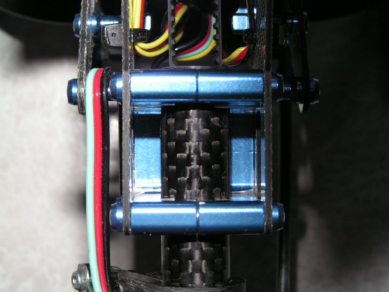

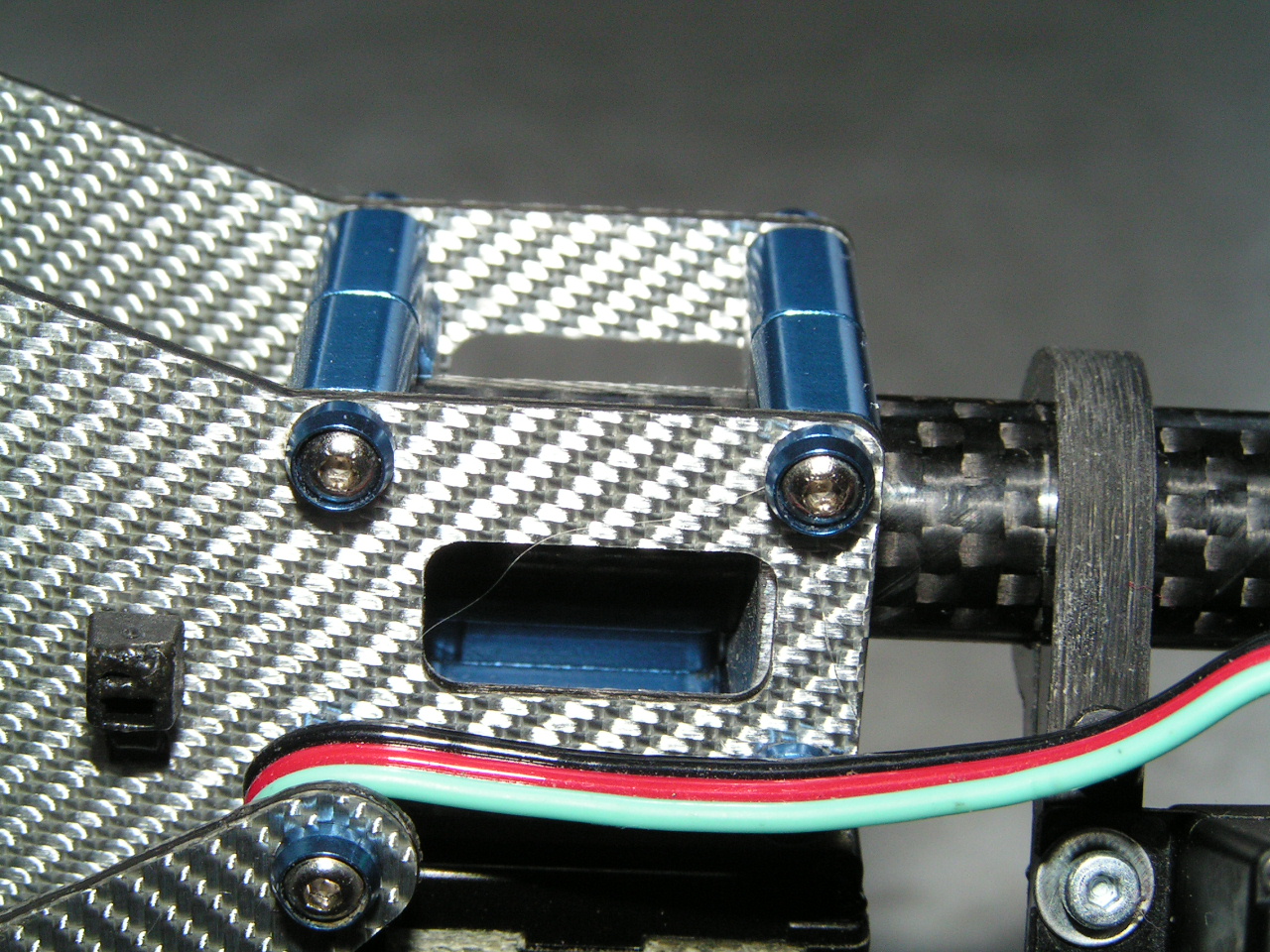

Ich weiß nicht mehr genau wie viel ich gespart habe, ein paar Gramm waren es schon. Vor allem sieht es aber geil aus.
- Gewichtsreduzierung durch Einsparung von überflüssigem Material (SE new V2)
- PICT0010.JPG (607.57 KiB) 344 mal betrachtet
- PICT0009.JPG (642.19 KiB) 343 mal betrachtet
Gruß H.
