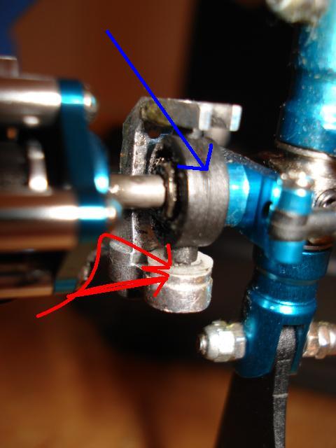

bei den 3 schwebeflügen vor ein paar monaten ist mir nochmal genau aufgefallen, dass das spiel im heck bei mir doch schon einiges ausmacht. das gefiel mir wirklich nicht, da ich mir nun ne super kreiselkombi gekauft habe und da will ich natürlich das es auch funzt.
also mir das heck angeschaut und die ursache des spiels gefunden.
normalerweise ist in der führung im heck ein kugelkopf, bei mir jedoch nicht. ( rote pfeile ).
also habe ich dieses schwarze dingens ( blauer pfeil ) einfach umgedreht, warum ist jetzt nicht so genau auf dem bild ersichtlich, jedenfalls ist das spiel nun komplett raus. das hat man bei meinem flug auf dem platz auch deutlich gemerkt.
