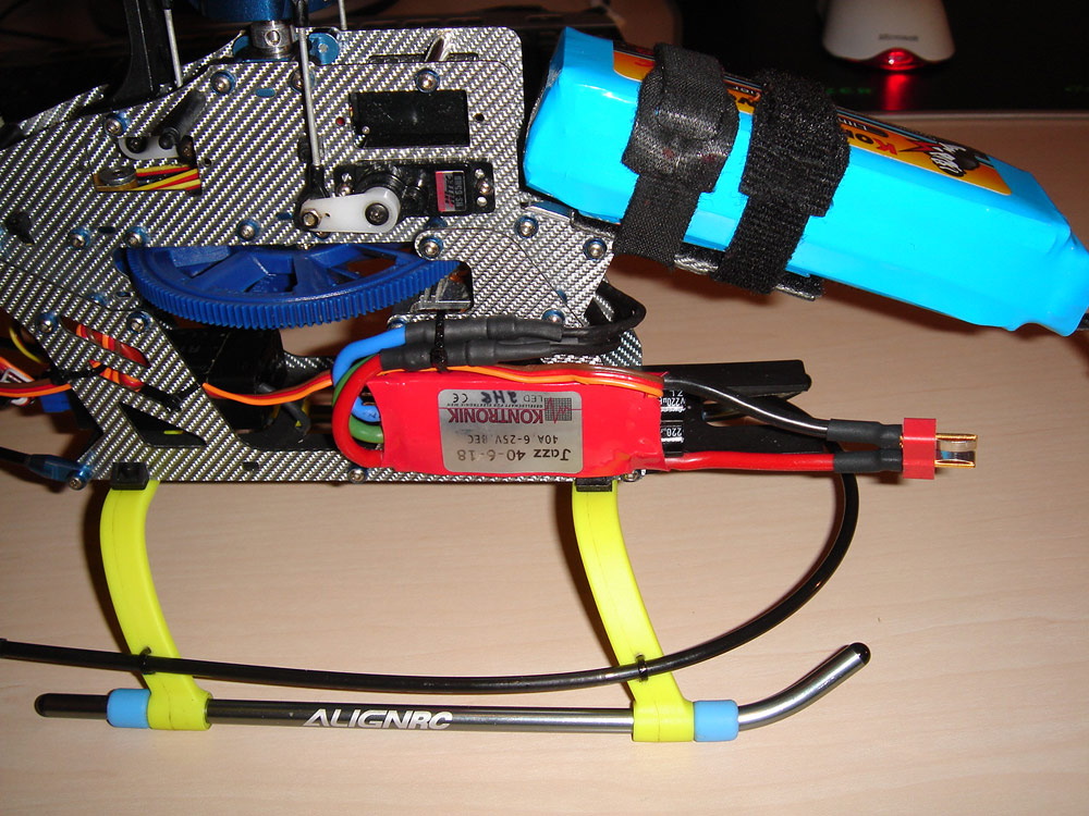

Ich habe die für mich beste Lösung gefunden den Schwerpunkt ideal zu verlagern. Bei nem 80g Motor + 200g Lipo wirklich nicht einfach. Der Regler muss dazu an Seitenteil! Es passt perfekt, seht selbst. Abfluggewicht liegt jetzt ziemlich genau bei 800g.

Vielen Dank, Wendy. Diese Antwort hat mir geholfen. Ich konnte mir nicht erklären, weshalb ein und dasselbe Setup mit 3 S mehr Leistung hat als mit 4. Aber das was Du schreibst, leuchtet ein. Dann werde ich wohl mit meinem 500 TH keine Schwierigkeiten haben. Wo fliegst Du eigentlich? Gibt es in Altenholz einen Platz?

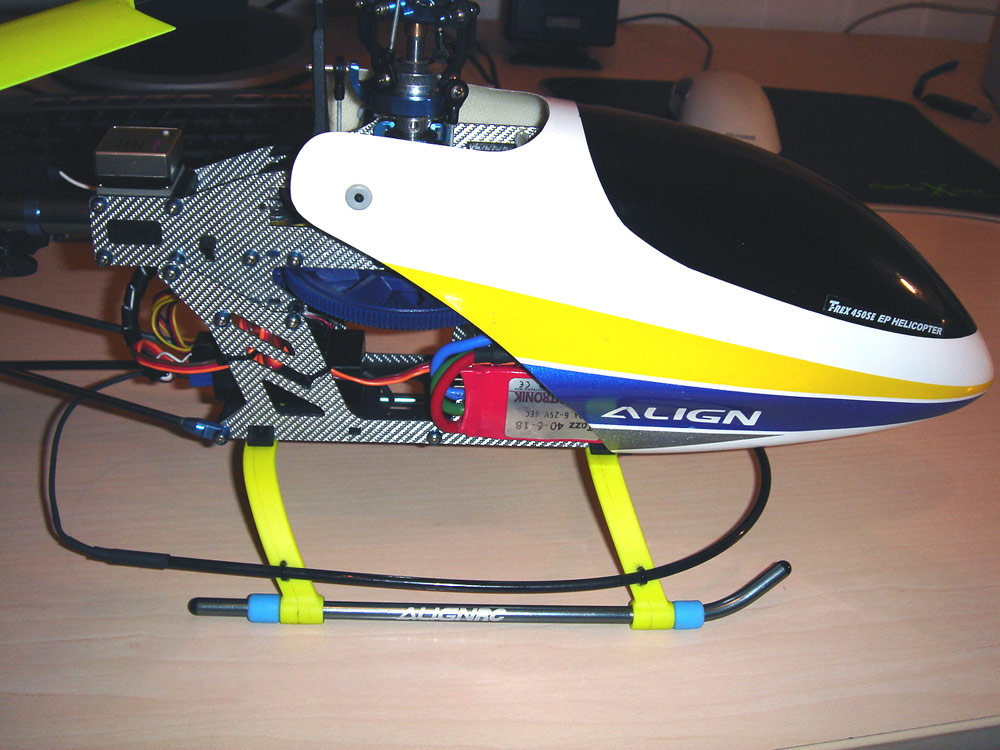

Zum Schwerpunkt: Die Akkus sind jetzt angekommen (SLS ZX 2200 15/25 4S) und wiegen inklusive Stecker 201,3 Gramm. Sie passen super unten die Haube und zu meiner Überraschung passt der Schwerpunkt ohne Veränderung. Ich muss dazu sagen, daß ich meine 2000er Kokams auf der Akkurutsche immer soweit wie möglich nach vorne rücken musste um nicht hecklastig zu werden. Vielleicht tendiert der T-Rex S ja von Haus aus ein wenig zur Hecklastigkeit.

Ich hab bis jetzt 1x einen 5S(!!!!!!!!) Rex gesehen. Der hatte vorne die Akkurutsche ab gemacht und hat den Akku noch wesentlich schräger montiert. Haube hat dann auch nicht mehr gepasst, hat er eine neue laminiert. Aber das Teil ging ab wie Hölle!!!! Auch wenn ich den Sinn nicht verstehe :oops:
