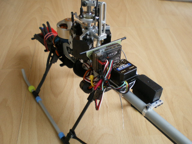

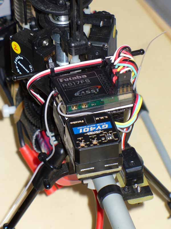

Hat einer schon den Spirit mit einem 2,4Ghz Empfänger ausgestattet? Bin dabei dies zu tun. Entweder Empfänger hinten auf die Platte, dann passt aber der Gyro nicht mehr richtig, oder Empfänger hochkant, dann passt der Gyro super aber der Empfänger hat keinen richtigen halt. Und die kleinen Antennenstummel vom FASST System machen mir auch noch etwas Kopfzerbrechen. Hab da also noch nicht die Lösung gefunden. Ihr??
Habe den 617er FASST. Direkt hinter dem 401. Habe dafür aus ein bischen Sperrholz den Empfängerplatz erhöht.
So ist der Empfänger mit seiner Oberkante auf Gyrohöhe. Passt und sieht gut aus, da das Holz schwarz angepinselt wurde.
Die eine Antenne nach rechts oben, hält da von alleine durch die vielen Servokabel, und die andere Antenne nach links unten
mittels einem Kabelbinder, der nur das rausflutschen verhindern soll.
Funktioniert alles ganz prima, sieht gut aus und macht mich glücklich!
Gruß Jens

Ich habe mal ein Foto gemacht, damit Du Dir das besser vorstellen kannst.
Das Holz (Doppelholz) habe ich am Gyroausgang etwas eingekürzt, damit
der Gyro keinen Kontakt zu anderen schwingenden Teilen bekommt.
Gruß Jens

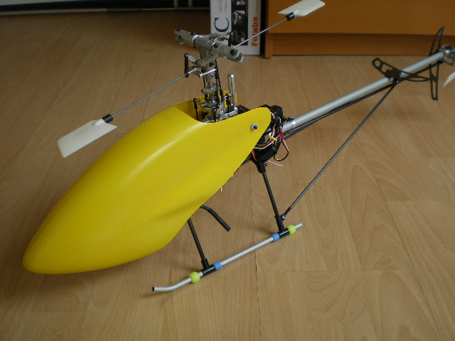

Habe fertig. Wetter war gut und da hab ich eben zur Sprühflasche gegriffen. Mal sehen was für ein Dekor ich noch drauf mache
- IMGP1841.JPG (127.53 KiB) 1517 mal betrachtet

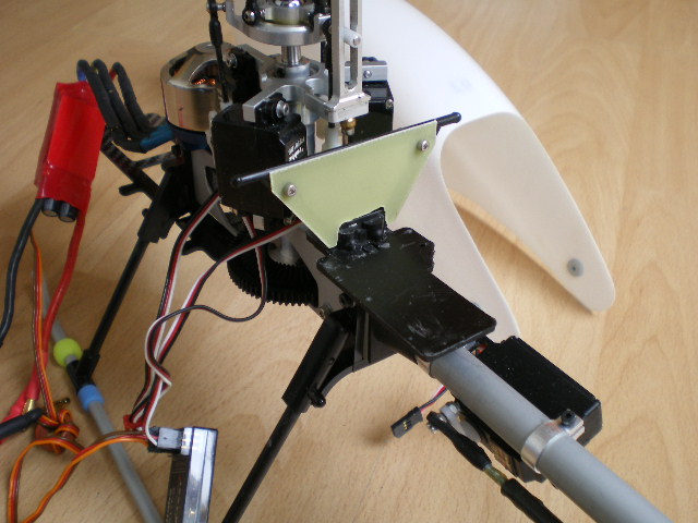

- Ich habe eine kleine GFK Platte an die Haubenbefestigung gemacht und daran den Empfänger
- IMGP1837.JPG (129.78 KiB) 1514 mal betrachtet

Hi Thilo,
sieht sehr interessant aus, obwohl auf dem Bild ein völlig anderer Eindruck entsteht, als auf dem Bild von Richard mit der Original-T-Rex-Lackierung.
Bin gespannt, was Dir zur Verfeinerung noch einfällt!
Hast Du das Originalloch zur hinteren Haubenaufhängung benutzt und passen die Originalhaubengummis vom T-Rex oder vom Spirit oder sind die gleich groß?
Klemmst Du vorne mittels Schaumstoffstück? Richard schrieb, dass der vordere Haubenhalter nun in der Luft hängt, da die Haube ja deutlich breiter ist.
Toll wäre noch ein Bild von oben/hinten in die montierte Haube.
Dank und viel Freude wünscht Dir
Jens
