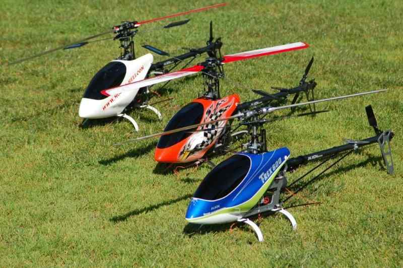

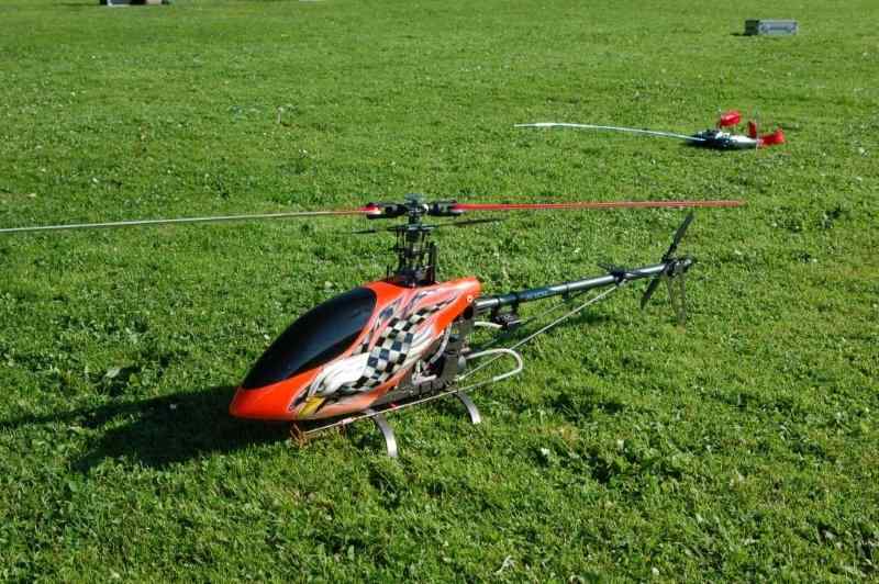

hier noch meiner (und den meiner TREX Kollegen)
Flugstatus: training PPP Level 3
TRex 600 CFK, 3G, DS650, DS610, CC ICE 80 HV, Neu Motor 1512/Y/3D, 10er Ritzel, R617FS
TREX 450 SE V2, GY401, S9650, HB65, JAZZ 40-6-18, Scorpion Motor 2221-V8, R617FS

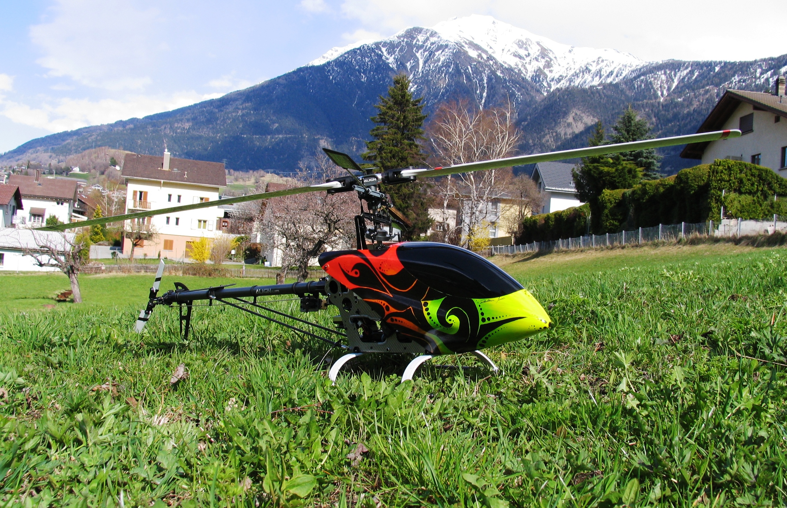

Hier mein endlich fertiger Aufbau :D
Hubschrauber: T-Rex 600E mit GFK, Set mit Motor Regler
Sender: Futaba FF7 2.4GHz FASST
Empfänger: Futaba R617FS 2.4GHz FASST
Empfängerstromversorgung: 3A Align mit 1900er Lipo
Servos TS: 3x Futaba BLS451
Servo Heckroto: Futaba BLS251
Kreisel: Futaba 611
Regler: Align Standard
Motor: Align 600XL mit 1650KV
Übersetzung: 10:170 (1:17)
Akku: MEGA POWER 5000mAh 20C :oops:
Rotorblätter: 600er Align
Heckrotorblätter: Align Standard
Paddel: Align Standard
Paddelstange: Align Standard
Flugzeit: Kampfschweben :wink: 7min
Stromverbrauch: 500 mAh/min
Gewicht: 3557g (inkl 865g Lipo)
Die Haube hat meine Schwester lackiert, ist sehr hübsch geworden, wie ich finde... :D

Hi !
Deiner Schwester kannst Du mal ein FETTES Kompliment machen :wink:
Die Haube ist genial !
Schöner Heli !
Gruß Kalle
P.S. : Hab noch ne weiße GFK Haube, die danach lechzt, lackiert zu werden :wink:
