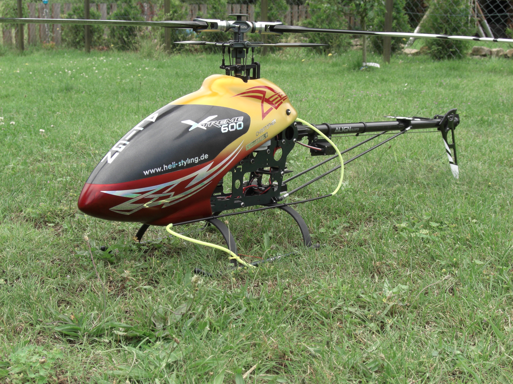

Nachdem eigendlich hier schon die Rappis und Titanen vorgestellt werden, warum nicht auch unsere Rexe.
Abgesehen von Fotos, die ganz wichtig sind, interessiert der Aufbau, das Setup und die Innereien ;)
Könnte auch für Neulinge Interessant sein ;)
Also, dann will ich mal anfangen, so in der Art stell ich mir das vor ;)
Hubschrauber: ehmals T-Rex 600E mit Aluchassi, Set mit Motor Regler
Sender: Futaba T-12FG
Empfänger: Futaba R319 DPS PCM 35Mhz
Empfängerstromversorgung: 3A Align mit 1100er Lipo
Servos TS: 3x Futaba S9451
Servo Heckroto: Futaba S9254
Kreisel: Logictec 2100
Regler: Castle Creations Phönix 85HV
Motor: Mikado Z-Power mit 1150KV
Übersetzung: 14:170 (1:12,14)
Accu: SLS ZX 4500mAh
Rotorblätter: 600er Radix
Heckrotorblätter: 95er Radix
Paddel: Align CFK 13g
Paddelstange: 460mm
Tuning:
- Rororblatthalter in Alu
- Chassi von Microhelis (Yogi)
- Servohebel von Microhelis (Yogi)
- CFK-Heckrohr
- Heckriemen und Heckgehäuse mit neuer Anlenkung von Microhelis (Yogi)
- Steurgestänge zum Heck gegen CFK-Rohr getauscht, ebenso die Abstrebung > CFK-Rohr von Align gegen welches aus dem Drachenladen getauscht (5mm)
- Kasama Freilauf
Flugzeit: noch keine Angaben, da neues Setup
Stromverbrauch: noch keine Angaben, da neues Setup
Noch vor einigen umbauten mit meiner Logo 600 3D- Haube, Gott hab sie Seelig

passt die haube vom logo einfach so drauf, oder muss man da was anpassen?

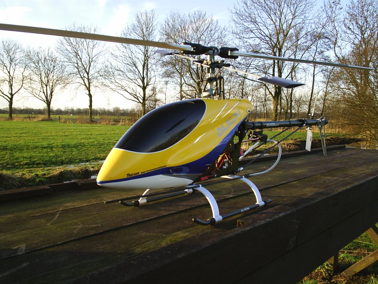

Hallo HeliFreunde hier meine Rexse
T-rex 600 Elektro
3* 3151
1* 401+9254
1* EWO 4900
1* SMC 16 SCAN
1* Jazz 80
Gruss Sascha

Wer handwerklich etwas begabt ist kriegt das hin...
Man muss die Aussparung für den Kufenbügel unten etwas anpassen und die Löcher für die befestigung versetzen, dazu muss man dann noch die Befestigungsbolzen kürzen... wenn du dass alles gemacht hast, passt die Logo-Haube.

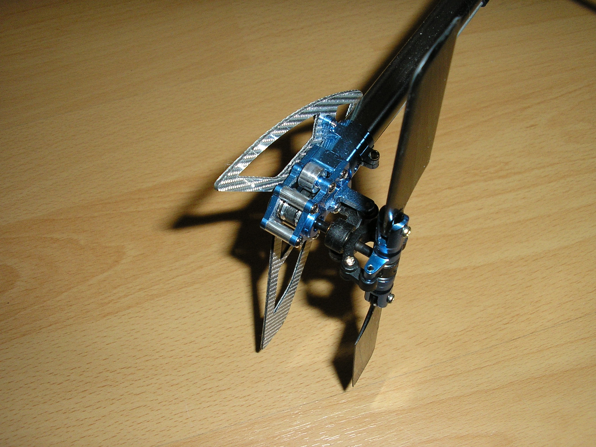

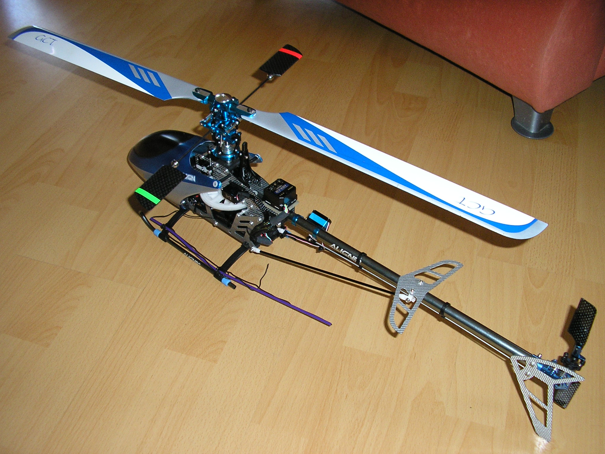

Hier mein Dino!!!
T-Rex 450S CDE CF Silber
GY 401
3xFS61BB Speed Digi
1xFS61BB Speed Cool Digi fürs Heck
Regler Bl35X
Motor 430L
Empfg. SMC 16 scan
HR Blätter Blattschmied
Heck Blätter Carboon
Carboon Paddel
Alu Heck u. Hauptrotorkopf vom V2

Wenn Du dich schon mit dem 450 hertraust, dann montiere wenigstens den Heckservo auf die andere Seite. (Ist riskant auf der Schlagseite)

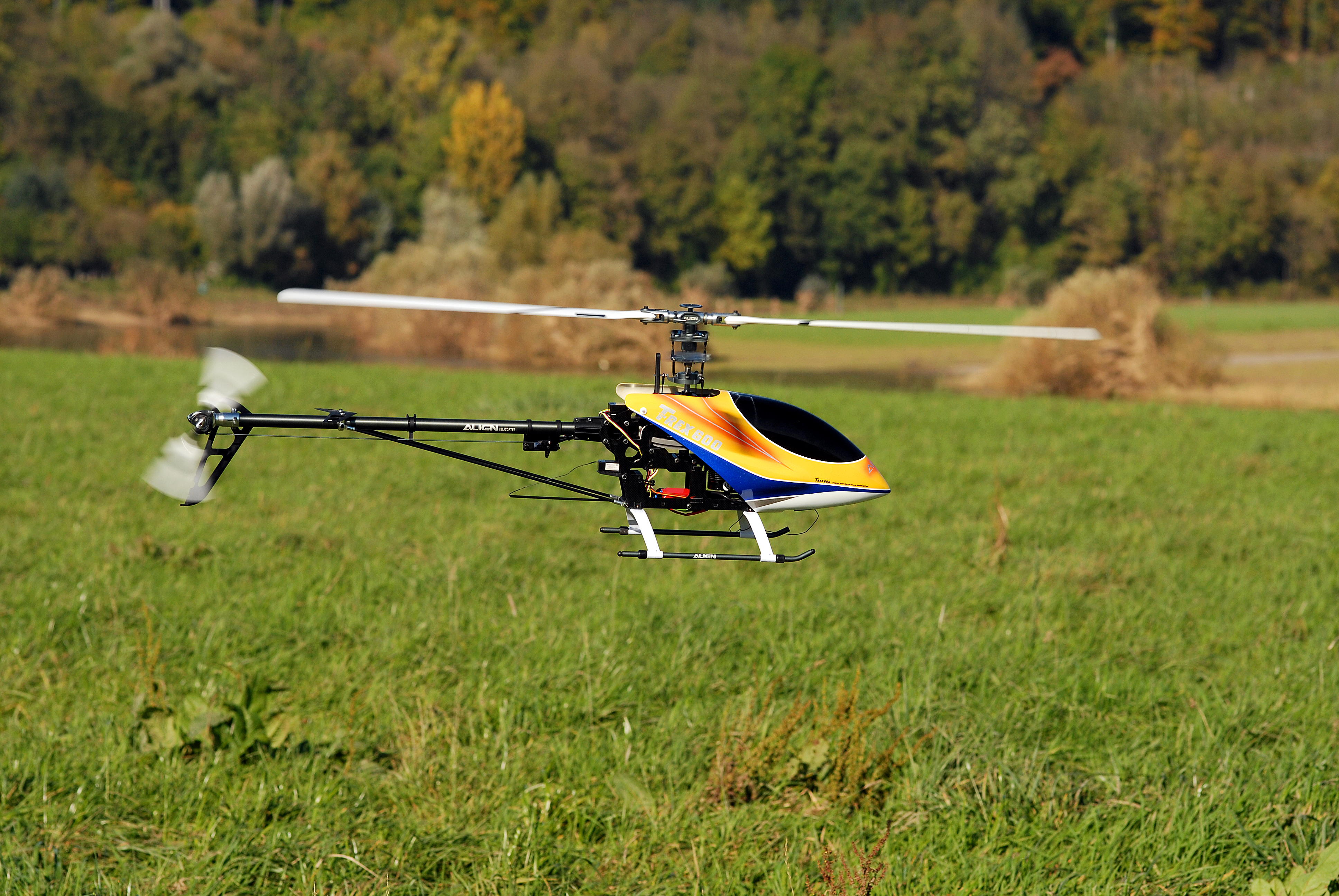

Naja, mein 600er steht zwar nun aufm Regal und die Komponenten sind im Logo, aber ich stell ihn trotzdem mal rein :wink:
T-Rex 600E AL
Empfänger: Futaba R149dp
Empfängerstromversorgung: Helitron VS-5P + 2s1p 1200mAh Lipo
Servos TS: 3x Multiplex Titan Digi 4 Uni
Servo Heckrotor: Logictech LTS6100
Kreisel: Logictec LTG6100
Regler: Jazz 55-10-32
Motor: Plettenberg Orbit 30-12 (18er Ritzel)
Akku: Flightpower Evo25 10s1p 3700mAh
Rotorblätter: Radix 600mm
Heckrotorblätter: NHP 95mm
Paddelstange: 440mm
Sonstiges Tuning:
Starrantrieb
MOT Umbausatz von AC-Helistore
Modifizierte Kopfdämpfung
