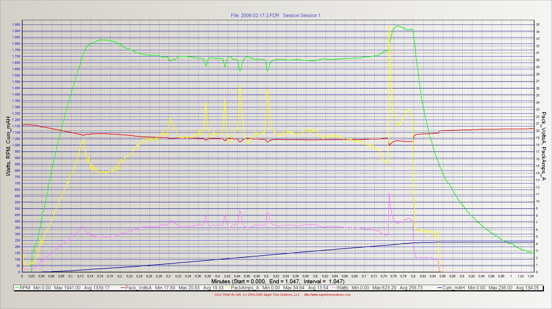

Drehzahlschwankungen... siehe Log! Wurde mit fixen 70% gemacht... hab ich auch schon in einem anderen Thread gezeigt. Gleichen Flug mit Steller flat und Governor...
-klaus

Bist Du sicher, dass Du die Modis nicht verwechselst
Gruß Doc Tom

#33
Das letzte Log ist eindeutig Steller, das auf der anderen Seite Gov... merkt man auch beim Fliegen ziemlich arg.

#34
Ich meine ja nur, wenn es im "Stellermode" mit einer Flatline geht um Gov.mode nicht, hätte es ja sein können ....
Gruß Doc Tom

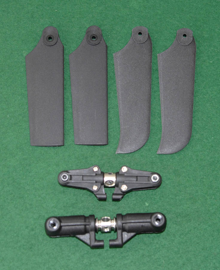

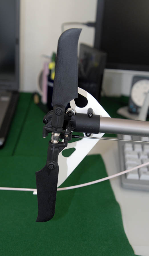

Hab gerade mein Heck umgebaut... Ergebnis siehe Bilder. Der Heckrotor Kreis ist um 3cm gewachsen. Die Teile wiegen etwas mehr als die von Gaui. Die Blätter find ich super. Hab nur schnell mal getestet und muss sagen da ist schon viel mehr Power dahiner
Bei meinem Problem hat's nicht so arg viel geändert. Das was ich merk ist das das Heck jetzt ab 1950rpms fast perfekt steht. Bei voll-Pitch rührt sich da fast nichts. Idle1 hab ich derzeit auf 1750rpms und da zieht das Heck weg. Idle2 funktioniert inzwischen einwandfrei.
Mal schauen, wenn's wieder passt werd' ich mal einen Test in der Wiese machen. Die Bodenfreiheit ist mit dem Heck arg eingeschänkt. Hab zwar das Raptor Landegestell mit den Abstandshaltern dazwischen drauf, der Abstand ist trotzdem sehr knapp. Wenn in der Wiese zuviel nieder gemäht wird, dann werd' ich die Gaui Blätter auf den Trex600 Blatthaltern ausprobieren. Die Blätter haben auf jeden Fall "etwas" mehr Fläche, wirkt sich nicht gerade negativ auf die Drehrate aus
Das Heck kommt mir ingesamt stabiler und exakter vor als mit den Gaui Teilen. Bei der Auswertung der Logs hab ich gemerkt das der Gaui 50A Regler scheinbar ein "spezial" Feature hat... schaltet man zwischen Idle1 / 2 hin und her ändert sich die Drehzahl auf die er regelt. Das spielt sich in einem Bereich von etwa 50rpms ab. Bei 5s dürfte das 12'er Ritzel nicht optimal sein. Mit dem 13'er hielt die Drehzahl besser. Leistungunterschied war aber arg... max beim 12'er -> ~980Watt, beim 13'er >1300Watt bei gleicher Drehzahl.
-klaus

- Trex neben den Hurricane Teilen

- Trex 600 montiert
