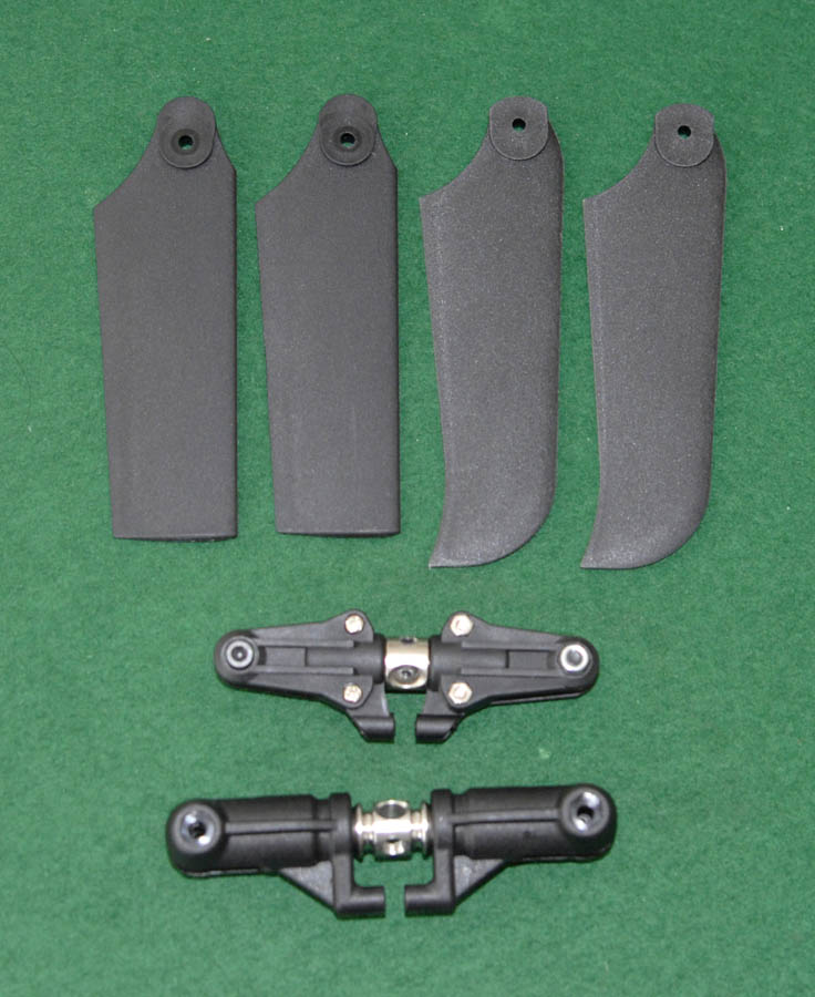

Welche Welle meinst du? Das Heck usw ist das normale von Gaui, vom Rex stammen " H60109T New Tail Rotor Holder" wie im Link zu sehen. Wollte eigentlich zuerst die Raptor-Teile nehmen. Die kosten aber mehr als doppelt soviel. Daher wechsel auf Align.
Hab meinen Hurri neben einem Rex stehen gehabt und da gab es sehr viele Ähnlichkeiten. Das brachte mich auch auf den Tail Rotor Holder... hab mal einen Vergleich angehängt. Aber wie gesagt die Raptor Blätter haben zuviel Power... man muss auch ziemlich grade runter gehen sonst würden trotz montiertem Raptor Landegestell die Heckblätter den Boden berühren.

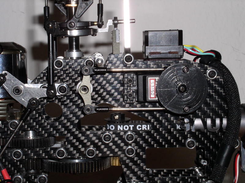

Und da war er dann wieder: Der "Off-Set".
Wie auf dem Foto zu sehen ist, haben nicht alle Alu-Nickumlenkungen Ärmchen, die in der Drehachse angeordnet sind, sondern es gibt auch Upgrade-Teile, die die ursprüngliche "Gaui-Form" aufweisen.
Nun gut, mit der Bohrschablone aus der Hurri-Anleitung waren schnell die entsprechenden Löcher in eine Futaba-Servoscheibe gebohrt. Lediglich die Anlenkgestänge musste ich wegen der unterschiedlichen Abstände zur Alu-Umlenkung ohne "Off-Set" neu anpassen.
Dafür kann ich jetzt aber endlich meine Alu-Nickanlenkung einsetzen. Da "strahlt" sogar die TS-Führung (Foto). Cool, ne?

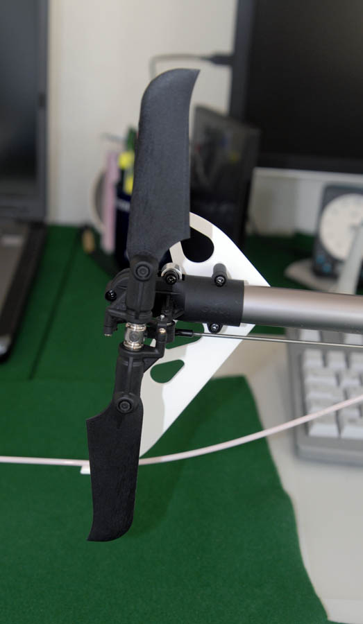

Was mir beim Alu-Heck von "CNCHelicopter" aufgefallen ist: Die Heckrotorblattsteuerung ist dabei von "Leading-Edge"- (Gaui-Standard) auf "Trailing-Edge"-Steuerung (Alu-Heck) umgedreht.
Hat das "relevante" Vor- oder Nachteile - und wenn ja: welche?

Keiner ´ne Meinung zum Thema "Leading-Edge/Trailing-Edge"?
Was schon mal auffällt am CNChelicopter-Aluheck: Der Hurri rastet am Ende von Piros "messerscharf" und ohne jede Tendenz zum Nachschwingen ein. Die Steuerung mit diesem Heck ist völlig problemlos - keine "Macke" festzustellen. Ich bin soweit bislang zufrieden. Und klasse sieht das Teil IMHO sowieso aus.
