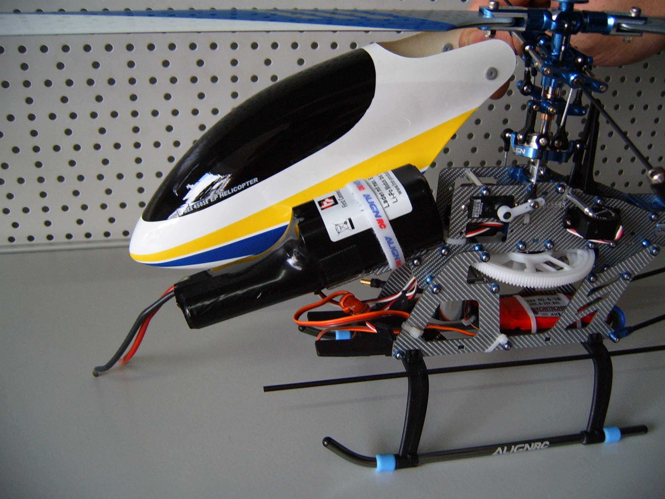

Anbei auch mal ein Bild vom "üblichen" 3S2P-Pack, wie er in erster Linie im 450er Rex verwendet wird - laut Herrn Richters beträgt die Rundflug-Zeit mit solchen Packs bis zu 14 - 15 Minuten.
Für den MT lasse ich die Packs als Stangenpyramide fertigen, weil es unter der Haube sonst zu knapp wird - zumindest mit der steileren Tuning-Akkurutsche die ich drin habe.

- 3S2P LiMN im Rex ( Mit freundlicher Genehmigung von A.Richters )
