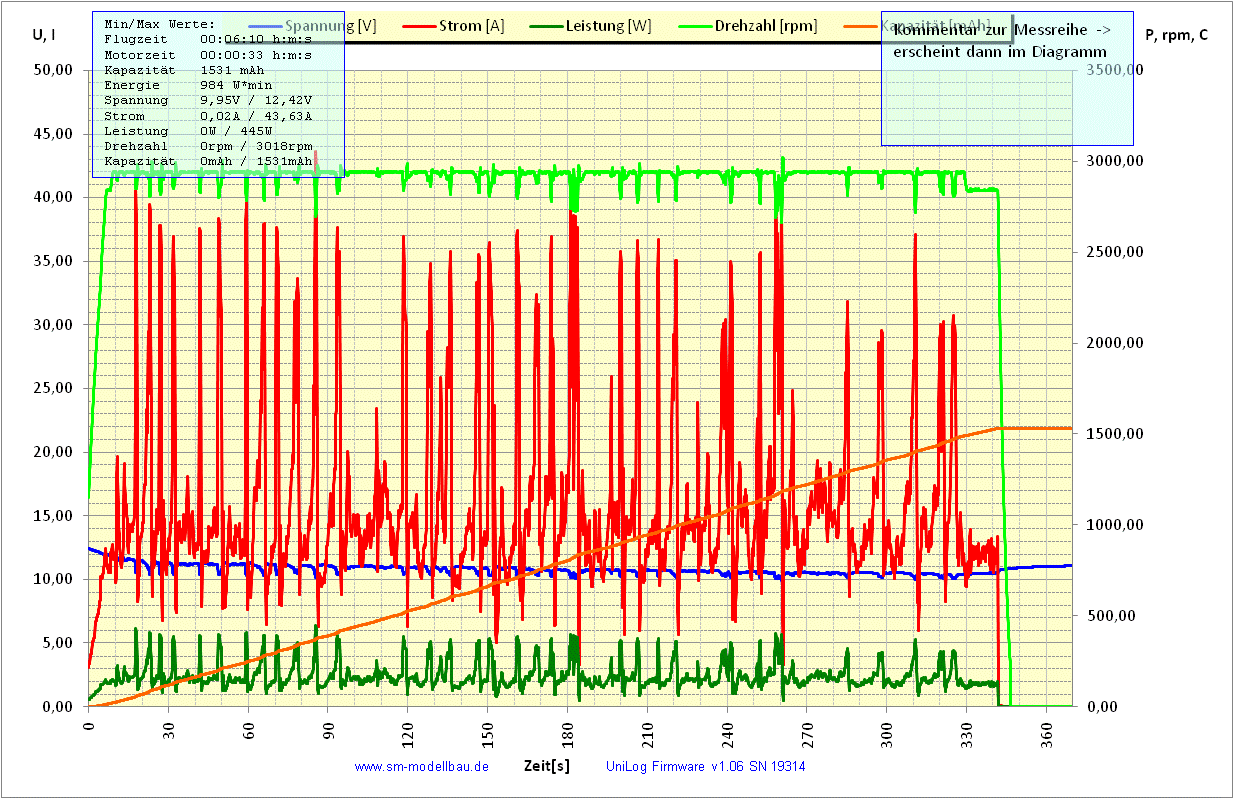

Wir können ja mal ein paar Logs miteinander vergleichen. Ich hab hier KongPower 25C 3s1P 2200mah, KOKAM 30C 3S1P 2100mah, SLS GX 25C 2200mah. Von den SLS ZX hab ich leider noch nichts gefunden, würde mich aber auch mal interessieren.
- KONGPOWER 25C 2200mah 3S1P
- T-REX Diagramm 1) Scorpion 8 V2 62,5 KONGPOWER.gif (163.25 KiB) 492 mal betrachtet
- SLS GX
- SLS GX.jpg (857.48 KiB) 487 mal betrachtet
- KOKAM 30C
- Kokam 30C.jpg (843.46 KiB) 508 mal betrachtet
Gruß Tim
#32
die kokam scheinen am schlechtesten abzuschneiden. danach die gx.
die kongpower sind schon sehr krass von der spannungslage !
wieviel zyklen hatten die packs jeweils ? immer das selbe setup ?
gruß jonas
