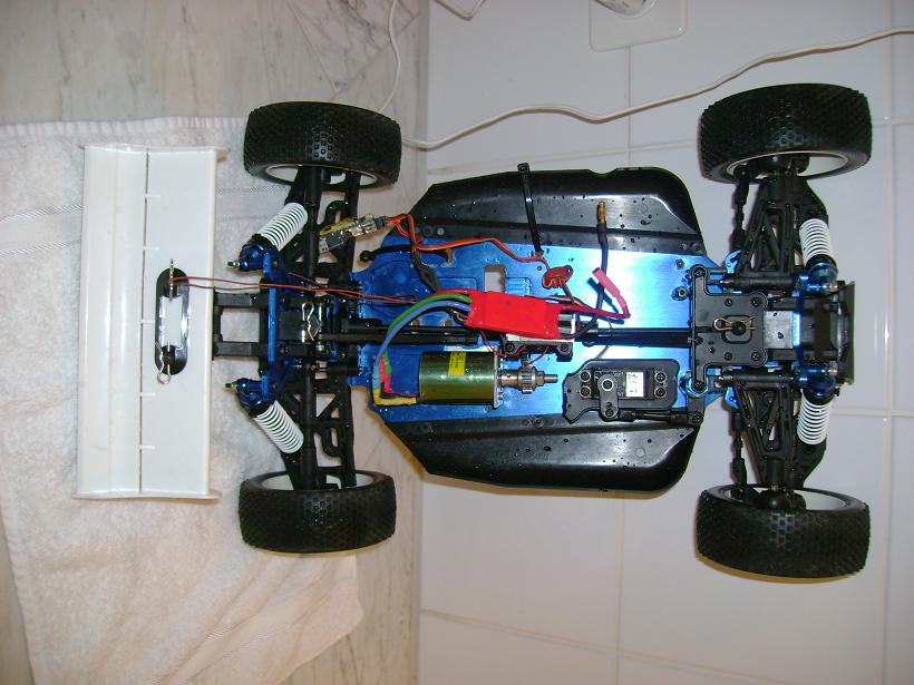

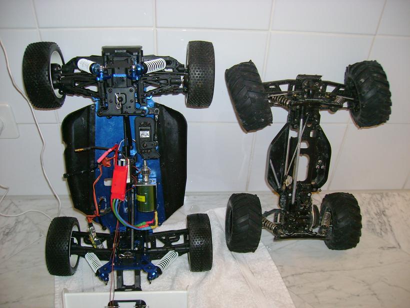

So, nachdem ich den verschleiß am hauptzahnrad und am ersten inneren kegelrad beseitigt habe, gingen die differentziale flöten
Jetzt hab ich auf-/umgerüstet
(zwar kein emax oder e-savage aber auch nicht schlecht)
Ist ein Carson specter 1:8 ex-verbrennerbuggy (der motor wurde ohne einmal anlassen gleich rausgeworfen
) und das bl set eingebaut aus dem Dark impact. Die modul 1 stahlzahnräder gehärtet machen doch ein bessere eindruck als die 0,5 plaste dinger
allgemein wirkt das ganze chassie viel ausgereifter und wertiger, und das für nur 50€ mehr als der dark impact gekostet hat, mit motor!
Anbei noch 2 fotos, auf dem zweiten bild is der dark impact mit drauf.
Leider is der regler (jazz 40 schwer überfordert, der rest bleibt warm, aber der regler schaltet im gelände ab....)

- frisch geduscht :D
- DSC008042.jpg (92.47 KiB) 195 mal betrachtet
- mit dem kleinen bruder
- DSC008052.jpg (94.36 KiB) 191 mal betrachtet

Für sowas wäre doch ein billiger 75A-Steller ausreichend oder? Wenn mich net alles täuscht hat Bayernheli noch einen von GAUI rumliegen. Frag den mal.jazz 40 schwer überfordert, der rest bleibt warm, aber der regler schaltet im gelände ab....)

Also GAUI geht auch? Bremse währe halt wichtig
(vorallem protional, sonst geht das so auf die zahnräder)

Gibt's leider noch keine. Ich mach lieber mal ein Video. Will mal versuchen die Reifen zu füllen (mit Depronstreifen) und die mit der Felge verkleben und so weit auffüllen das sie bis ans Gummi gehen. Da dann auch am Gummi verkleben. Evtl. geht's ja.@Tüftler:Du sollst doch keine echten auto motoren verbauen (gibts wenigstens standbilder von dem umbau?)
Der Umbau war gar nicht so schwer......
nen 2x11-Turn-Motor + nen 3S SLS ZX2200, anderer Regler und ab gehda
