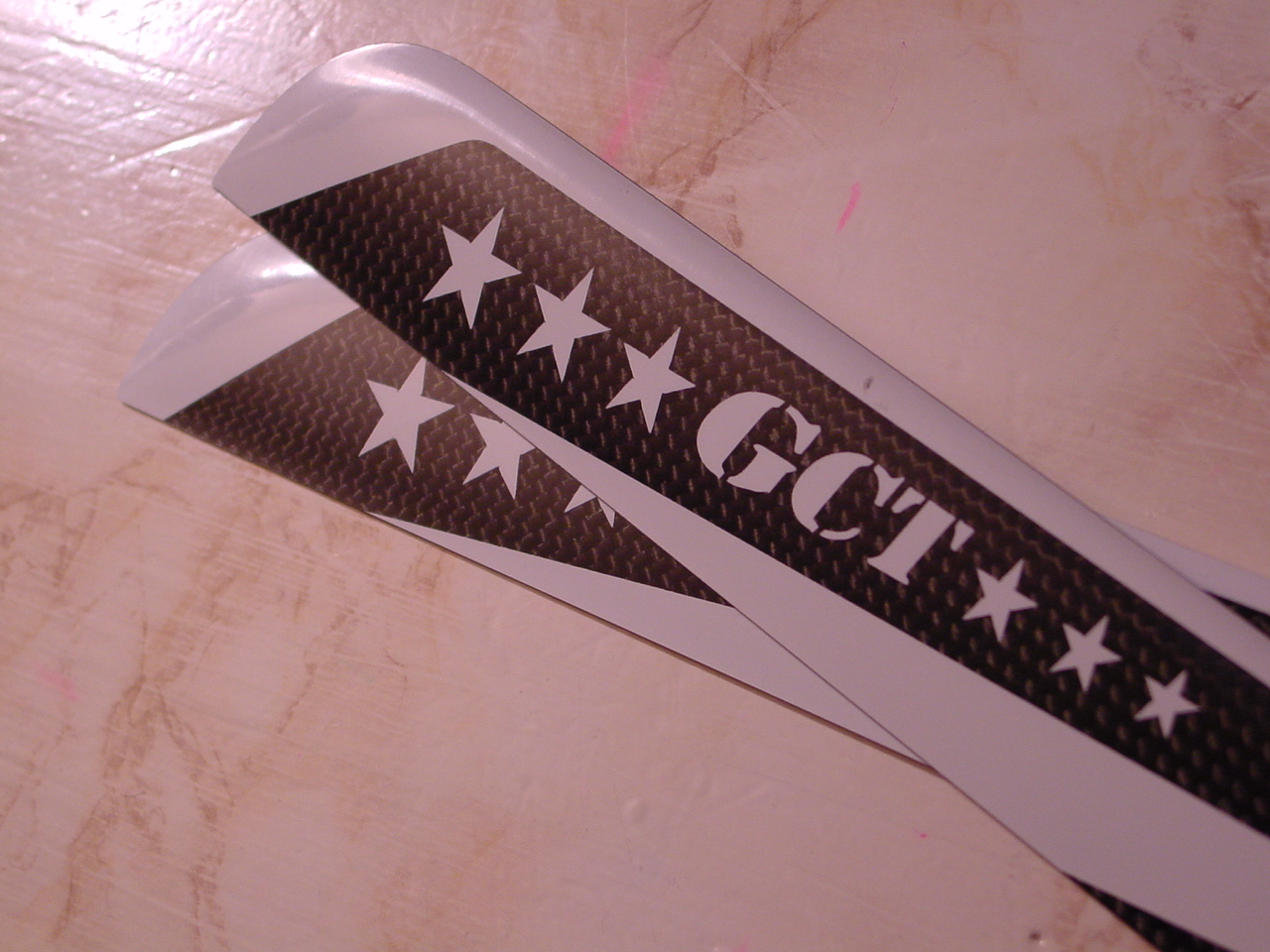

Beitrag von 3d »
lieber ein satz gute blätter, als ein batzen schlechte :wink:
blattschmied expert ultra
gehen bis 4000 :)
TDR
Peter F.
Beiträge: 13945
#41
Beitrag von Peter F. »
Moin Moin.
Du meinst sowas da ? :D :wink:
