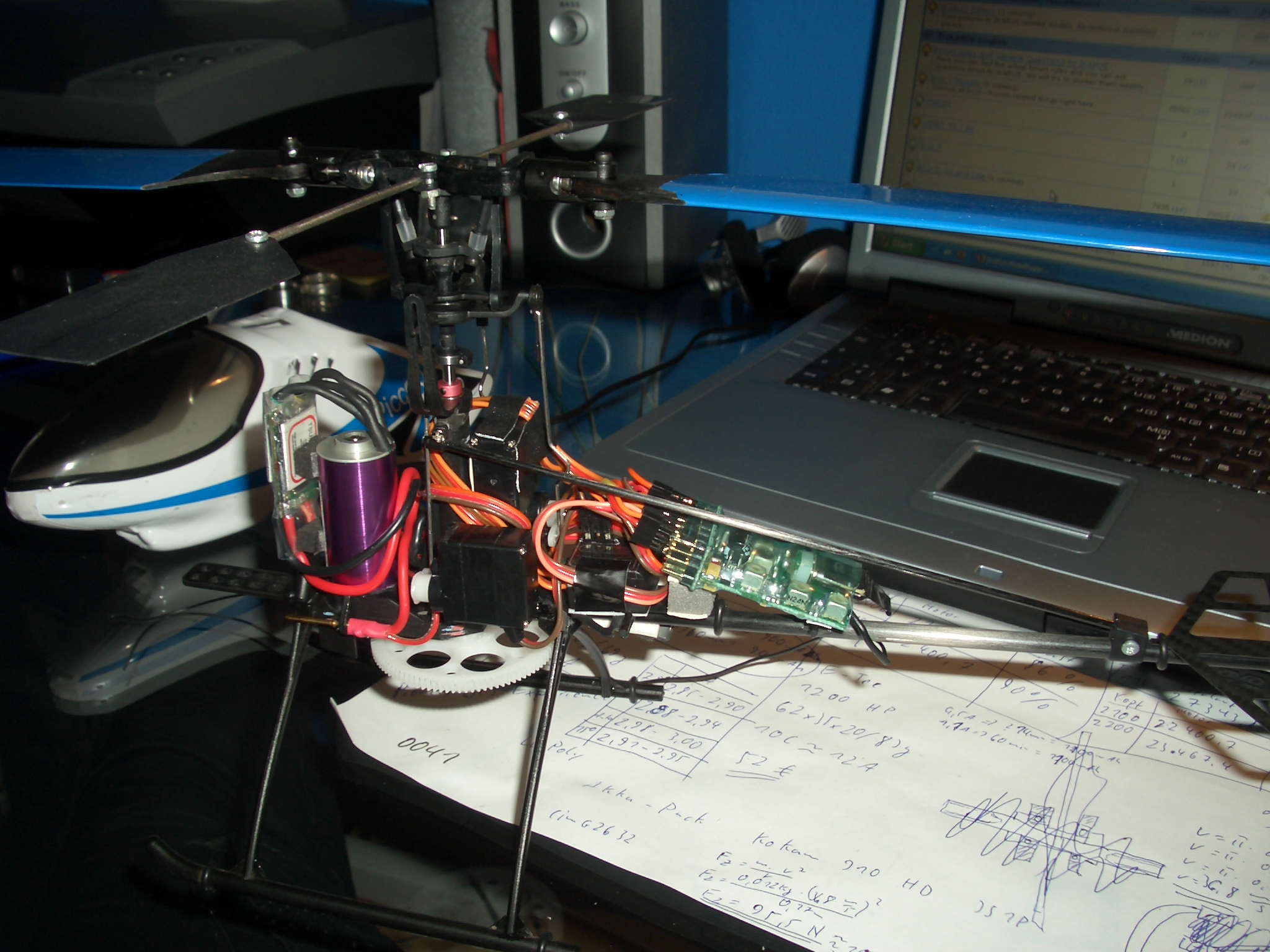

Nimm mal den Heli auf den Tisch , bewege mal deine Sticks für Heck , Nick und Roll und fass mal den Regler an .... sollte nicht so warm werden das du die Finger wegnehmen musst .
Hast du ein Foto wie den System verbaut ist ?

#40
Beitrag von Richy »
jo hier ist eins!
Hoffe man kann ein bisschen was erkennen!
Mfg
Richy

Naja für mich ist der Regler zu nahe am Motor, das Elektromagnetfeld wird schon auswirkungen zeigen denke ich mal..oder wie immer das heißt :D, die frage lautet warum jetzt das ganze "spinnt" und vorher alles Ok war.
Mit dem Timing muss man sich spielen, bei meinem Motor hatte er bei einigen Timing Werten immer das an aus Verhalten ab einem gewissen Regel Bereich.
Richard
Wie hoch meine Kopfdrehzahl ist hab ich noch nicht gemessen, dazu müßte ich den drehzahlmesser am heli montieren und draussen fliegen war leider noch zu windig bisher :(.....

fliegst du mit Haube ? Der Motor wird ja ach warm .... keineLuftzirkulation....tippe immer noch auf BEC
