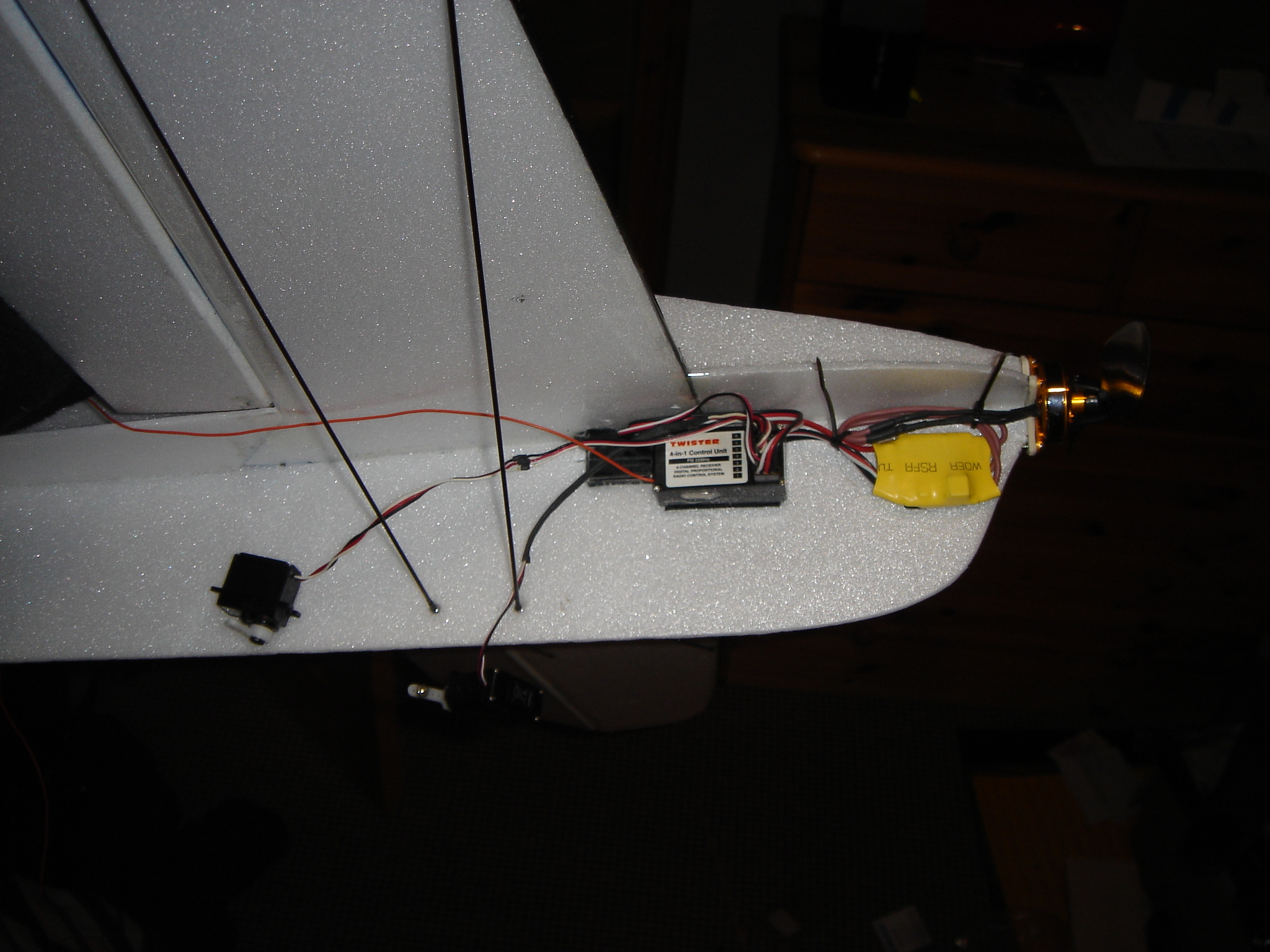

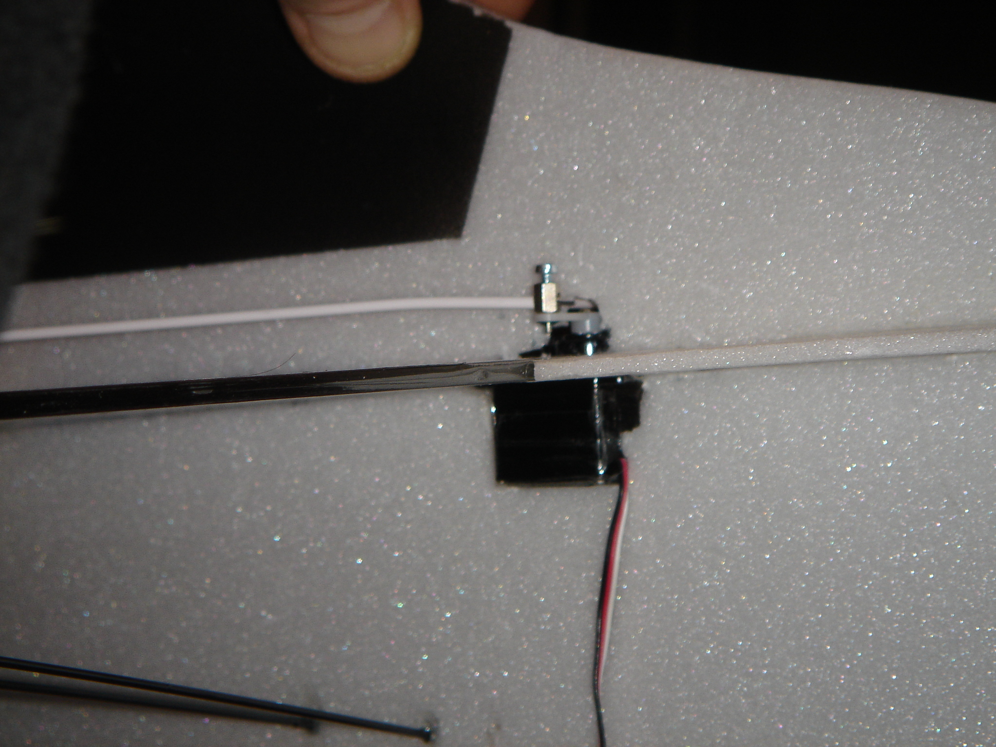

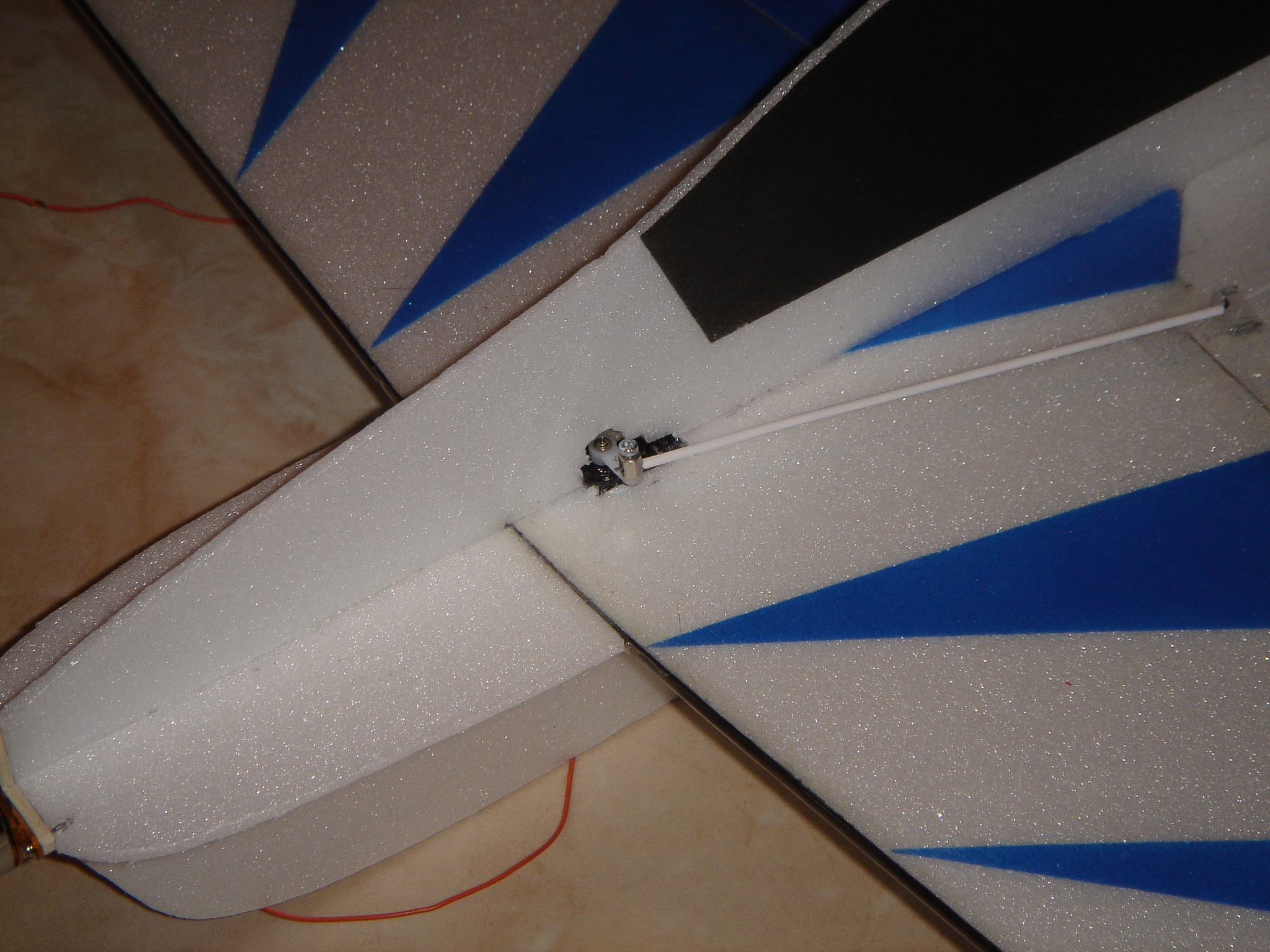

Trotzdem habe ich heute das Querruderservo eingebaut und die Querruder mit den Anlenkungen versehen.
Ursprünglich war die 1,5mmKohlefaserstabtechnik vorgesehen, da ich aber noch kleine Plastehörner und 0,8mm Draht da hatte, habe ich mir damit die passenden QR-Anlenkungen gebastelt.
Um das QR-Servo irgendwann mal wieder ausbauen zu können, habe ich dieses VOR dem einkleben in Tesafilm verpackt.

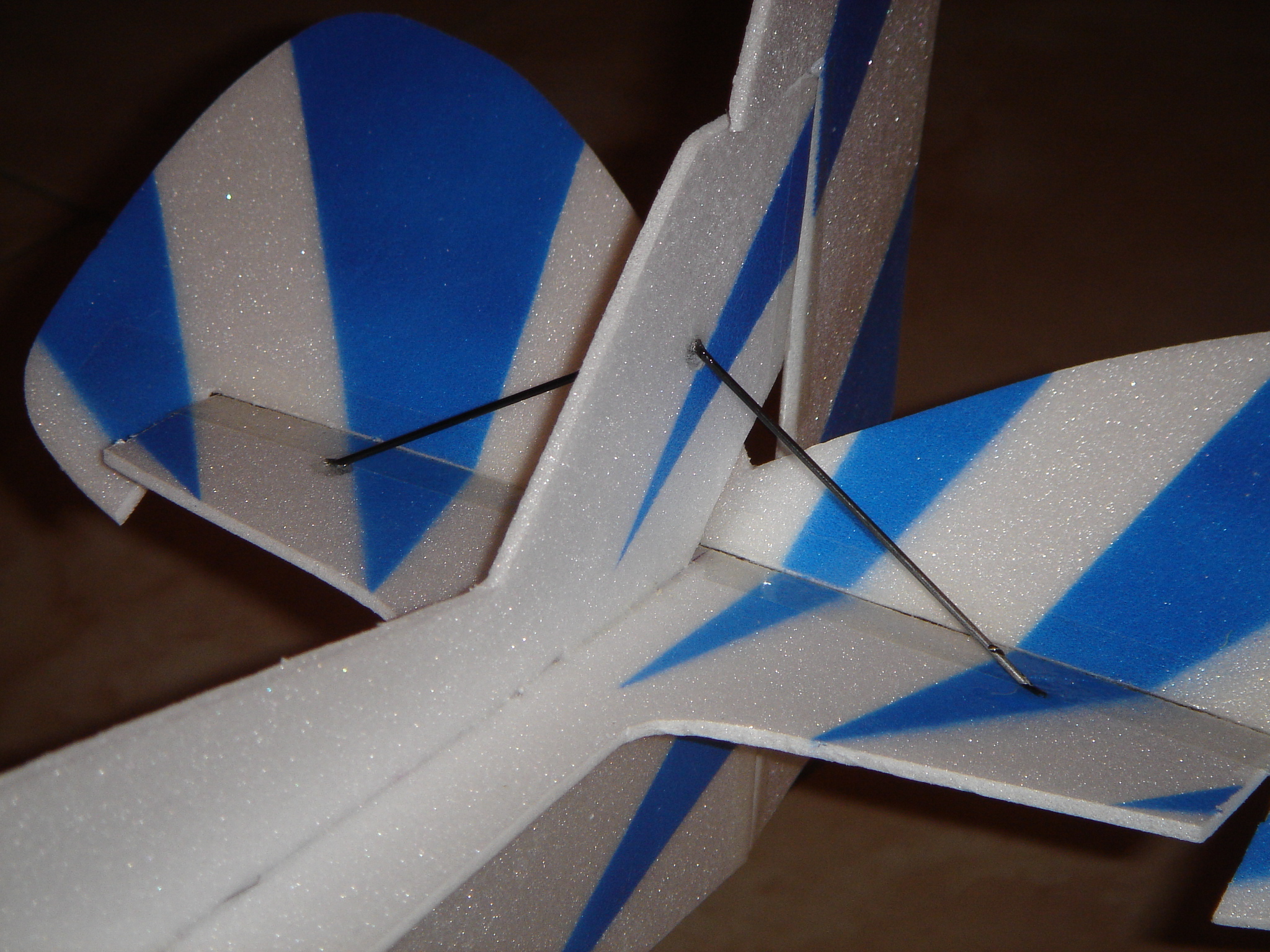

Da mir die Stabilität des Hecks nicht gtefallen hat, habe ich dieses ähnlich wie die Tragfläche, mit Kohlestäben abgespannt.
Dazu ein paar Bilder!!

Irgendie konnte ich es nicht lassen und habe jetzt noch auf die Schnelle den Regler mit Stecker versehen und diesen mit Klettband befestigt.
Auch den Empfänger habe ich auf diese Weise befestigt.
Hmmm...nu habe ich ein paar Fragen zur Reglerprogrammierung....Jüüüüürgen!!! ;-)
Bremse an oder aus?
Timing...Low (Motor mit 2 Pole)?? Medium (Motor mit >6 Pole)??
Oder High??
Didi

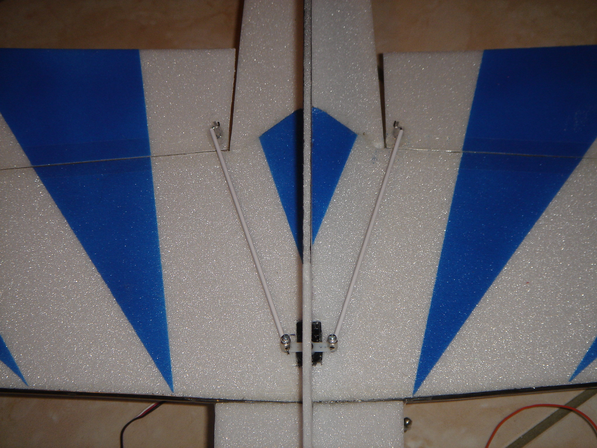

Da ich mal wieder einen typischen "Nachtbastelanfall" habe (ansonsten hat man ja keine Zeit!), habe ich auch noch das Höhenruderservo eingebaut und die Anlenkung gebastelt.
Bild dazu dann morgen.

sevenfifty hat geschrieben:Hmmm...nu habe ich ein paar Fragen zur Reglerprogrammierung....Jüüüüürgen!!! ;-)
Bremse an oder aus?
Oder High??
Huhuuu Didi Bild
Sorry für die späte Antwort, aber gestern war ich den ganzen Tag in Shanghai unterwegs 8)
Timing: So lassen wie es ist
Bremse: So lassen wie es ist
Alles andere: So lassen wie es ist :D :wink:
Nur den Softstart kannst du auf Normal ändern, aber auch das ist eher unwichtig. Wenn der einmal angelaufen ist, reagiert er auch auf schnelle Bewegungen des Knüppels.
Er kommt nur schneller bei "Normal", wenn du aus großer Höhe mal abtrudeln lässt und dabei den Motor ganz aus hattest.
