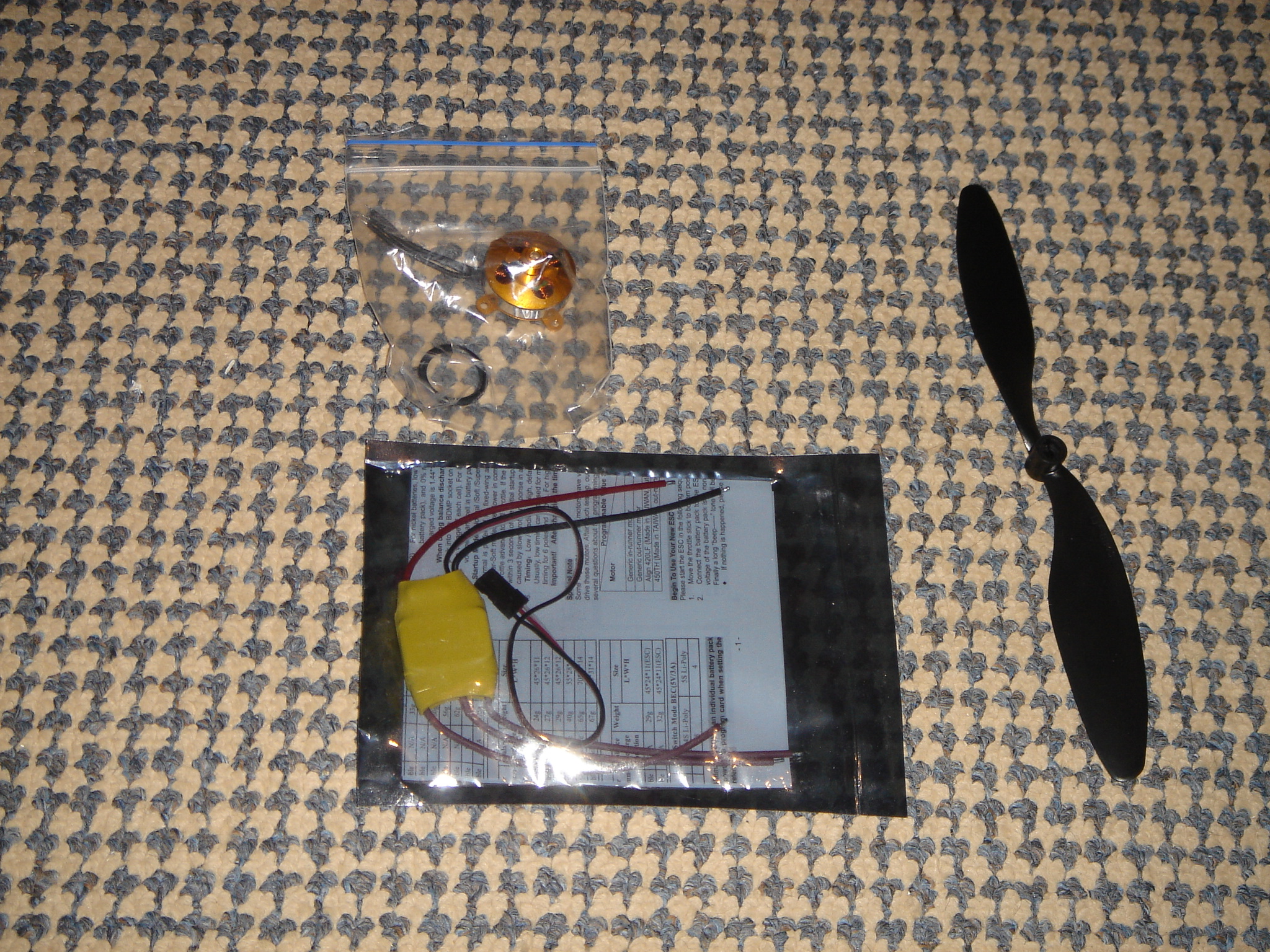

Motorisiert wird das ganze mit einem Jürgen110-Antrieb >>>KLICK<<<

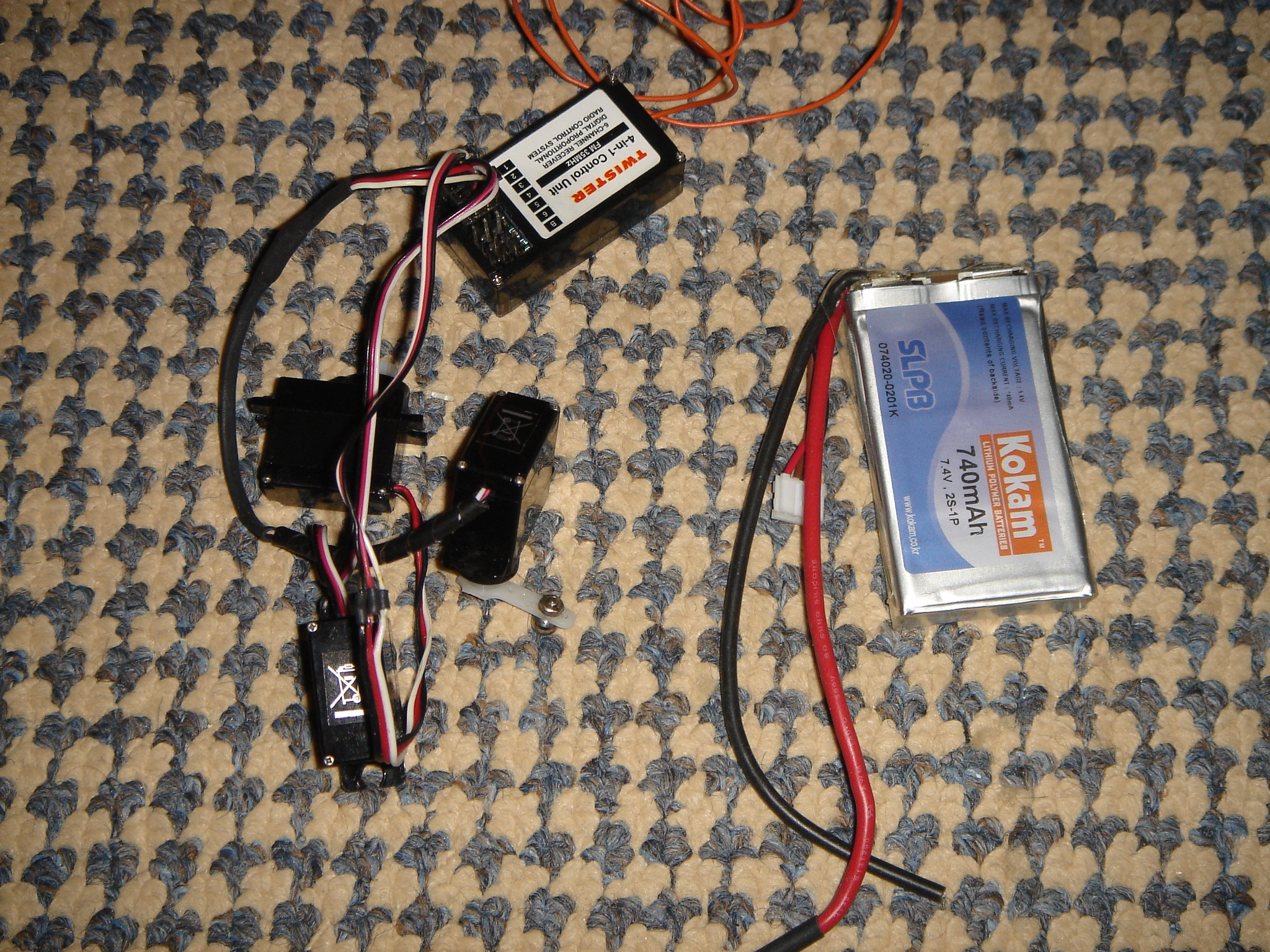

Desweiteren kommen meine vorhanden Servo (3x FS-61BB aus meinem ehemaligen Blade CP/Twister CP V2) , ein 2s 740mA Kokam von EHS und ein Empfänger, welchen ich aus einer 4in1 meines ehemaligen Blade CP/Twister heraus operierten habe, zum Einsatz.

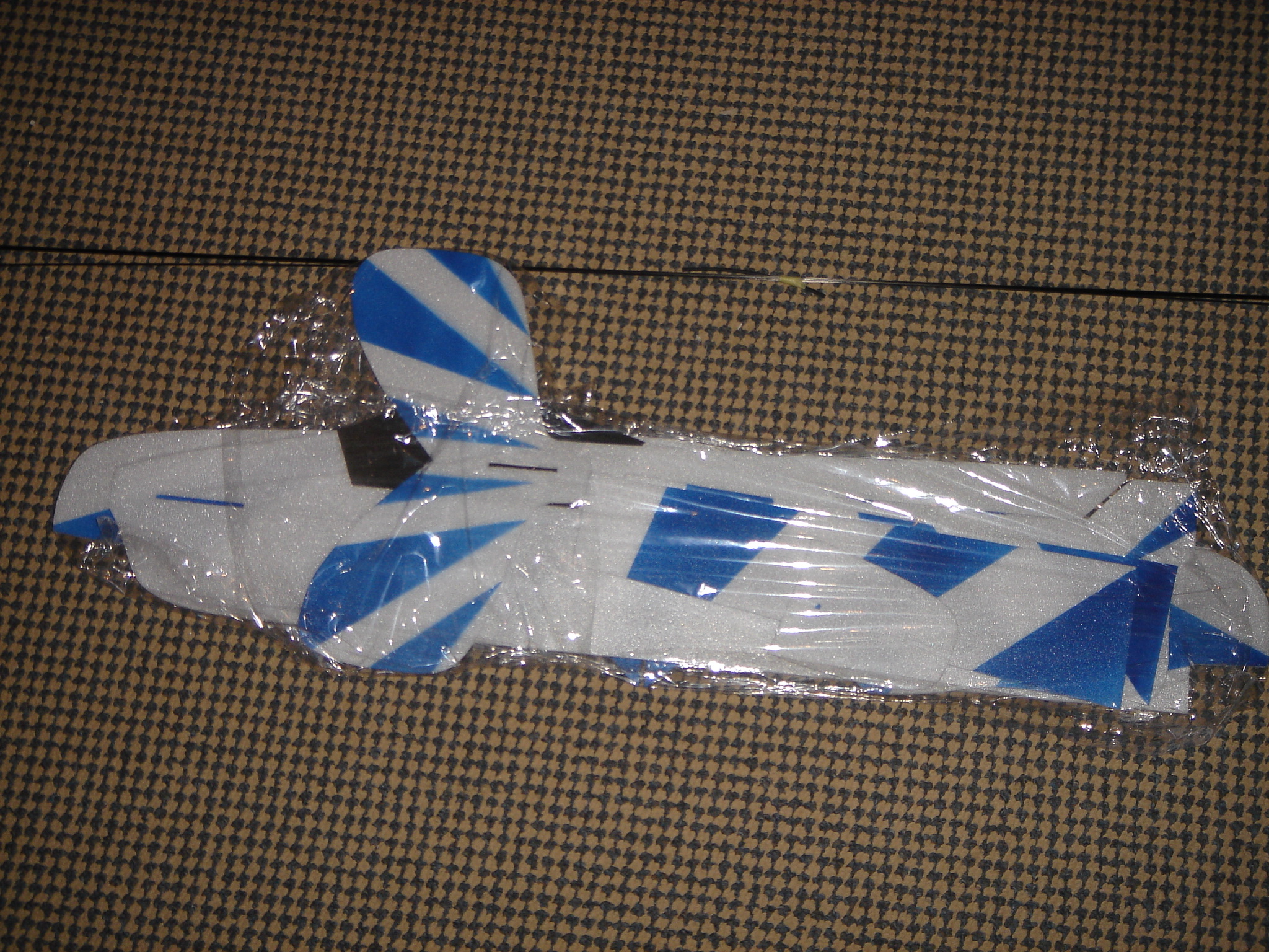

Heute wurde der Bausatz von Tüftler geliefert.
Wie versprochen, ist alles super verpackt in einem großen Karton hier angekommen und ist fertig bemalt/lackiert.
Die Teile sind sauber ausgeschnitten!!! Sehr schön Daniel!
Das Antriebsset von Jürgen (zusammen mit meinem Motor für den Balsaflieger) wurde schon Ende letzter Woche geliefert.
Auch hier alles wie gewohnt: Kompetente beraten und sehr schnell geliefert!
Danke Jürgen!!!
Aus Interesse habe ich alle Komponenten mal auf die Waage geschmissen:
Depron-Bausatz + Gestänge/Schrumpfschlauch = 53g
Antriebsset mit Lipo = 93g
Servo+ Empfänger mit Quarz = 41g
Macht ein Gesamtgewicht von 187g.
Mit etwas Kleber (CA??), Servoärmchen und Stecker sollte der Slow-Flyer nachher um die 200g wiegen.
Denke, dass das ok ist.
Anbei noch ein paar Fotos von den einzelnen Komponenten.

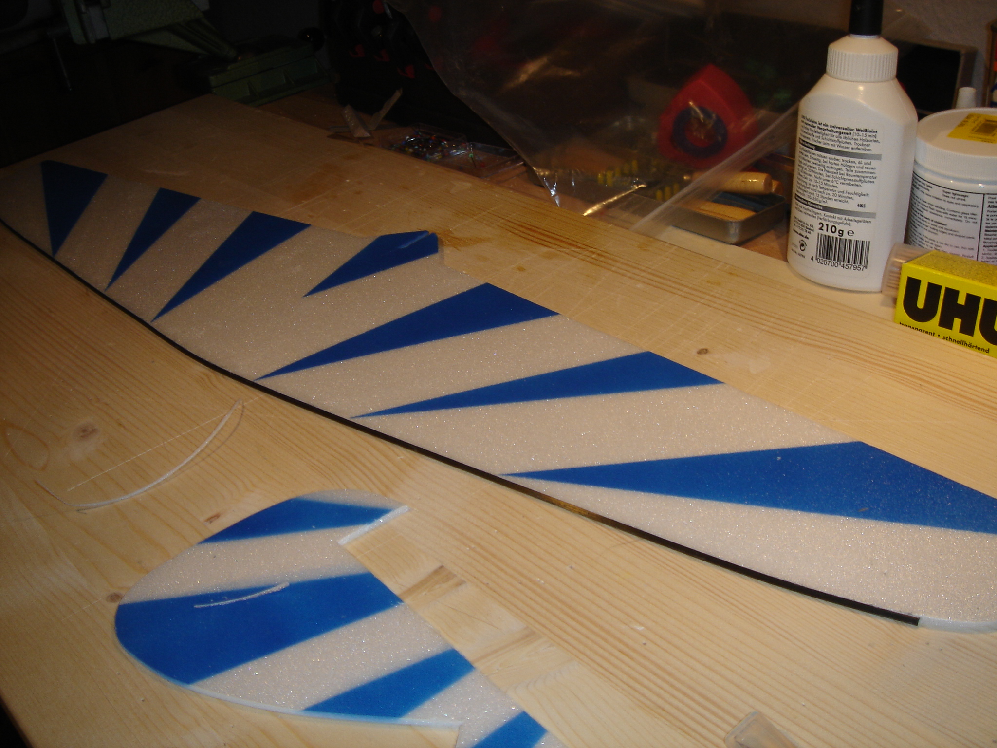

#7 Re: Baubericht: Mein erster Depron-Slow-Flyer (Knuffel)
sevenfifty hat geschrieben:Mit etwas Kleber (CA??)
..moin Didi
lieber nicht CA, dass brennt Dir Löcher in das Depron
Epoxy geht, würde ich bei dem Knuffel auch nicht benutzen.
Besser Uhu Por
Wendy
Uhu Por oder Ponal....
wenn Sekundenkleber, dann Styrosekundenkleber.
Uhu Por ist bei meiner Favoritenliste auf Platz Nr. 1
Noch ne kurze Info:
Das Flachmaterial (CFK 3mm) wird über die gesamte Länge an die Nasenleiste der Tragfläche geklebt
Das 1,5mm CFK Rundmaterial wird als Flächenabstrebung montiert. Fotos mach ich euch noch
Noch ne kurze Info:

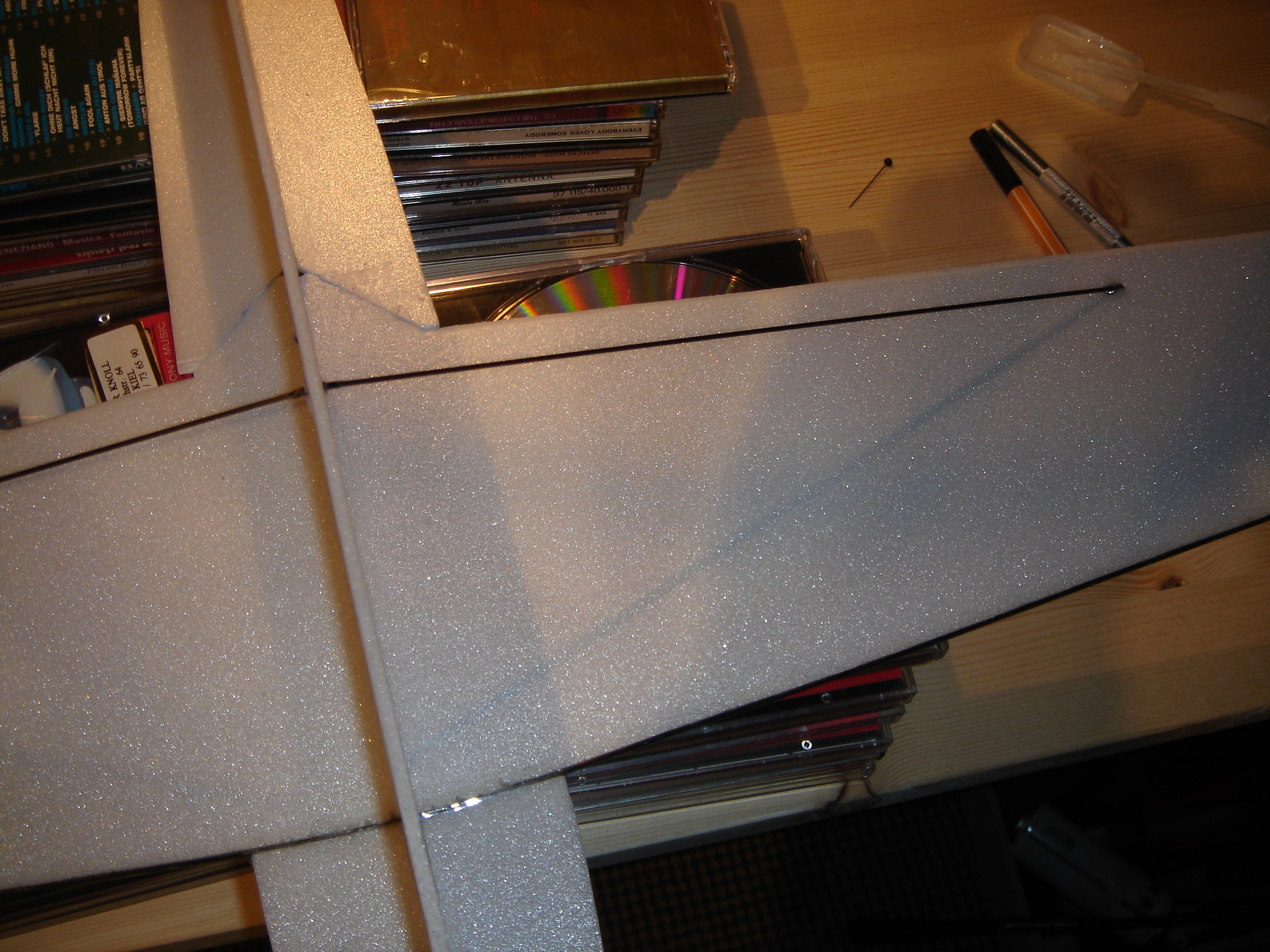

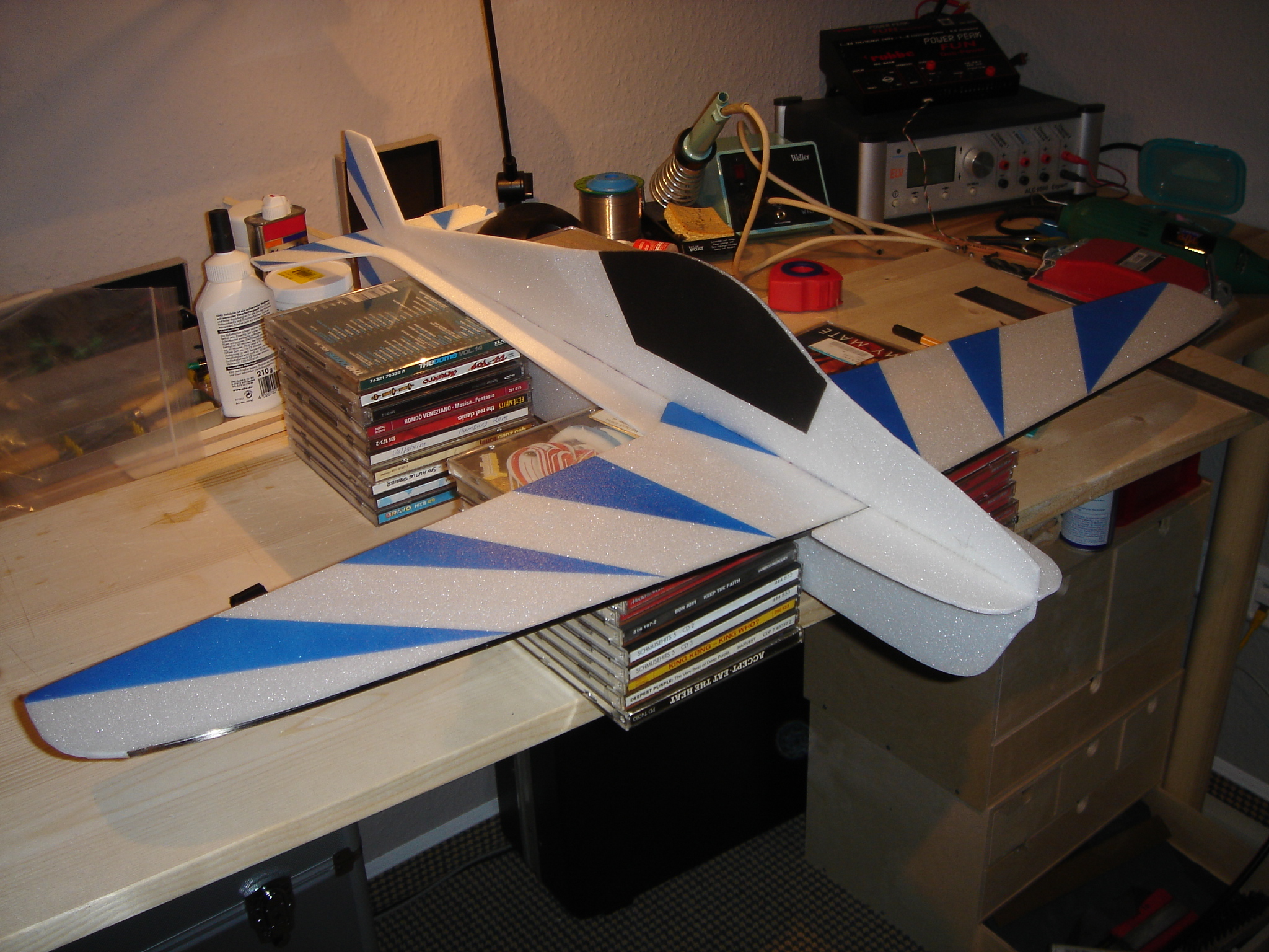

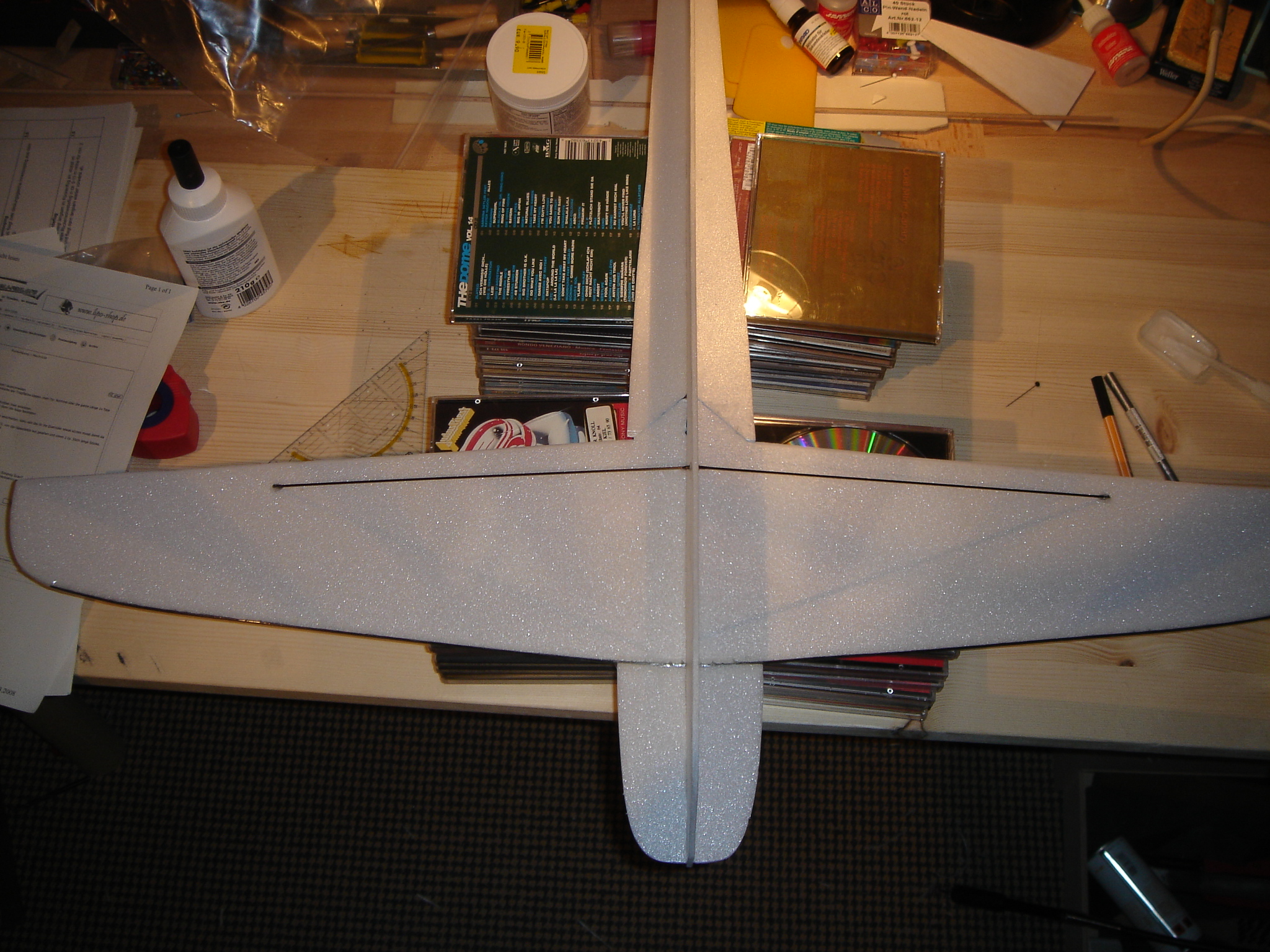

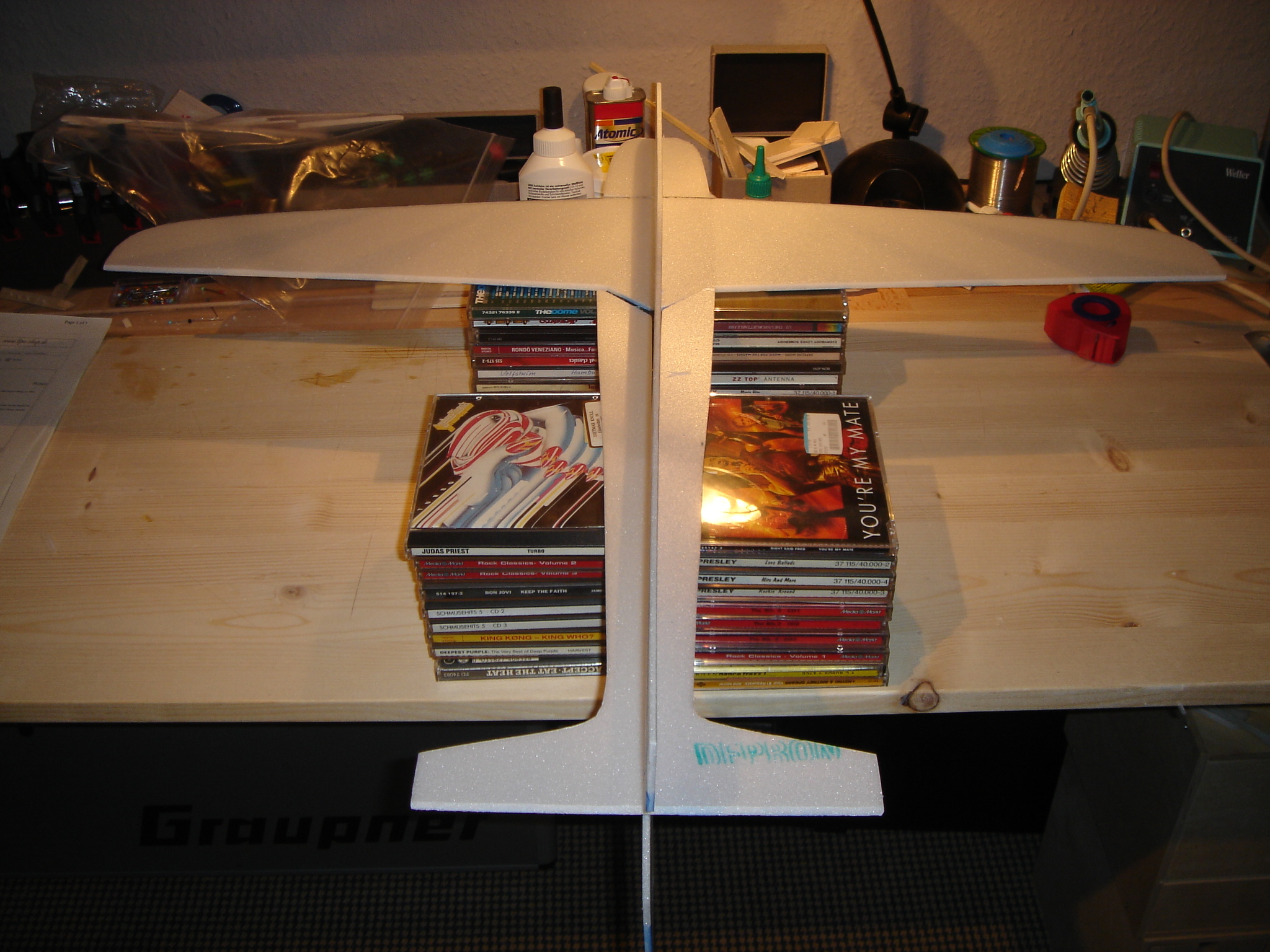

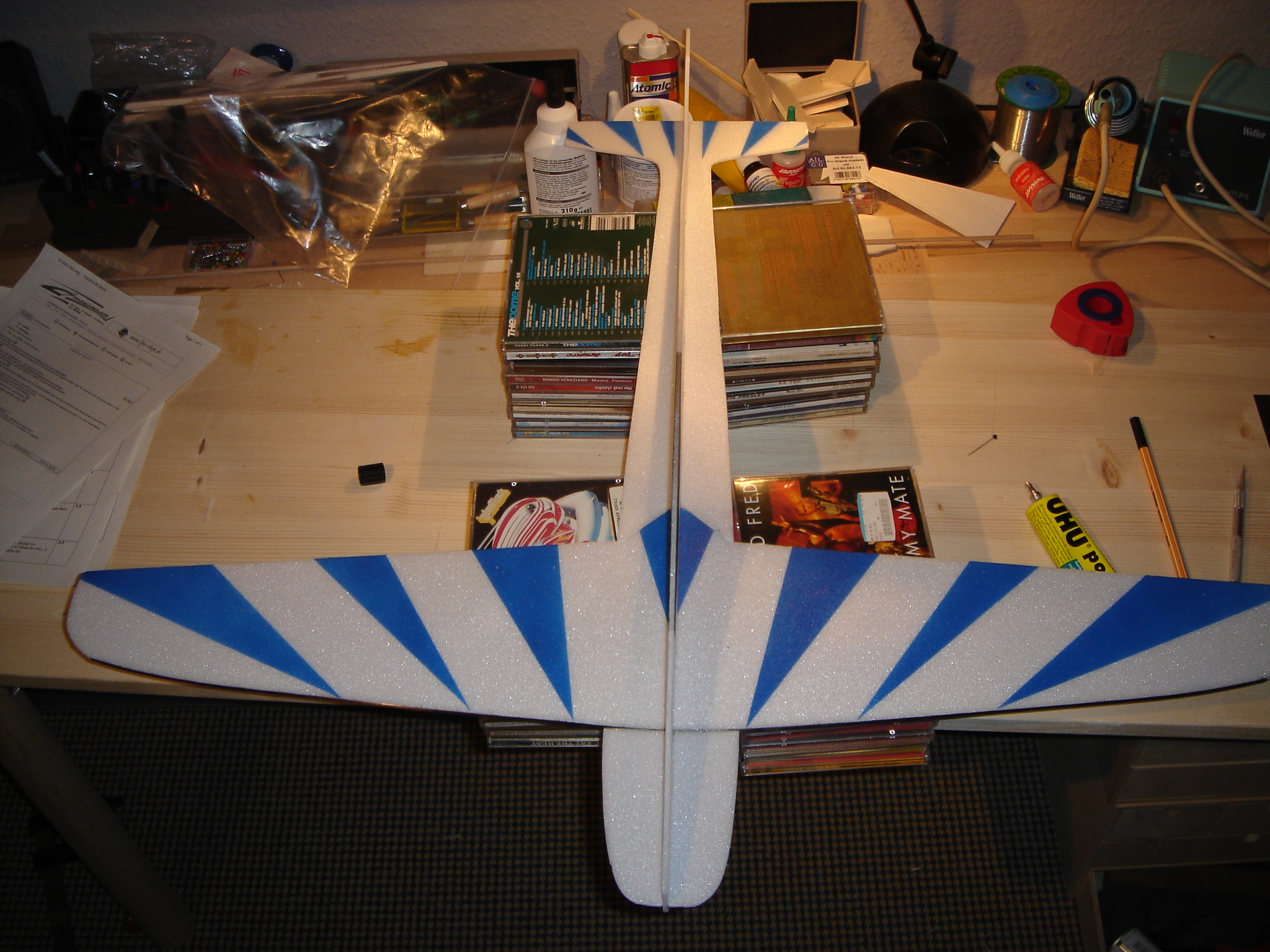

Nach einer kurzen Anleitung von Daniel via PN, konnte es heute los gehen!
Als erstes habe ich die restlichen Ruder abgetrennt und angeschliefen.
Dann die Nasenleiste senkrecht (Danke!) mit Uhu-Por an die Tragfläche geklebt und mit einem Streifen Tesa auf ganzer Länge gesichert.
Danach habe ich alle anderen Teile mit Uhu-Por bestrichen, diesen antrocknen lassen und dann alle Teile in der Reihenfolge "Heck an Rumpf, Tragfläche, Motorkreuz" verklebt.
Um das ganze winkelig zu bekommen, habe ich mit CD Hüllen vier Stapel gleicher Höhe gebastelt und da den Flieger zum Kleber-trocknen rein geklemmt.
Als nächstes habe ich mit 1,5mm Carbonstab die Tragfläche abgespannt.
Nu muss der Kleber erstmal trocknen und morgen geht es dann weiter mit den Ruder, Ruderhörner und Komponenten.
Didi
