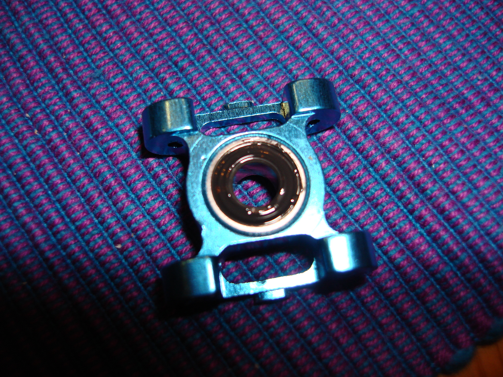

Ich bekomm auch manchmal einen halben Nervenzusammenbruch wegen dem Heli.
Das sind manchmal echt so dumme Sachen die Ursachen von echt störenden Dingen sind....kaum zu glauben.
Mein Heck schwingt jetz auch etwa 10cm hin und her. Aber erst seitdem ich das Trainingsgestell ab hab.
Meine Lager der HRW habe ich gestern auch getauscht weil sie ölig waren schon nach nur wenigen Flügen.
Es war auch zu merken dass diese nicht mehr astrein waren.....beim drehen spürte man eine Art Raster.
