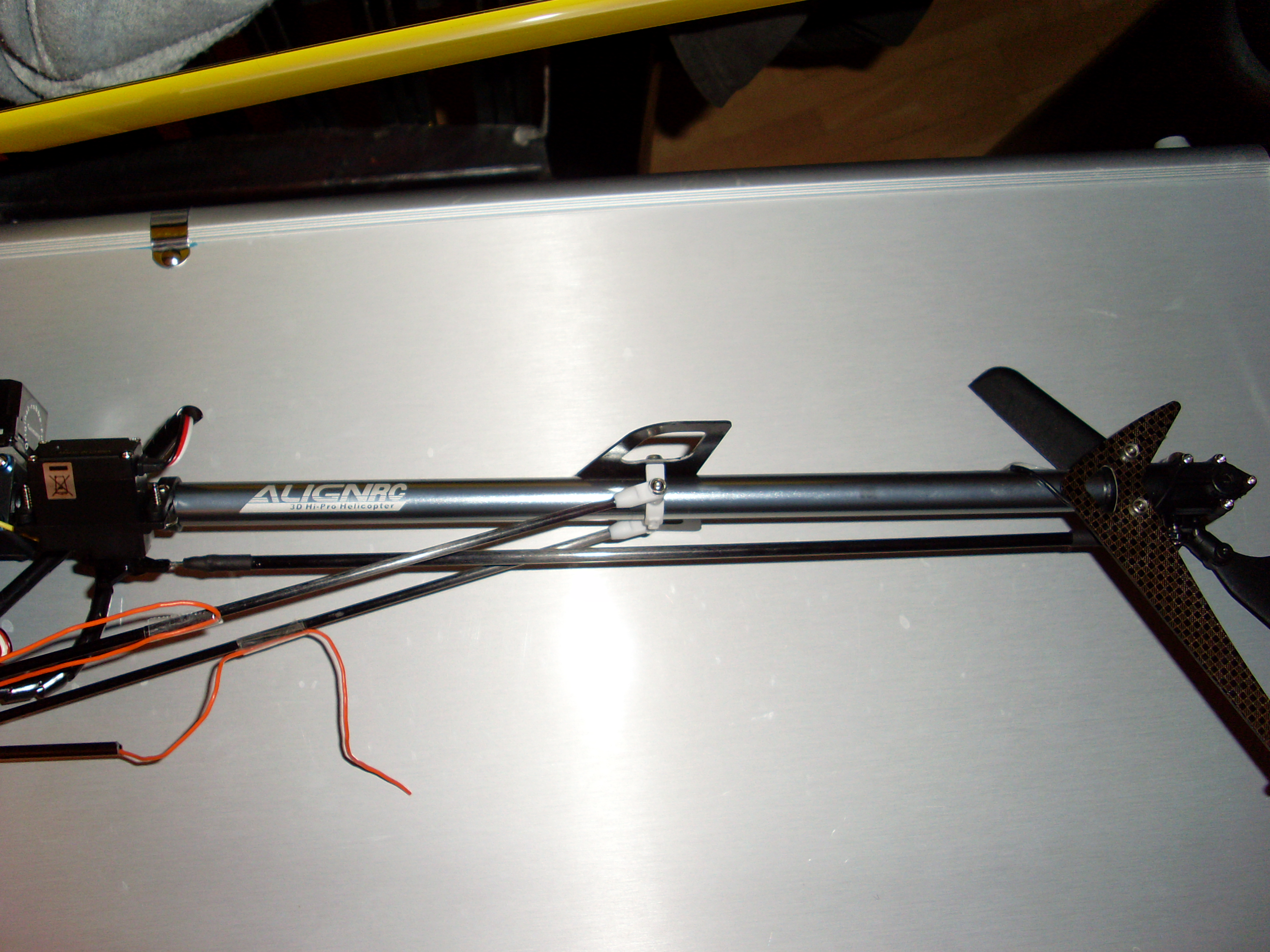

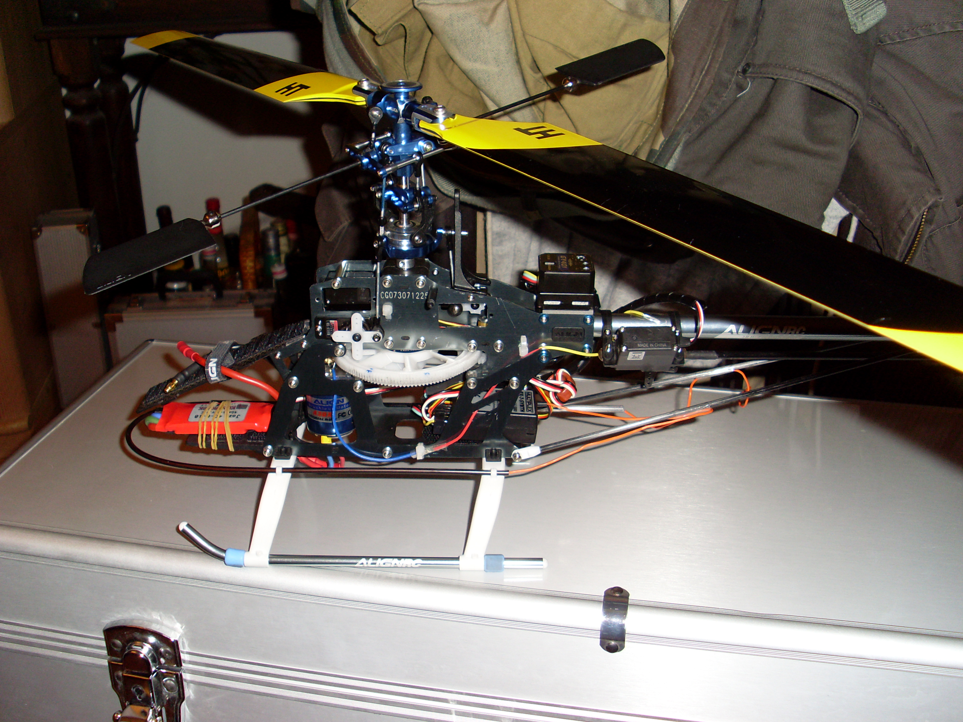

Hier ein paar Fotos...
Edit: Mit "Blinken" meine ich das kurze erlischen der LED und wieder angehen wie bei einem Steuerimpuls. Beim normalen fliegen leuchtet die LED dauerhaft wie sie es soll.
Gruß Mike

hopper
Beiträge: 204
Registriert: 09.05.2007 08:06:27
Wohnort: Zwischen Wolfenbüttel und Schladen
Beitrag von hopper »
den Bildern nach zu urteilen würde ich auf die Antennenverlegung tippen - lass die mal komplett baumeln

Chris_D
Beiträge: 10547
Beitrag von Chris_D »
Befrei mal die Antenne von der CFK Abschirmung und kontrolliere mal, ob Deine Nickanlenkstange bei allen Pitchstellungen frei läuft. Wenn Du da nicht mit dem Dremel an der Führung warst, dürfte die anschlagen.

guterolli
Beiträge: 1003
Registriert: 14.08.2006 17:36:33
Wohnort: Köln
Beitrag von guterolli »
Antennenverlegung halte ich auch nicht für gelungen aber wo ich noch ein Problem mit hätte ist dein Kabel vom Jazz zum Empfänger (Bec und Gaskanal). Läuft mir zu nahe am Motor vorbei und könnte dadurch Störungen verursachen.
