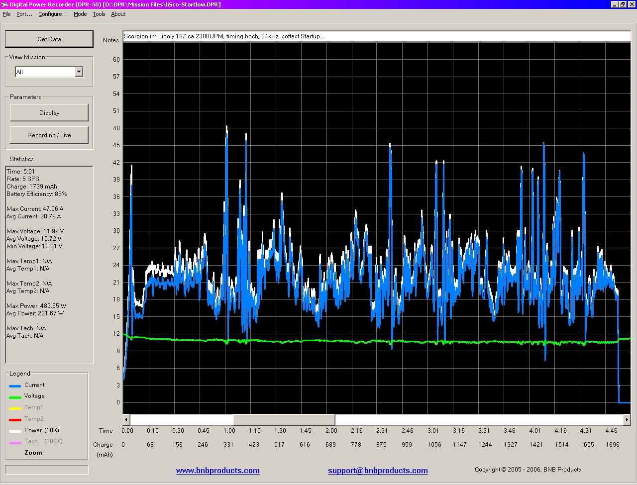

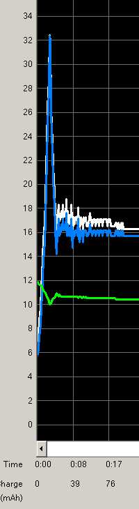

..und hier meins von heute
(mit dem scorpion 3026-1210KV)
rumpelt nicht mehr so am anfang - zwei "Tweaktweak" und das Ding schnurrt los.
Mit dem Governor Gain könnte ich ein Tick hoch... da ich aber am LGT eine Sense von 92% klaglos fliegen kann, lass ich das mal so.
Und der Peak am anfang ist auch etwas weniger geworden. Insgesamt verbrutzelt der scorpion auch deutlich weniger strom (obwohl die Kollegen am Platz behauptet haben, die drehzahl wäre zu hoch - was nicht sein kann, die heros sind ja noch dran
Grüsse wolfgang (der heute dann nur gaanz brav unterwegs war... waren ja nicht mal 50A peaks...)

#39 Re: Motor läuft nicht an Castle Creations Phoenix 35
.. und wieder einen CC in Betrieb genommen - diesmal den 85er HV im RoXXter
diesmal recht problemlos (ausser das der Motor am Anfang mal wieder falsch rum lief
sanftanlauf ist _schöön_ (siehe Video
der Anlaufstrom ist immer noch recht hoch (siehe Log), aber noch vertetbar. habe gleich mit 24Khz und Timing High angefangen...
Dat-File musse ich erst noch auslesen.. Governor i-wo mitte, startup-power recht niedrig, Spool-Up medium.
Der Akku von dem log-File war entweder völlig platt oder (derweil wieder) zu kalt.
Grüsse wolfgang

1600U/V
erster Test war
Übersetzung : 12,84 (60er Maingear/ 19er Freilauf/15er Ritzel)
dann zum Schluss , 13,76 (60er Maingear/ 19er Freilauf/ 14er Ritzel)
damit wollte ich folgende Headspeeds
1800 /2000 /2100
aber ging nicht
mal sehn was der KV1100 sagen wird ....
grüße Michael

Alles Probiert,
am Donnerstag in der Halle....
Also alle äusseren Einflüsse ausgeschlossen.
Mit NB Bewaffnet alle Setups probiert , keine Chance . Ich hab selbst sogar ne Diagnosebuchse am Phnx angelötet um nicht immer den BLöden Stecker ausm Empfänger zu pfriemeln
Damit geht ein Setup um einiges schneller
Naja Motor ist bereits weiterverkauft, mal sehn was ich als nächstes Testen werde, der Scorpion hat mich leider enttäuscht
grüße Michael
