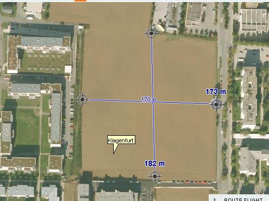

@Didi
Ja ich hab da auch so meine bedenken :roll:
aber der Acker ist nicht sooo klein (170x180m) und der große hat da Flugverbot! Da kommt, wie ich oben schon geschrieben habe, nur der kleine zum Einsatz. Ich flieg auch nie besonders hoch und steh derzeit immer in der Mitte des Ackers. Wird sich aber ändern, sobald der Bauer (netter Kerl im übrigen) den Acker umpflügt :-(
Aber ein Risiko besteht immer. Da ist es ziemlich egal wo du fliegst ;-)
und wenn ich nicht schnell 2,3 Akkus da leermache komm ich gar net zum fliegen...
ich häng noch mal schnell ein Bild an:

@Andi
viel ist es nicht, aber es summiert sich bei Mikado schnell (150€)...heul!
Aber Teile sind bestellt und dann geht es wieder los *freu*
Dein Platz ist ja echt klasse *neid*
Ja, da ist Elektro eine super Sache!

@ Didi
Ja, der Platz ist toll - aber sicher nicht mehr lange - am anderen Acker wird schon gebaut :-(
