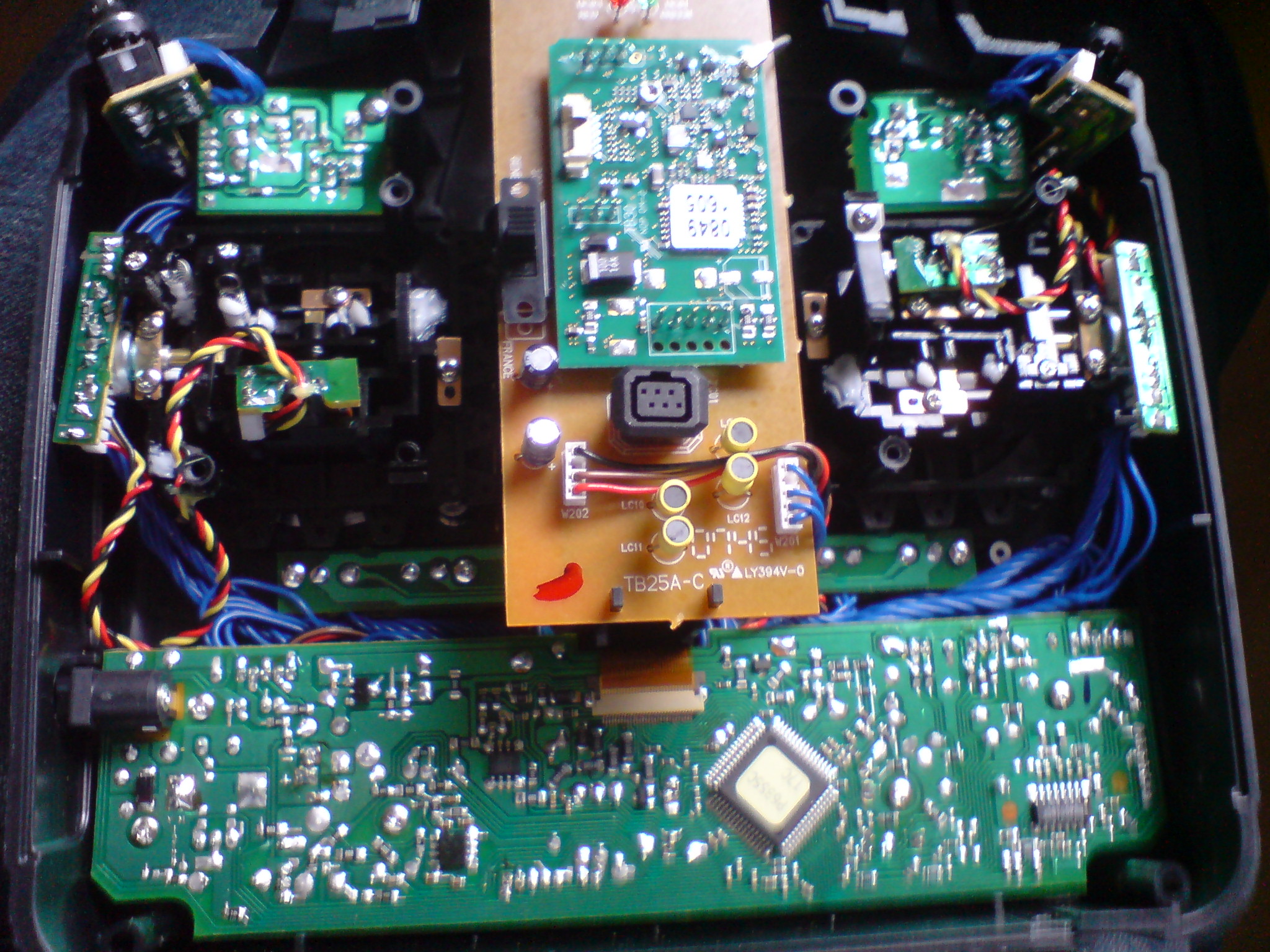

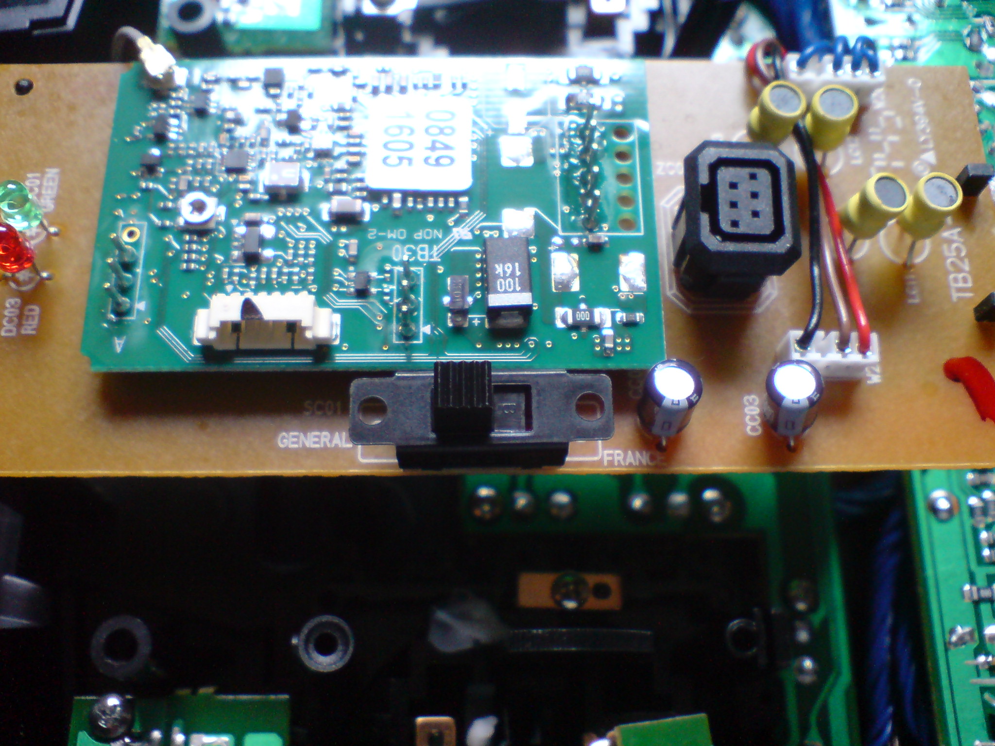

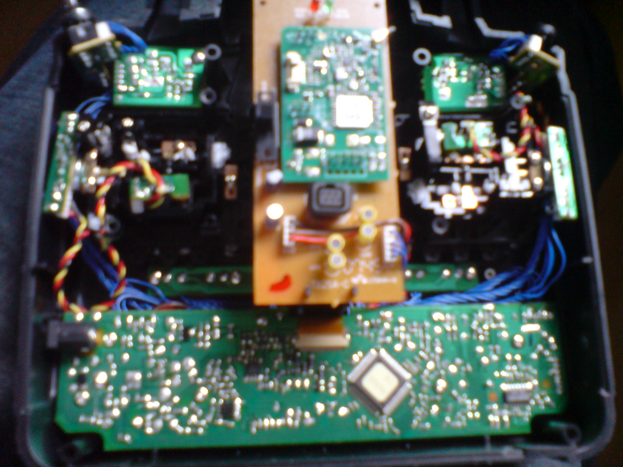

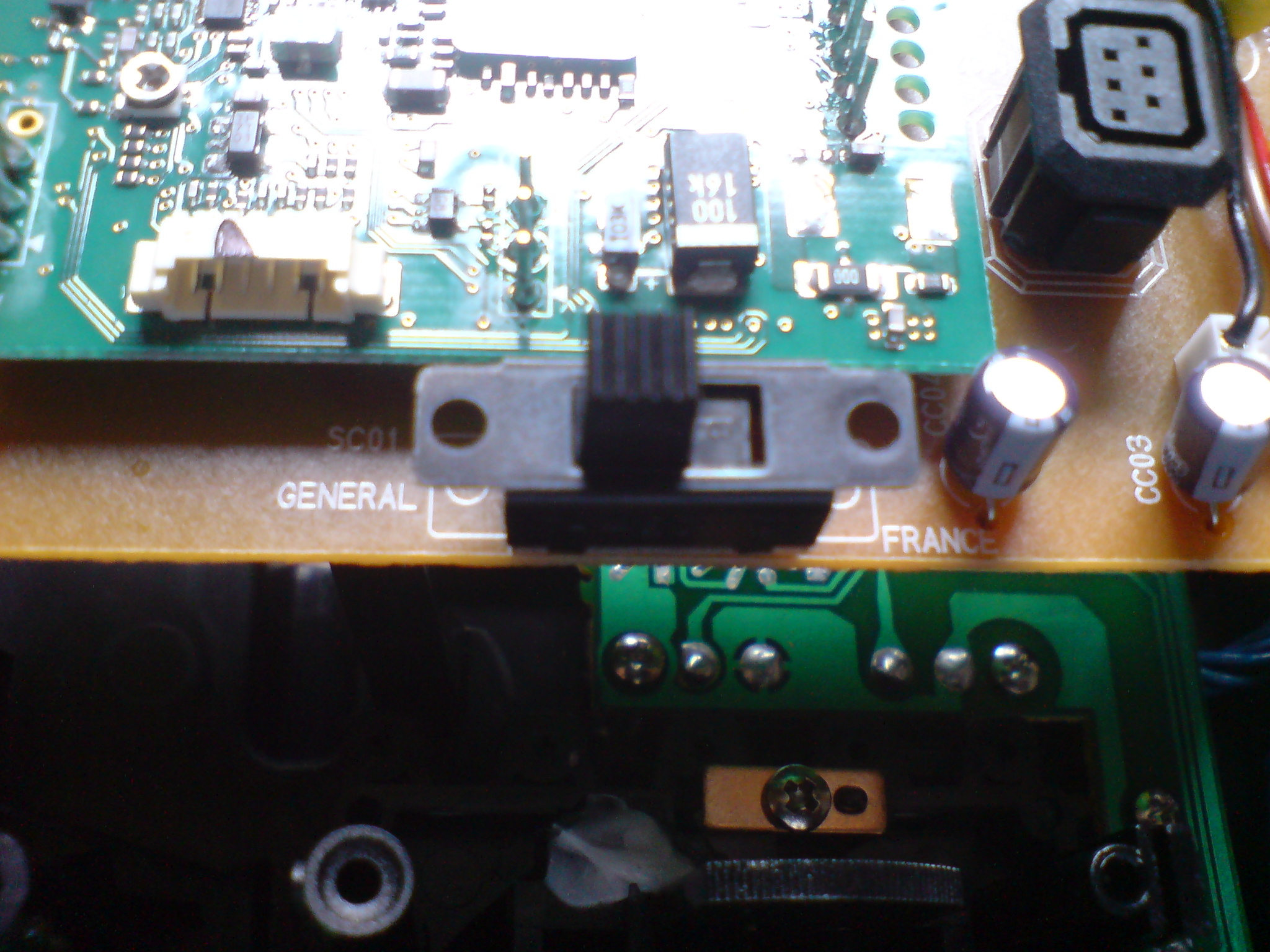

M3LON
#34
Beitrag von M3LON »
Hm, meine ist ne Neuere, ich denke mal, dass es bei den Neueren so Standard ist, und da die FF7 zeitweise überall ausverkauft war, denke ich, dass auch Lindinger die neuen Modelle (nach ZGUID Vorfall) hat. Und wenn es ne Brücke wäre, wäre das auch kein Problem, da man die ja eh einfach so lässt, wie sie ist.
@ Timmey, ich mach dir nen Bild davon !

M3LON
#36
Beitrag von M3LON »
So, hier die Bilder.
Timmey
Beiträge: 4833
Wohnort: Erding
#37
Beitrag von Timmey »
Danke M3LON für die Bilder. In Deutschland fliegt man also ganz normal im General oder? Ich habe jetzt allerdings beim Lindinger storniert und direkt bei Staufenbil eine bestellt.

dynai
Beiträge: 872
Registriert: 15.01.2006 20:27:51
Wohnort: Esslingen u. Langen bei Bregenz
#38
Beitrag von dynai »
Jup so is es in Österreich gilt offiziell SCHALTER AUF FRANCE damit liegt man innerhalb der EN 300 328, flieg damit und ich hab keine probleme, gut ich bin auch versucht auf mehr Kanäle zu schalten, aber brauchen?
Grund für ist einfach das Österreich eines der Länder ist die die Norm direkt umgesetzt haben, sprich 100mW für FHSS nur von 2400-2454Mhz und nicht für das ganez ISM Band (2400-2483.5).
Nachteile daraus? Hab noch nichts gemerkt.

M3LON
#41
Beitrag von M3LON »
jap, hier mal ein Auszug aus der Anleitung :
S. 52
1. 2400 ... 2483,5 MHz, Schalterstellung "General"
Dieser Frequenzbereich ist nicht in allen EU-Ländern einheitlich (harmonisiert), z.B. in Frankreich, weswegen eine Kennzeichnung mit "CE"! zu erfolgen hat. Zudem müssen diese Geräte seitens des Herstellers bei den zuständigen nationalen Stellen "notifiziert" (angemeldet) werden. Auf diesem Frequenzband können durch die fehlende Frequenzharmonisierung abweichende nationale Regelungen für die Nutzung des 2,4 GHz Bandes oder die Abstrahlungsleistungen gelten.
2. 2400...2454 MHz, Schalterstellung "France"
Dieser Frequenzbereich ist EU-weit harmonisiert, Kennzeichnung "CE". Hier ist keine Notifikation notwendig und es gelten keine nationalen Einschränkungen.
Empfehlung:
Für die Länder österreich, Frankreich, Russland, Italien und Belgien ist der Frequenzbereich 2 (2400...2454 MHz) "Schalterstellung France" auszuwählen (siehe Anleitung). In Rumänien und Bulgarien ist eine zusätzliche generelle Genehmigung erforderlich, kontaktieren Sie Ihre Behörde. In Norwegen ist der Einsatz im 20 km-Umkreis von der Forschungsstation Ny Aelesund nicht erlaubt.
Anleitung S. 14
Sonderfall: Frequenzbereich-Umstellung
Der Frequenzbereich des 2,4 GHz ISM Bandes ist in manchen Ländern, so z.B. Frankreich, unterschiedlich.
Für einen Einsatz in Frankreich ist der Frequenzbereich umzustellen.
Zur Umstellung des Frequenzbereiches öffnen Sie wie vorstehend beschrieben die Senderrückwand und stellen den Frequenzbereich per Schalter auf den gewünschten Bereich um.
Der Empfänger stellt sich automatisch auf den geänderten Frequenzbereich ein.
