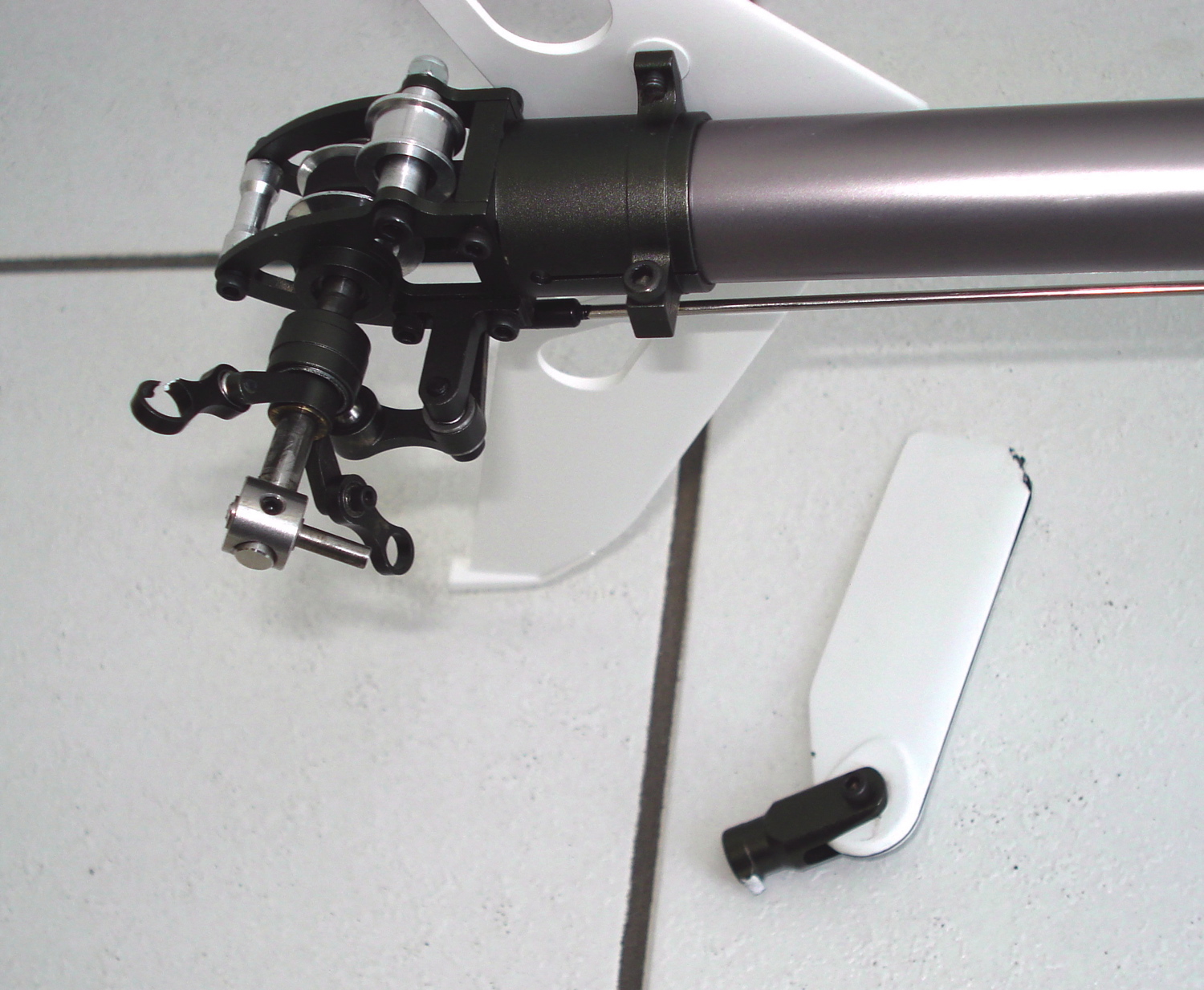

Ich nehme an, dass sich die Welle verzogen hat, als das Lager brach, vorher war alles o. k.worldofmaya hat geschrieben:Hat aber einen gscheiten Schlag... keine Vibrationen gehabt? Baust das Teile neu auf?
Ich habe jetzt mal eben wieder die alten Plastik-Blatthalter montiert und zur Beruhigung eine Proberunde gemacht. Unterschied: Die Gearsteuerung ist mit den Plastikteilen tatsächlich wieder etwas weicher. Den GY401 musste ich wieder auf 72% zurückstellen, statt der 69% mit den Alu-Blatthaltern, und trotzdem rastet das Heck nicht so zackig und millimetergenau ein, wie mit Alu. Na gut, ist auch irgendwie Geschmacksache, ob man das so scharf haben will. Für 3D super, bei Scale bestimmt nicht erwünscht.
Ich muss jetzt mal sehen, ob ich die Lager einzeln nachbestellen kann (mal messen, welche Größe). Reklamation wahrscheinlich aussichtslos. Die Welle bietet CNChelicopter für 3 $ an. Eigentlich möchte ich die Blingteile gerne wieder drauf haben.
Schönen Gruß
Niggo

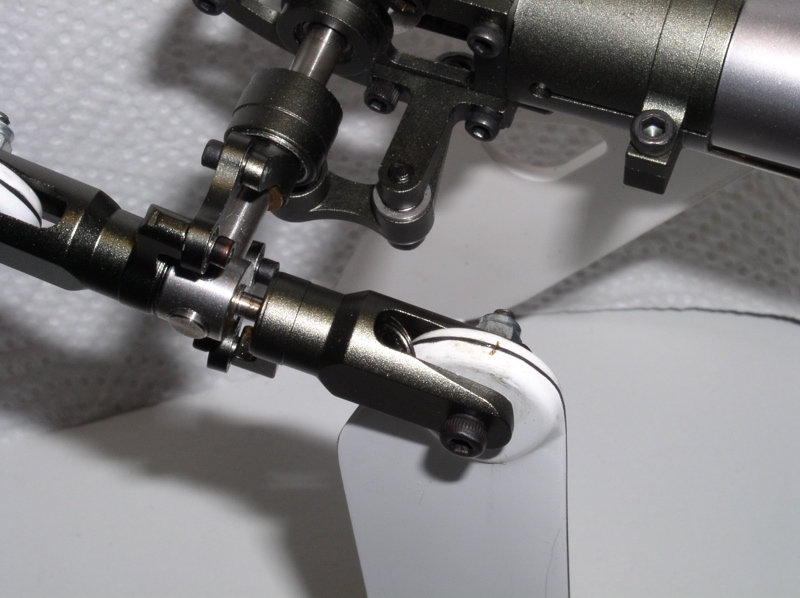

#36
Achtung! Achtung! Achtung!
Auch die zweite Blattlagerwelle meines Heckrotors von CNChelicopter ist ohne äußere Einwirkungen geschrottet. Gleich beim ersten Probelauf nach der Installation der nötig gewordenen Lager sowie der Austauschwelle von CNChelicopter passierte der Super-GAU:
Nach wenigen Sekunden Anlaufzeit "explodierte" quasi das Heck. Beide Blatthalter schossen mitsamt der schönen Karbon-Rotorblätter ins Nirwana und ich hatte Glück, nicht von einem getroffen zu werden (ich stand glücklicherweise etwas links versetzt hinter dem Heli), sonst hätte ich dieses Post wahrscheinlich heute - wenn überhaupt - aus dem Krankenhaus schreiben dürfen.
Den eingetrenen Schaden könnt Ihr auf dem Foto sehen: Zerrissene Blattlagerwelle, zerrissene Pitchsteuerbrückenhalter, abgebrochene Blattlageranlenkung, beschädigtes Rotorblatt. Den zweiten Blatthalter habe ich bislang nicht wiederfinden können, obwohl ich den Probelauf nur in meinem Garten gemacht habe. Der Vollständigkeit halber habe ich auch noch mal das Foto von dem ersten Schaden angehängt. Anscheinend ist die von CNChelicopter verwendete Blattlagerwelle nicht stabil genug für die Belastung der Alu-Blatthalter. Den Rest hat es dann wohl einfach abgerissen.
Ihr könnt Euch vorstellen, dass ich suuuuuper begeistert bin von dem Teil und jetzt überlege, den Aluheckblatthalter meines T-Rex 600, den ich auch von CNChelicopter gekauft habe und der prinzipiell dem Modell für den Hurri entspricht, gegen ein Align-Aluteil auszutauschen. Sicher ist sicher.
- Erster Schaden: Blattlagerwelle verbogen, Lager gebrochen.
- Alu-Heckrotorblatthalter.jpg (154.13 KiB) 379 mal betrachtet
- Zweiter Schaden nach Austausch der Lager und der Blattlagerwelle.
- Aluheck von CNCHelicopter.jpg (553.3 KiB) 384 mal betrachtet

Uiii.... da hast aber noch mal Glück gehabt! Sowas kann ins Auge gehen. Die CNC Teile finde ich sind nicht gerade von der vertrauenswürdigen Sorte.

Hab dasselbe in St. Johann bei einem Raptor mit erlebt. Ein Teil vom Heck flog auf einmal weg, dann hab ich das Spektakel nur mehr aus der Tauchstation beobachtet. Flog in die andere Richtung sehr unschön in die Wiese. Soll kein Einzelfall gewesen sein. Dasselbe bei dem CNC Heck. Da gab's auf Helifreak schon Postings dazu...

Update:
Ich habe zwischenzeitlich CNChelicopter angemailt und um Stellungnahme bzw. Erstattung des Kaufpreises für das Aluheck gebeten. Anscheinend ist das aber nur ein Händler, denn die haben dazu nach eigener Aussage mit dem Herstellerbetrieb Rücksprache genommen. Dieser Hersteller lehnte dann mal jegliche Verantwortung ab und wollte das auf eine nicht festgezogenen Schraube, d. h. auf mich abwälzen. Hahaha. Von wegen nicht festgezogenen Schraube. Die Schrauben der Alublatthalter waren vom Werk bereits so fest verklebt, dass man sie nur mit dem Lötkolben gelöst bekam.
CNChelicopter hatte mir dann daraufhin angeboten, die Kosten mit mir zu teilen und Ersatz zum halben Preis zu liefern. Das habe ich mal angenommen (ja, ich weiß: Helidirect hat sowas auch schon kostenlos ersetzt) und heute ist ein komplett neues Aluheck bei mir eingetroffen. Ob ich das noch verbauen werde, weiß ich noch nicht, da das Kunststoffheck bislang auch prima funktioniert, wobei ich meinen Gy401 - wie bei meinen anderen Helis auch - auf 72 % eingestellt habe. Mit dem Aluheck hatte ich da auf 68 % runtergehen müssen um kein Heckzucken zu bekommen. Im Vergleich zum Aluheck rastet das Kunststoffheck meines Hurris geringfügig weicher ein, beim Aluheck war das messerscharf (für einen realistischen Flugstil schon fast zu zackig). Auch bei meinen 600er T-Rex habe ich jetzt wieder die Kunststoff-Heckrotorblatthalter drauf. Flugtechnisch gibt´s da IMHO nichts auszusetzen. Optisch: Naja......
IMHO ist das Problem beim Aluheck von CNChelicopter (und baugleichen) wohl, dass die Blatthalter zu schwer für die verwendeten Lager, Schrauben und Wellen sind. Bei der enormen Drehzahl und der auftretenden Fliehkräfte reißt es diese dann auseinander.

von diesem Problem liest man bei Helifreak desöfteren. Ich würde es an deiner Stelle nicht mehr einbauen. Das Heckgehäuse scheint zumindest ok zu sein. Ich persönlich setze da eher auf original GAUI Teile, da passt die Qualität.

selbst wenn die Lager kaputt gehen, darf der Blatthalter noch nicht wegfliegen. Das verhindert ja die Schraube...und das eine Stahlwelle bricht bei diesen Belastungen ist eigentlich auch nicht vorstellbar.
Das ist schon alles sehr komisch. Aber hast vollkommen Recht, dann lieber gute Alu-Teile (wo man weiß, dass die ok sind) oder wieder original.
