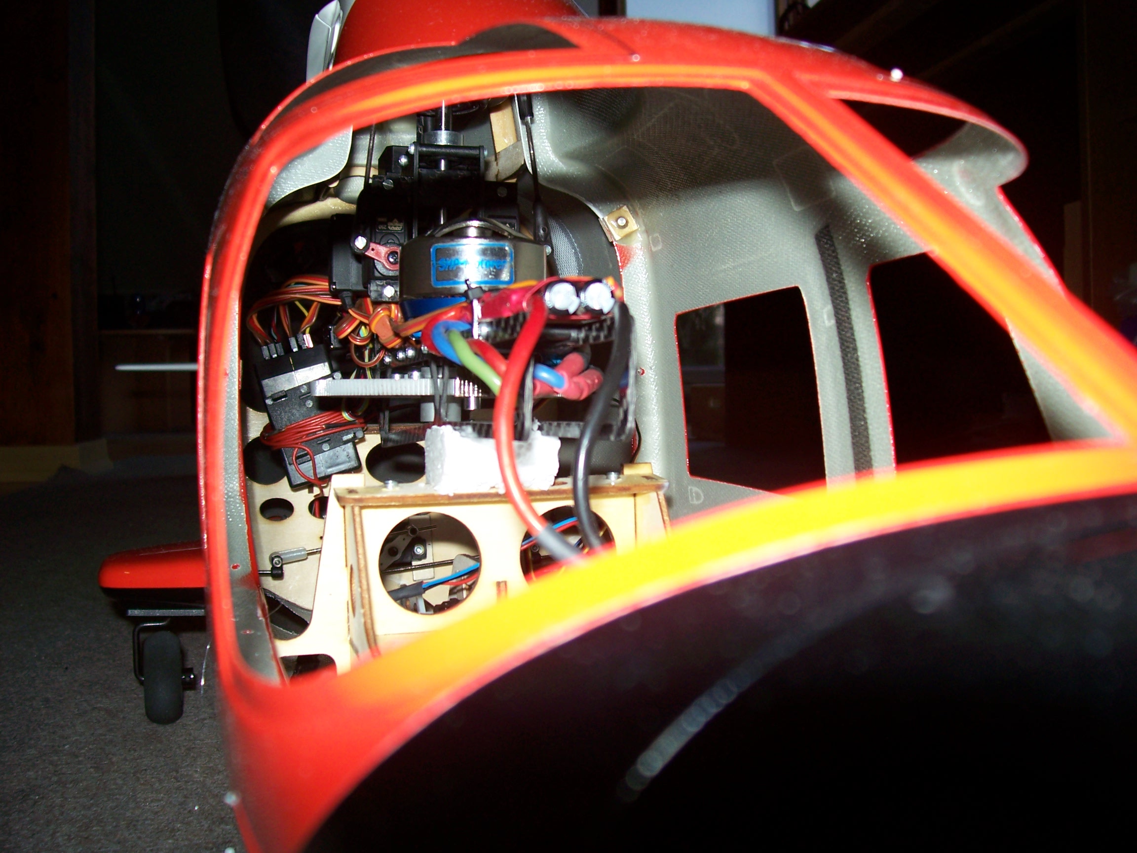

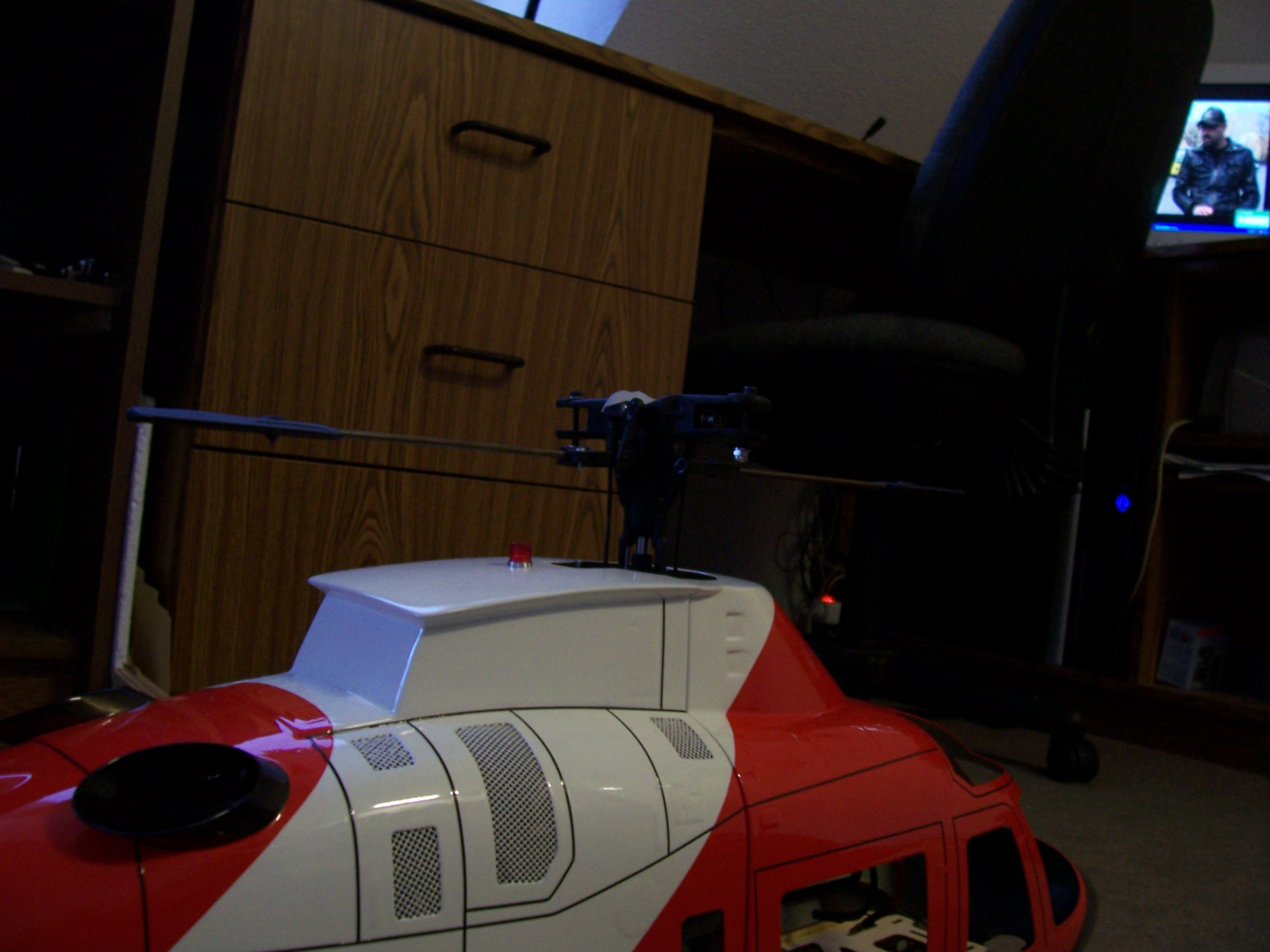

So...nachdem die Mechanik heute mit den neuen TS-Servos geflogen ist und das recht gut (trotz des Windes) ist sie heute probehalber in den Rumpf gewandert.
Was ich schon wußte...der Ausschnitt im Heck muss etwas beschnitten werden. Leider sitzt die Mechanik recht tief im Rumpf, da sonst das Heckrohr zu hoch sitzt. Ma schauen ob das passt.

und nu verrat mir mal wie du die Mechanik da drin fest kriegen willst..
aber wie Pavel schon sagte
geiles Teil
neid neid neid
geiles Teil
neid neid neid

Es gibt einen Holzträger, der aber jetzt nicht montiert ist. Den schneide ich etwas aus, damit die Mechanik tief genug kommt und dann kommen Aluwinkel drauf, die die Mechanik da drauf nageln. Dann wird die ganze Einheit in die vorbereiteten Befestigungen im Rumpf geschraubt. Bissl Kopfzerbrechen bereitet mir nur grad die Höhe (wegen Paddeleinschlag am Rotordom).

ich denke mal das das zu 90% NICHT passieren wird - jedenfalls isses bei meinem Spritti nie passieren - egal wie schief die Rotorebene war - und wenns beim Anlaufen war...EagleClaw hat geschrieben: Bissl Kopfzerbrechen bereitet mir nur grad die Höhe (wegen Paddeleinschlag am Rotordom).
