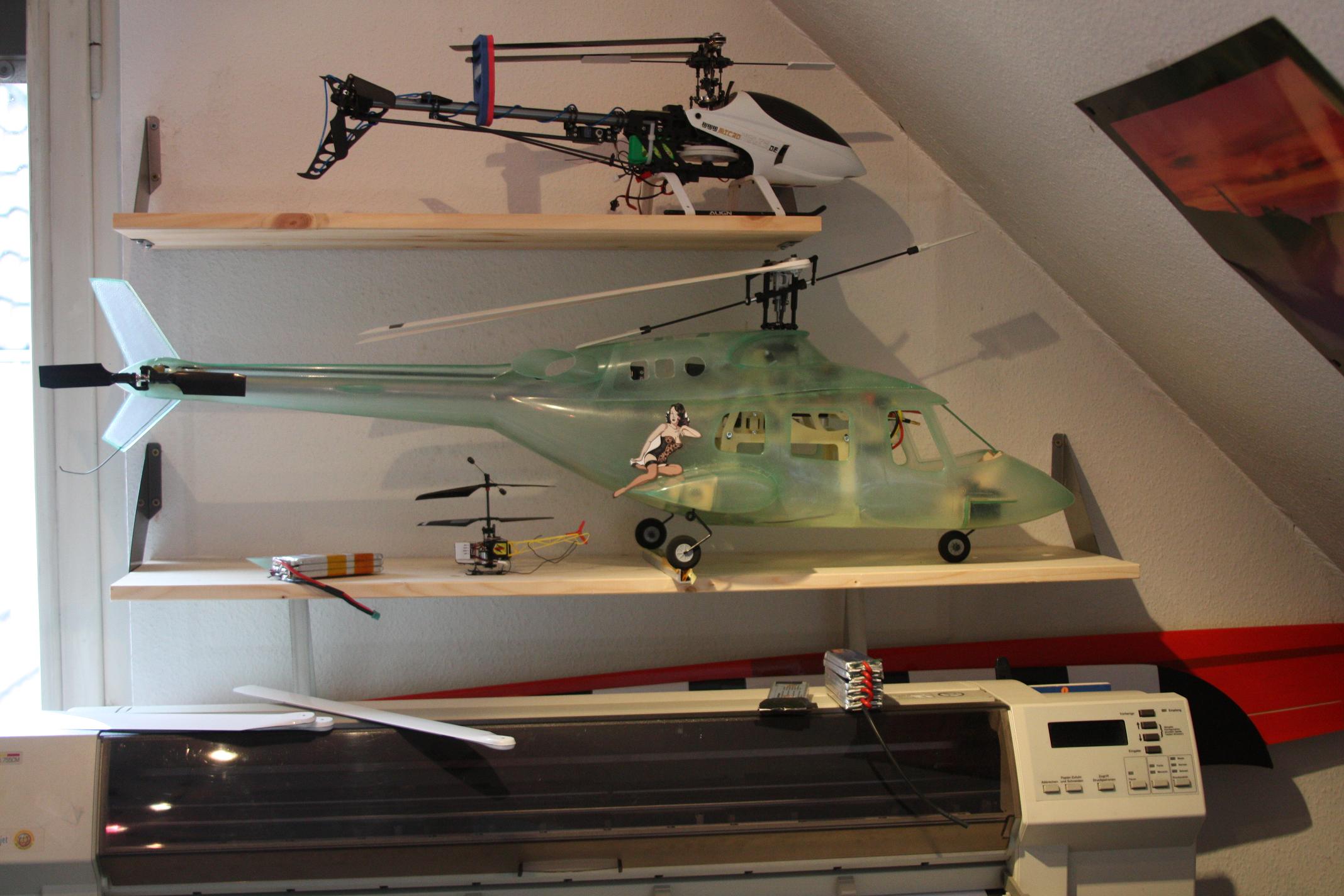

Basti
Beiträge: 3590
Wohnort: Bonn
#43 Re: CrossOver Prototypen
Beitrag von Basti »
hi Marc,
Ich hab jede Stunde ein Rauchopfer gebracht... :roll:
Ja das ist der Funkey der hier schon so 2J unter der Schneidbank gammelt.. Ich wusst ja nix von dem :shock: und seit ich weiß das es sie gibt :mrgreen:
Der Hurri müsste passen, ist ja sogar das Heckrohr vom 550er das wir hier verbastelt haben. Zeit musst du schon finden, das ist alles nicht grad mal eben so
aus dem Ärmel geschüttelt.. Yogi hat mir verboten sie zu lackieren bevor nicht alle einbauten und die Mechanik fertig sind :roll: Naja daher treib ich das Projekt grad fürchterlich an.. zum Glück zieht Cheffe feste mit :oops:
Ich wünscht nur der Gaui Stabi wär schon da damit ich den L16 Kopf von dem Plastikunrath befreien kann.... :wink:
Basti :evil5:

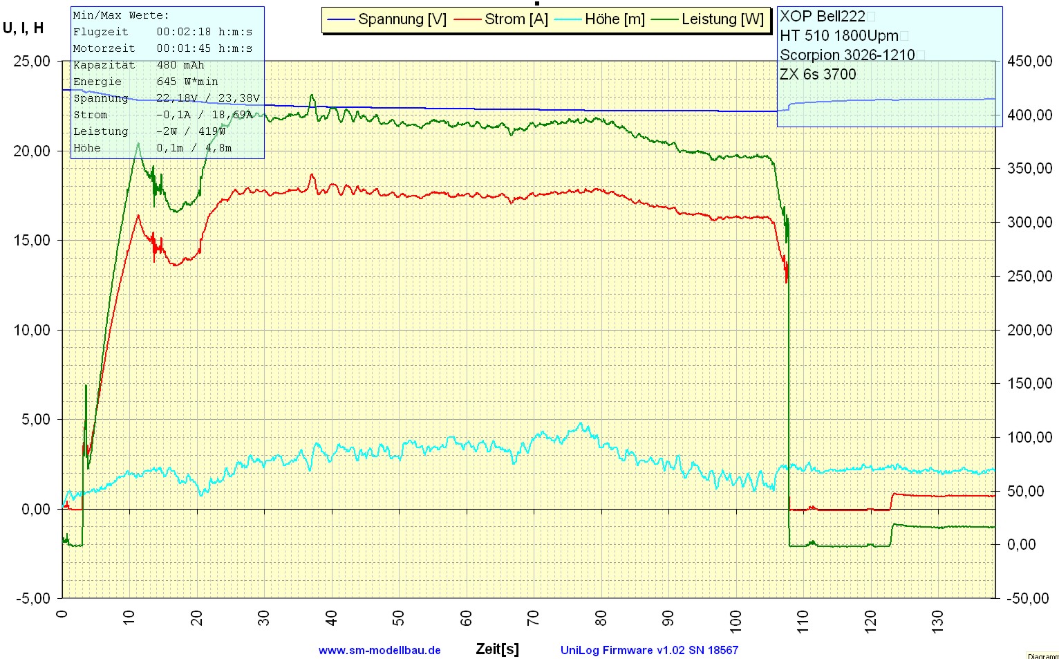

V-Kabel2 für die Fahrwerkservos ist bestellt. Die T-10 hat leider keine Fahrwerksfunktion im Heli-Modus. :(
Hab dafür vorhin auch die Lady schweben lassen (war mal trocken 8) )
Beim Anlaufen muckte der Scorpion am Scorpion Regler, die Anlaufparameter passen da noch nicht ganz. Ist erst beim 3. Mal richtig angelaufen.
Hochlaufen ist irgendwie unspektakulär: 1 ganz kurzes Schütteln bei ca. 500 Upm und weiter gehts.
Basti hatte im Video 1900 am Kopf.
Ich hab jetzt als Idle1 1550 und Idele2 ca 1800. Mit 1550 ist ein bisschen mager, geht beim Steigen noch weiter runter, sind aber am Regler auch nur 37% :?
Schwebt aber.
1800 ist die Drehzahl im Log, das ich dann noch beim 3 Abheben gemacht hab.
Aktuelle Konfig:
FunKey 30er Bell222
XOP GFK mit langen Riemen und Hurricane 550 (lang) Heckrohr
GFK Einbaurahmen mit 4 quer angeordneten Gummidämpfern, die 2 oberen senkrechten sind noch nicht fest.
Der obere Teil vom Kopf ist vom Spirit L-16, Pitchhülse und darunter ist vom T-Rex500.
Blätter sind HT-510 GFK S-Schlag.
Motor Scorpion 3026-1210 mit Commander 6s-90A
Akku SLS ZX 6s 3700
Abhebegewicht 2962gr.
