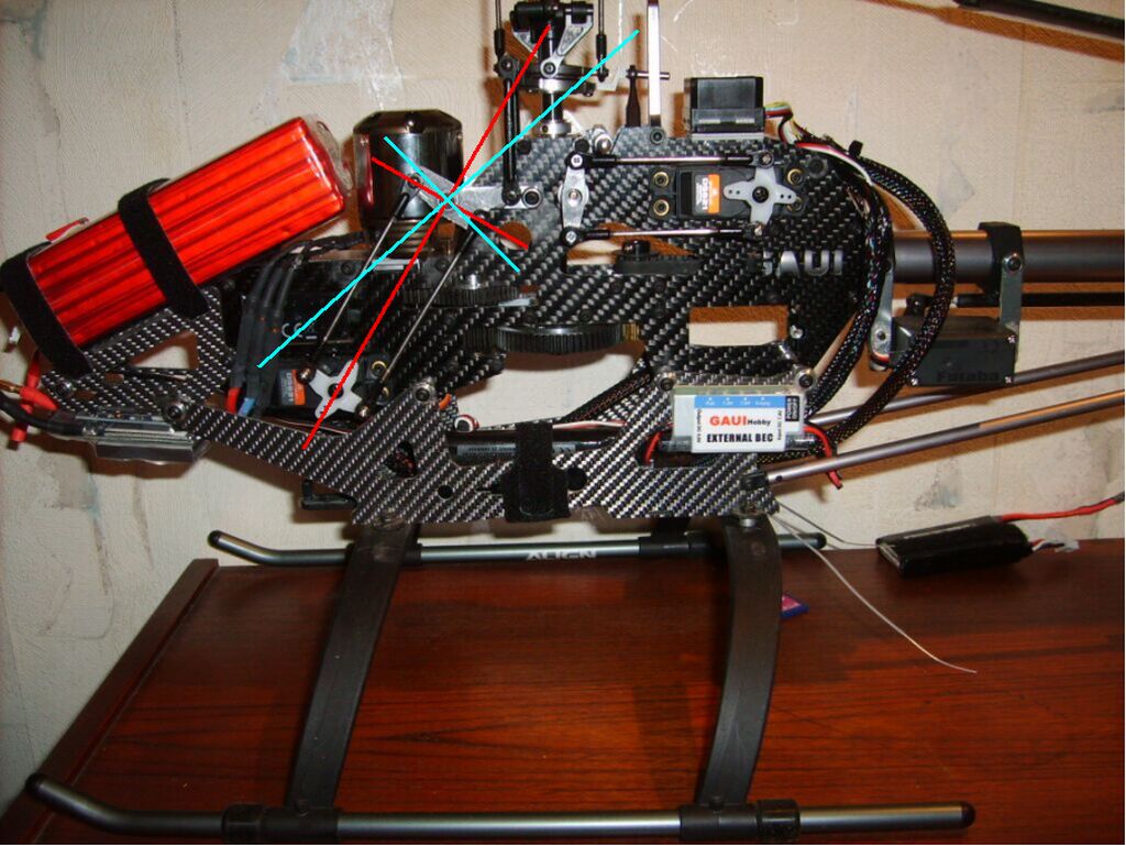

#34 Re: Aluteile-Picth/Roll - doch Offset ?
bei dem Bild sieht man es schön:
http://www.rchelifan.org/gallery/image. ... e_id=13430
Wo man sie montiert (gibt eh nur zwei Möglichkeiten) hab ich schon früher mal geschrieben das es eigentlich egal ist. Die Linien müssen halt zueinander passen! Also Köpfe durch die Mitte und Köpfe Hebel parallel zu denen am Servo! Servo natürlich auf der Mitten-Stellung. Dann musst den Punkt suchen wo du ohne Sub-Trim das hin bekommst. Anhaltspunkt beim Hebel ist die Horizontale Linie dahinter!
-klaus
-klaus
#35 Re: Aluteile-Picth/Roll - doch Offset ?
ich bin da allerdings anderer Meinung als Klaus! Bei der meiner Ansicht nach korrekten Installation (rotes Achsenkreuz) verläuft die Senkrechte der (gedachten) Verbindungslinie der beiden Kugelkopfanlenkungen ziemlich genau durch durch die Drehachse des Servos. Verwendet man die anderen 2 Befestigungspunkte (blaues Achsenkreuz), verläuft die Senkrechte deutlich an der Drehachse des Servos vorbei! Beim blauen Achsenkreuz verläuft die Senkrechte dafür durch die Drehachse der oberen Servoposition, passt also genau für die andere Seite der Roll-Anlenkung. Funktionieren tut sicher beides, ich denke aber, dass in der Variante 'rotes Achsenkreuz' ausgeglichenere Kräfteverhältnisse herrschen.
Gruß Oli
Gruß Oli
- hurri8.jpg (138.65 KiB) 570 mal betrachtet
#36 Re: Aluteile-Picth/Roll - doch Offset ?
auf jedenfall sind die Wege linearer bei der "roten Variante"
ich mache es auch so wie Oli

#38 Re: Aluteile-Picth/Roll - doch Offset ?
Hab´s jetzt übrigens hin bekommen. Musste die Mittenstellung der Servos ändern.
