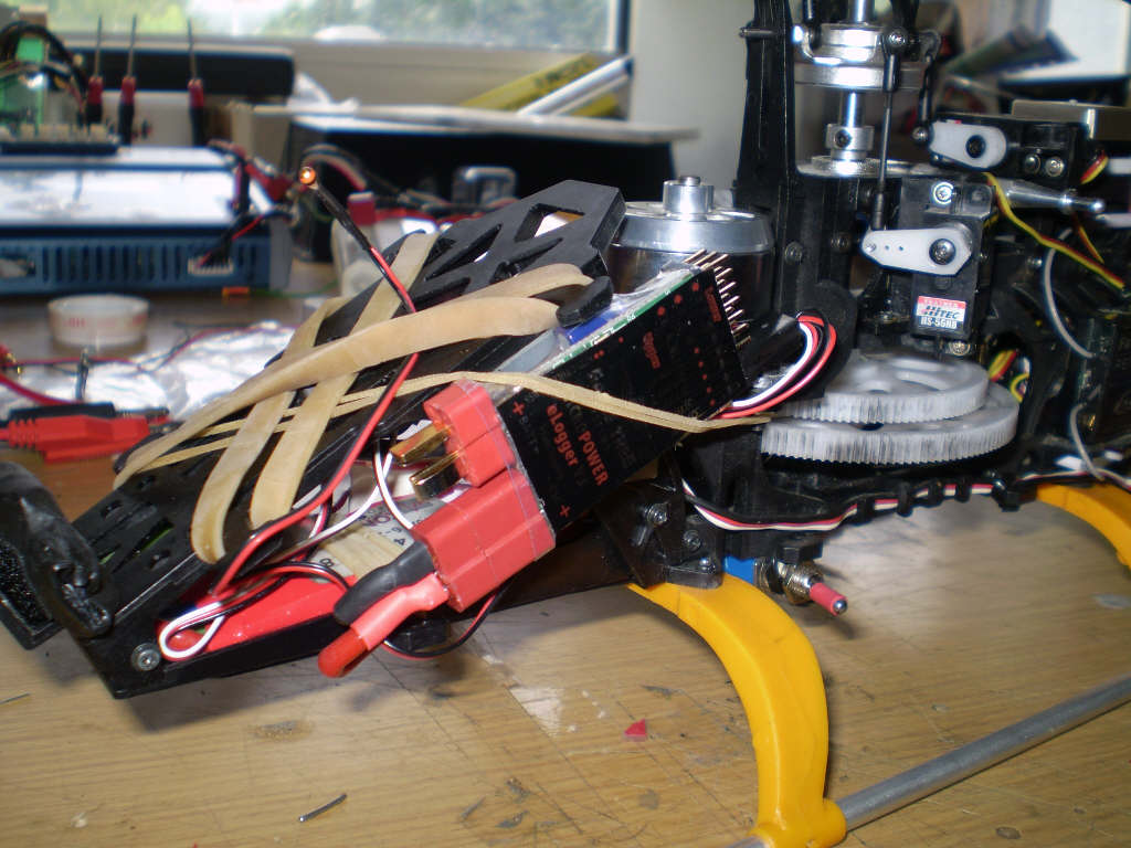

Hab meinen Logger unten ans Chassis geschnallt, MPX Stecker schauen nach vorne, USB nach hinten - kommt man prima dran und beeinflusst den Schwerpunkt nicht
Heute kommen noch 2,5 qmm Verbindungskabel dran anstatt der 7 qmm - denn was zuviel ist ist zuviel

Och, mir ist der genau genug - hab den auf eine Genauigkeit von unter 1% Abweichung kalibriert, kriegt man sicherlich noch genauer hin, aber das war halt jetzt mal "auf die Schnelle" und reicht für meine Zwecke bereits vollkommen aus. Schließlich will ihc kein fliegendes HiTech-Labor sondern nur Vergleichsdaten sammeln, und da dann der Messfehler identisch ist egalisiert sich das ohnehin. Und ob ich laut Logger 1900 mAh verbraten habe und laut Lader 1938 mAh reinbekomme ist ja nun wirklich relevanter Faktor
Anbei noch die versprochenen Bilder - hat leider bisl gedauert, war mal wieder ein wenig im Stress.....
- Logger1.jpg (113.99 KiB) 263 mal betrachtet
- Logger2.jpg (106.78 KiB) 259 mal betrachtet
