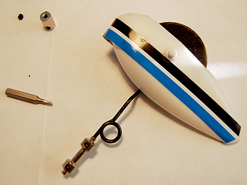

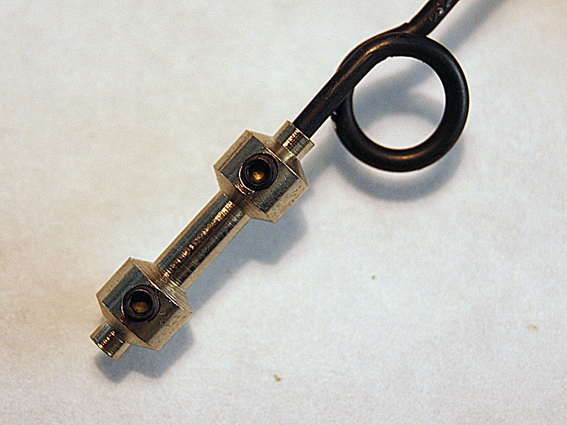

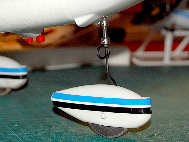

#32 Re: Skyartec Cessna
So, die Duo-Gewindebuchse ist montiert und funktioniert.
Passt genau, auch von der Länge her.
Der Draht vom Rad her kommend sitzt sehr stramm in der Buchse,
die andere Seite vom Rumpf her passt locker.
Somit kann noch die Spur leicht eingestellt wrerden (damit die Mühle auch geradeaus auf die Startbahn rollt)
