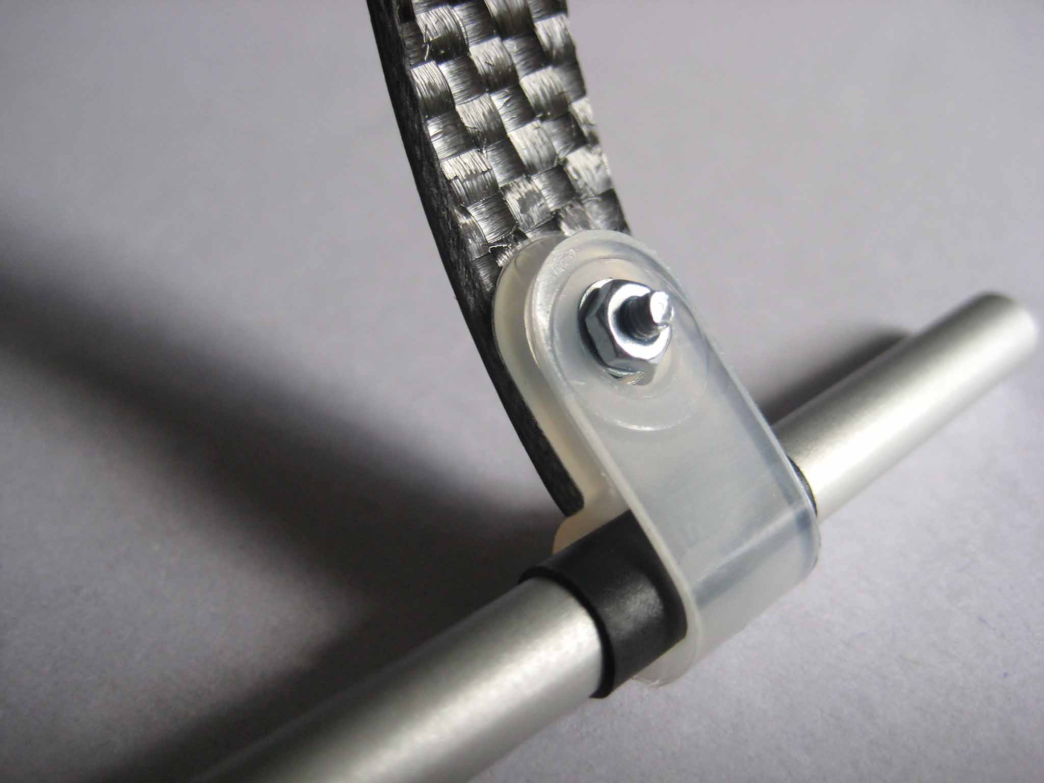

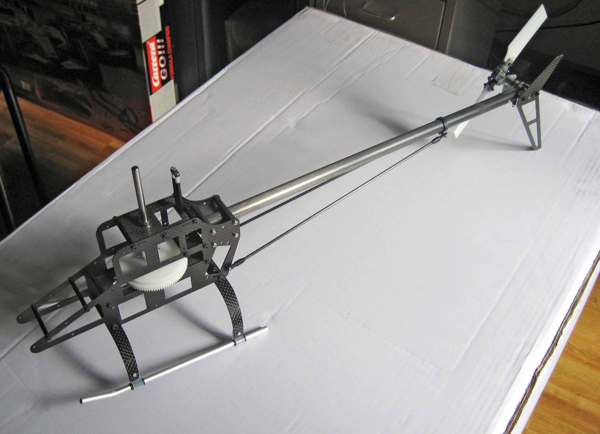

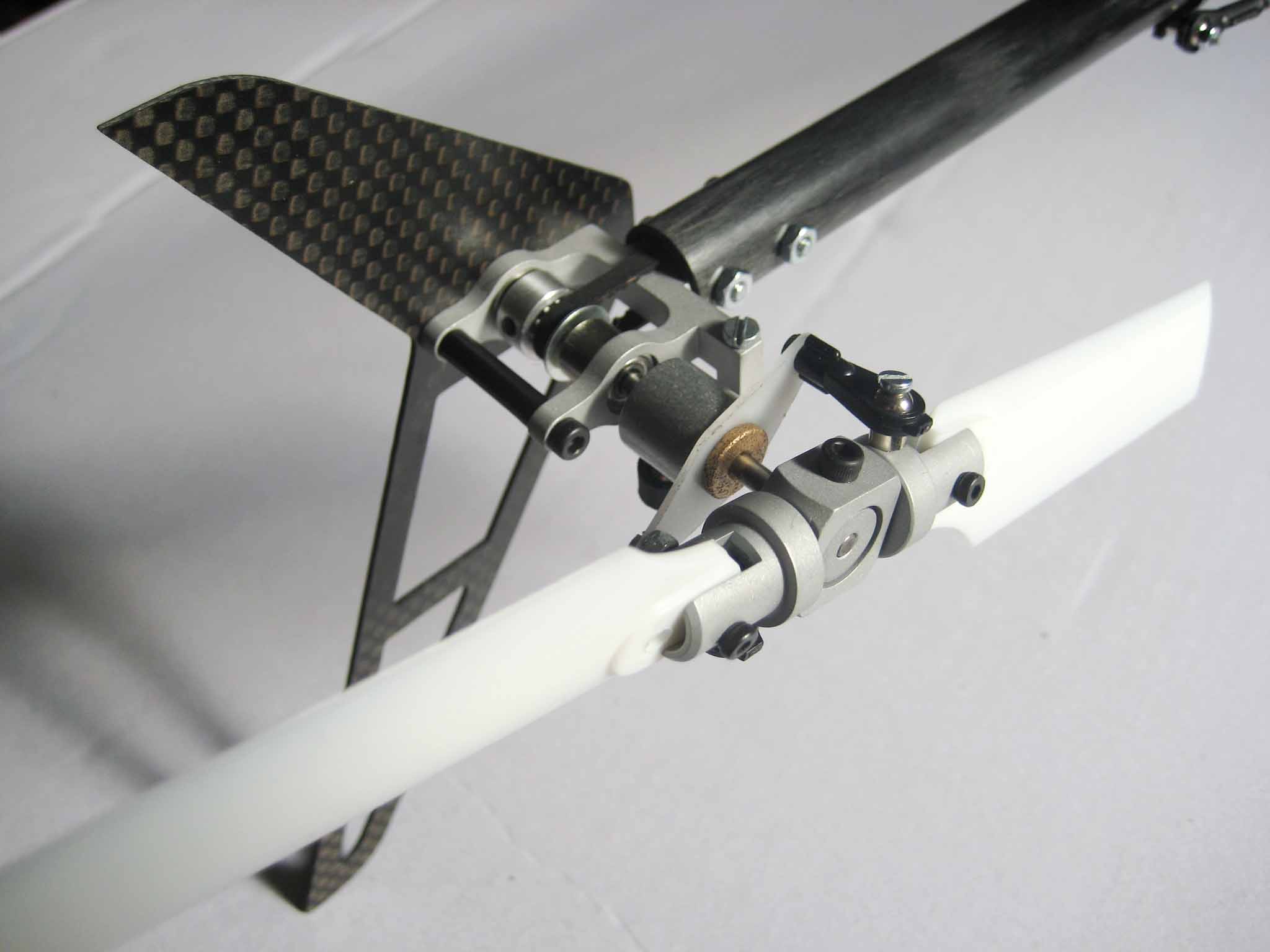

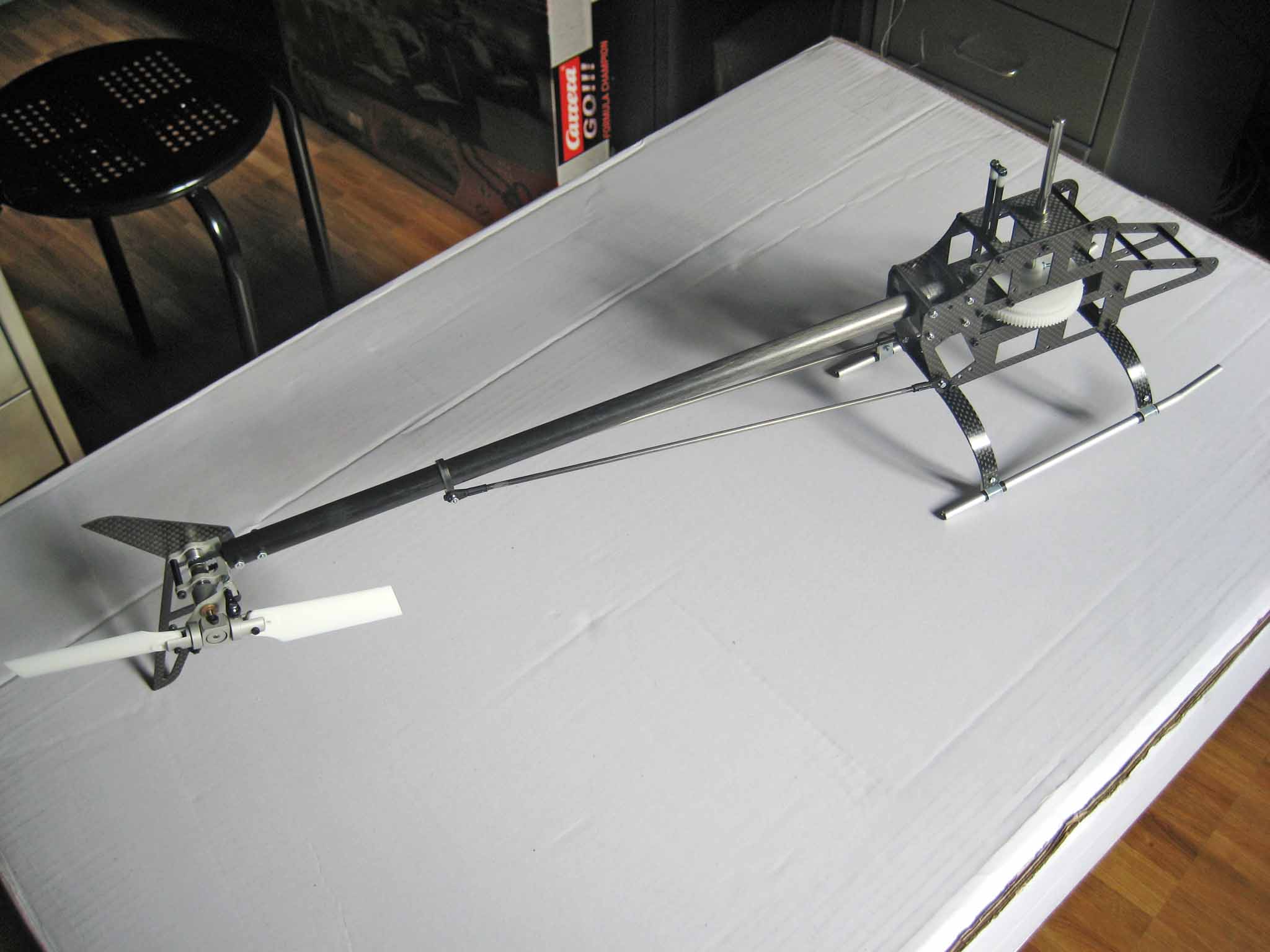

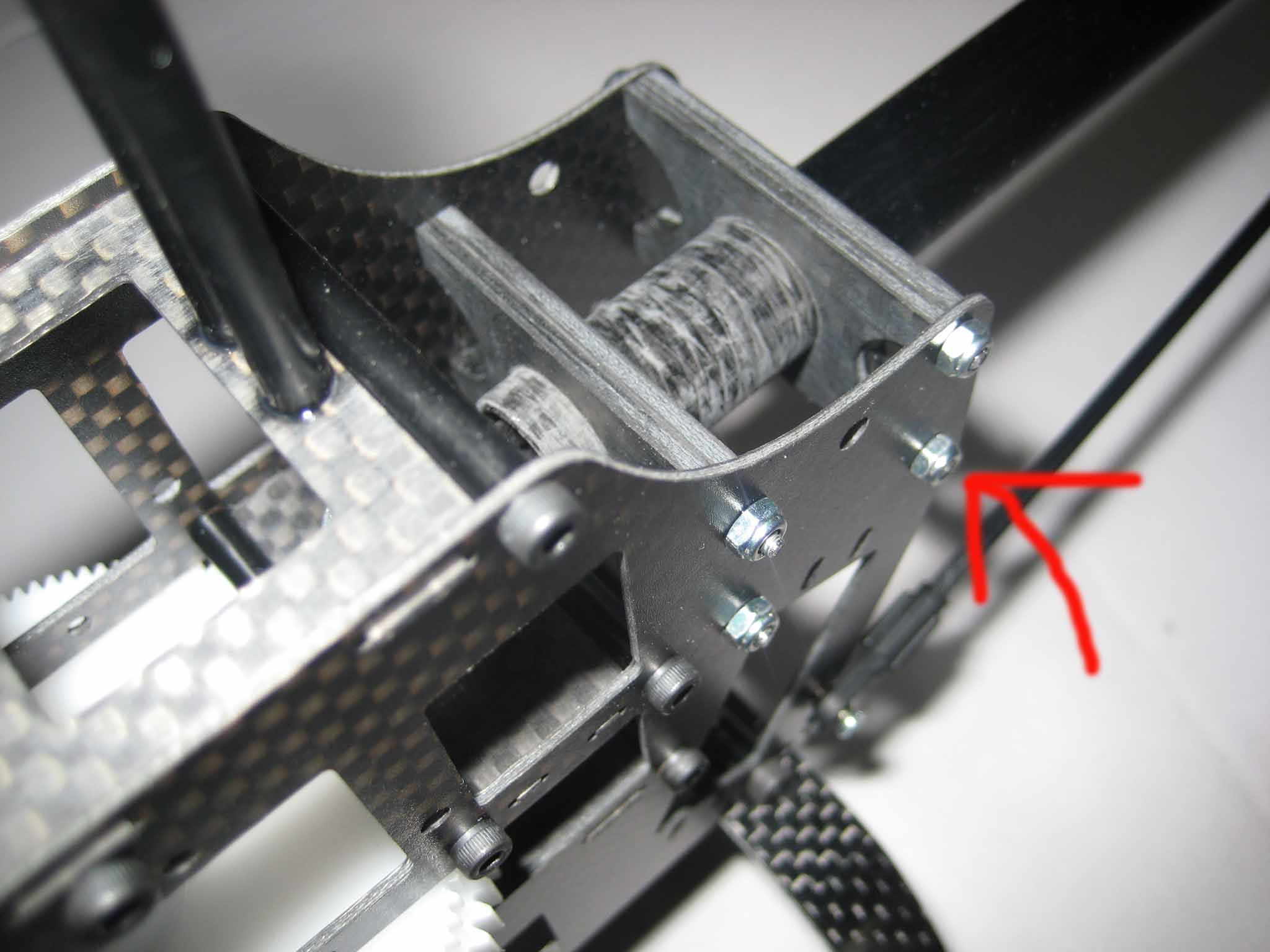

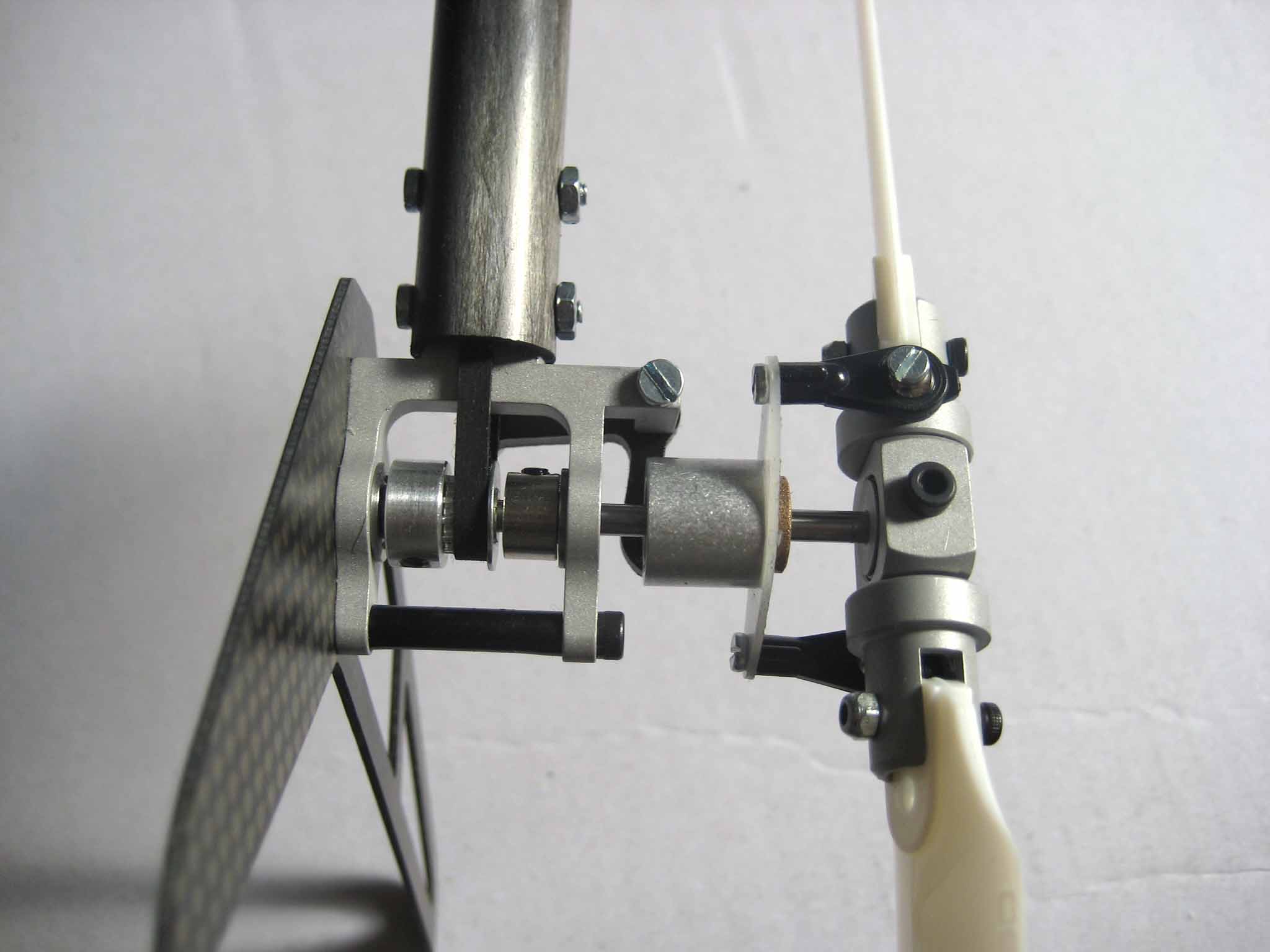

Hier stelle ich mal wie versprochen ein paar Baufotos meines Roxxter11 ein...
@ Harry > Schau Dir mal das neue Heck des Roxxter11 an!
Wobei ich gestehen muss, dass der NEO ansonsten auf den ersten Blick ganz schön ansprechend ist (und das sagt einer, der frisch verliebt ist in Roxxter :mrgreen: :mrgreen: :mrgreen: )
2 Fragen:
1.) Sind bei Euch die Unterlagsscheiben bei den Kunststoffbriden der Kufenhalter auch so klein, dass sie beinahe durch das Loch in der Bride durchrutschen?
2.) Hat jemand einen Tipp, wie man die 8 M2 Mütterchen beim Heckrohrhalter einfach anziehen kann,... das Problem ist, dass die Gewindestangen nicht festgehalten werden können. Oder hat vielleicht jemand Imbusschrauben benutzt?

gschwind11 hat geschrieben:2.) Hat jemand einen Tipp, wie man die 8 M2 Mütterchen beim Heckrohrhalter einfach anziehen kann,... das Problem ist, dass die Gewindestangen nicht festgehalten werden können. Oder hat vielleicht jemand Imbusschrauben benutzt?
Die anleitung vom 33er hilft weiter ;)
Auf einer seite die Muttern edit auf dem Gewindestabfestkleben (Loctite 648 oder CA) (und farblich markieren - edding) schon hast eine Schraube und eine Mutter :idea:
Grüsse Wolfgang
gschwind11
Beiträge: 194
Registriert: 05.10.2008 18:13:26
Wohnort: Zürich
#44 Re: RoXXter - Bau: Fragen - Thread
Beitrag von gschwind11 »
Hallo Wolfgang!
Deine Antwortgeschwindigkeit ist kaum zu überbieten :lol:
Guter Tipp, das mit dem zusammenleimen,... allerdings werde ich mir dann bei Gelegenheit mal Zeit nehmen, und den Markt nach passenden Inbusschrauben durchsuchen, das wäre wirklich eine Freude.
Ansonsten ist die Verarbeitung des Roxxter11 bis jetzt wirklich sagenhaft!
Dominik

Hallo Dominik,
bei mir haben sich die Unterlegscheiben für die Kufenbefestigung auch durchgedrückt.
Ich habe einfach größere Unterlegscheiben verwendet.
Gruß Jan
