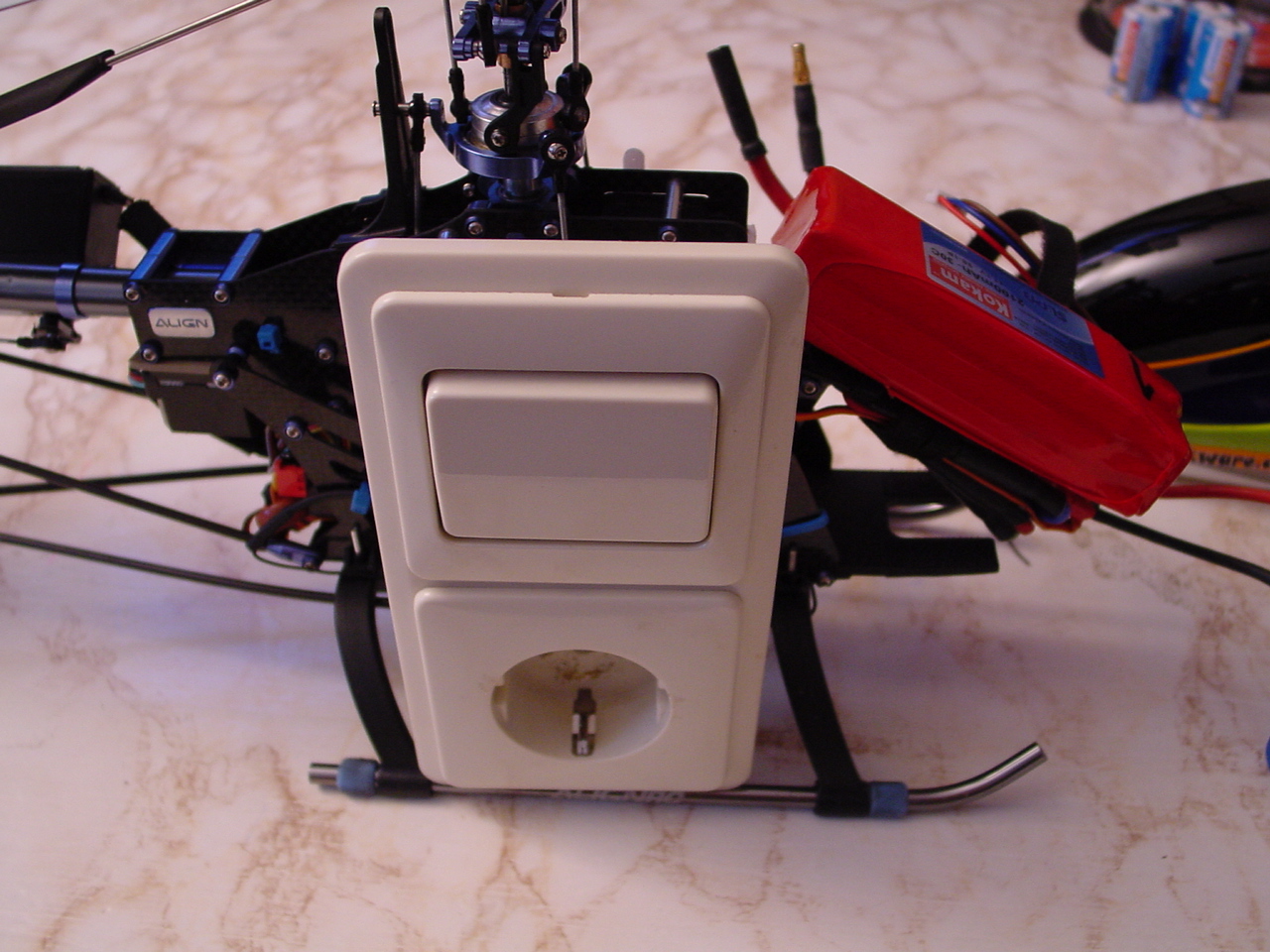

Hättest du nur nix gesagt, Oliver ! Ich hab nachgewogen...

#32 Re: Motorisierung T-REX 450 - 1200g Abfluggewicht
Damit es dir noch seltsamer vorkommt, als bisher: Die Küchenwaage zeigt gerade 751g für meinen 450S an, einschliesslich Beleuchtungsmodul mit Kippschalter, Alu-Kopf und Alu-Heck sowie Blattabstützung und 4 kleinen Permanentmagneten, die normalerweise die FCO halten.Peter F. hat geschrieben:Ich würd ja gerne auch nen Logger montieren, aber ich hab Angst irgendwann ne Aufstiegserlaubnis
für den 450er zu benötigen, wenn das mit dem Gewicht noch schlimmer wird.
Beunruhigt dich das ?
Oliver
#33 Re: Motorisierung T-REX 450 - 1200g Abfluggewicht
Du meinst, ich sollte auf andere Schalter umsteigen ?
Ok, ich denk drüber nach...

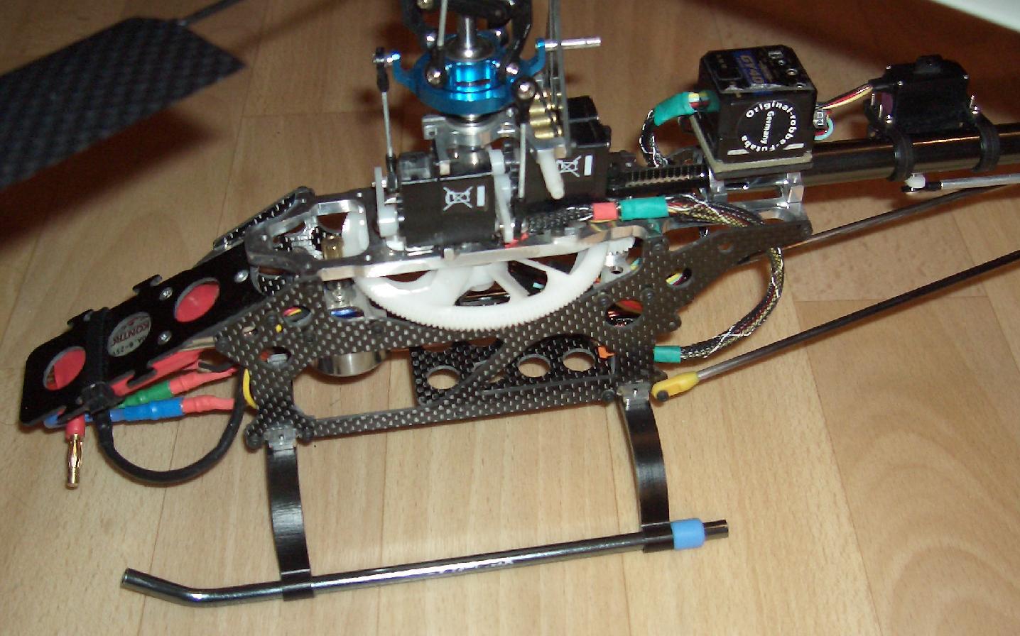

Nach dem nächsten (und ersten) crash werd ich mal die Einzelteile wiegen......
Das ist der Aufbau bei meinem...
http://www.rchelifan.org/download/file. ... &mode=view
Wobei mein Gyro mittlerweile unten sitzt
#37 Re: Motorisierung T-REX 450 - 1200g Abfluggewicht
Versteh ich nicht, Daniel...du hast deutlich mehr Alu im Hauptrahmen als ich !
Und was sind das für Messingteile rechts unter der TS ?
#38 Re: Motorisierung T-REX 450 - 1200g Abfluggewicht
Distanzhülsen für die Servobefestigung.Peter F. hat geschrieben:Und was sind das für Messingteile rechts unter der TS ?
