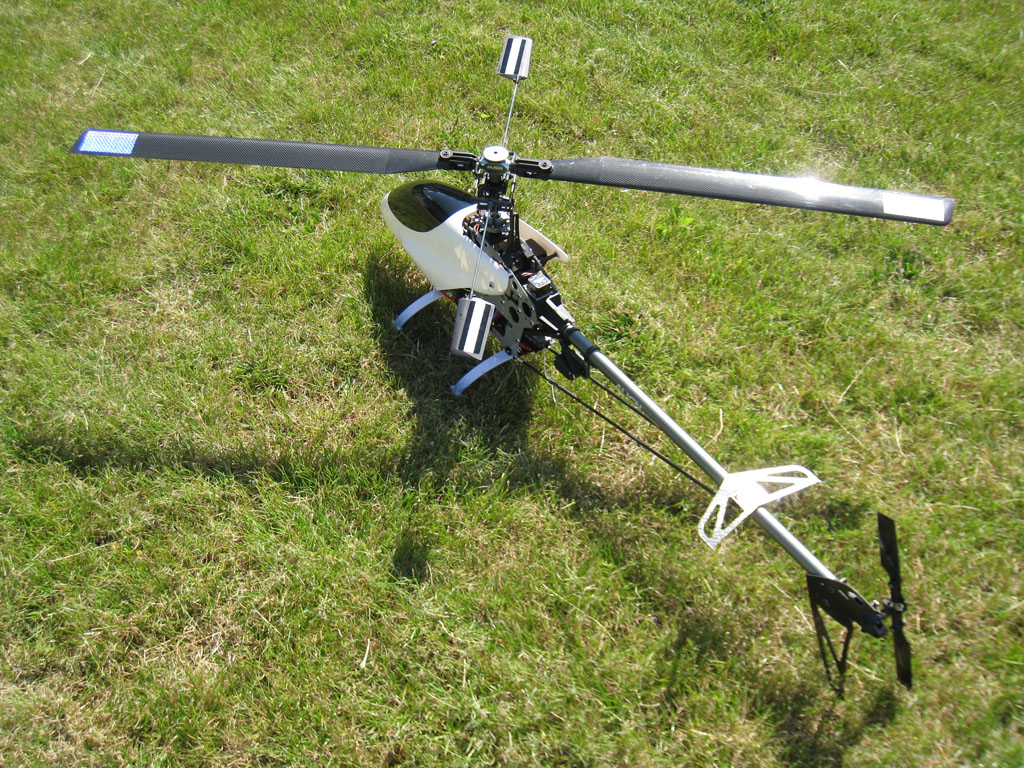

Nee, nicht aufschneiden. An der oberen Kante habe ich ein Stück weggenommen.
Auf dem Bild kann man es ganz leicht sehen:
600er schräg hinten.jpg (392.51 KiB) 771 mal betrachtet
Aber man muss schon genau hinsehen. Wie auch in echt.

muss ich mal sehen ob das bei mir auch angeht :oops:
was hast du da für ein riesen höhenleitwerks- brett? :mrgreen:

oracle8 hat geschrieben: was hast du da für ein riesen höhenleitwerks- brett? :mrgreen:
Das ist gar nicht viel größer als das Originale. Wirkt auf dem Bild allerdings so, das stimmt.
