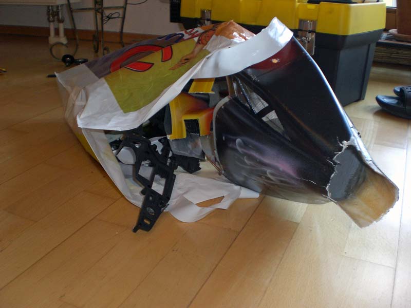

Hey Jungs, habt ihr mal gelesen was ich fliege ? :wink:
Bitte lest euch nicht immer nur den letzten Beitrag an denn TicTocs werde ich mit meinem Rumpf bestimmt nicht fliegen.
Und das Thema 80% hatten wir schon.
80% -> hohe Drehzahl -> Vibs am Rumpf -> Pafff -> ende -> Ordnungsgemäße Beerdigung des Rumpfheli in der Plastik Tüte
Schrottete dadurch schon einen Heli im Rumpf.
Hurrican 550 mit Jet Ranger.<br />Schrott durch Vibrationen verursacht durch zu hohe Kopfdrehzahl.
Gruß Tom

R.I.P.
So sah er noch ganz aus

Da.LOBO hat geschrieben:R.I.P.
Autsch :shock:
ich würde sagen, Du hast mal einen Hurri EP550 im Scale Rumpf geflogen :drunken:

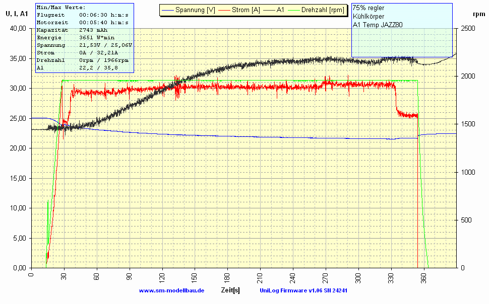

auch ich habe kleine probleme mit dem 80er Jazz im 600er. ich habe mir den rex vor ein paar tagen gebaucht gekauft und erstmal "angepasst". der vorbesitzer hatte bereits den schrünpfschlauch aus temperaturgründen entfernt. bei meinem ersten testlauf (schweben im speicher) bei 60% öffnung hat der jazz nach 2 minuten abgeriegelt. jetzt läuft er auf 75% bei 1900 u/min. ausgefallen ist der jazz zwar nicht mehr, würde aber bedenklich warm. laut unillog bei gut 30A...

ANTWORT VON KONTRONIC !!!
grundsätzlich ist der JAZZ80 für den 600er mit dem 600xl motor geeignet. grundsätzlich ist der JAZZ80 auch teillastfähig...
ABER: wie gut das funktioniert ist vom jeweiligen motor und dessen innenwiderstand abhängig und SEHR vom flugstil des piloten mit der passenden regleröffnung.
wie schon so oft geschrieben und gelogged sind die drehzahleinbrüche bei regleröffnungen um die 60% am geringsten. doch dadurch wird z.b. beim schweben oder einfachem rundflug der jazz sehr belastet und wird heiß. bei POWER-3D hat der jazz weit weniger zu tun und sollte nicht so heiß werden. oft liegt es an nur wenigen % zwischen warm und heiß. somit sollte der gemäßigte pilot eher zu einer öffnung von etwa 80% greifen. natürlich gibts dann eher drehzahleinbrüche... NA UND!!!! interessiert das beim rundflug ob es bei 12grad vollpitch kleine einbrüche gibt?... besonders für scale piloten dürfte dies interessant sein.
sollte ALLES nichts helfen empfiehlt KONTRONIC einen kleinen lüfter SEITLICH zu montieren, der BEIDE schichten durchbläst.
ich probiers erstmal mit dem passivkühler und 75% öffnung. gestern hats wieder gereicht...
