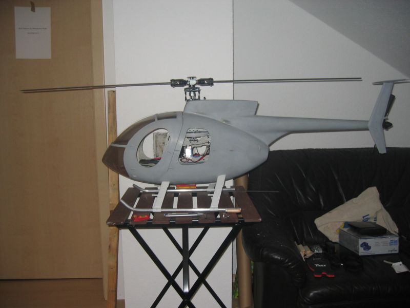

So, der Rumpf ist mit Schleifflies geschliffen, die Macken verspachtelt.
Ausserdem habe ich vorsichtshalber den Rumpfträger mit Epoxyd und
Glasfaser verstärkt. Die waren mir da doch etwas zu zurückhaltend mit
dem Kleber. (Habe in anderen Foren schon von Abstürzen durch sich lösenden
Rumpfträger gelesen)

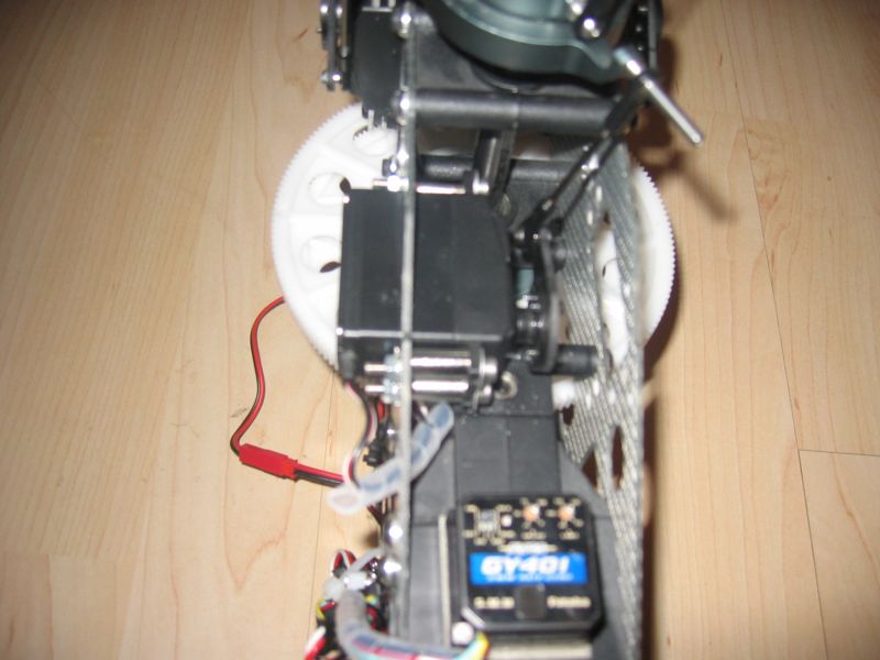

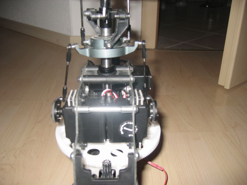

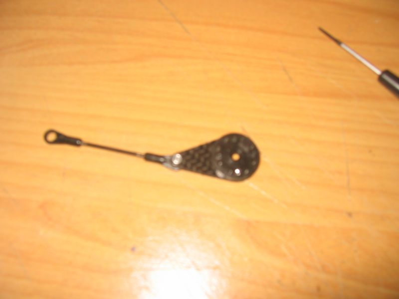

Zuerst muss ich noch die TS-Anlenkung ändern. Ich hatte die PP-Anlenkung rausgeschmissen
und auf direkt umgebaut. Dabei werden die Verlängerungen der Servohebel von aussen auf
die vorhandenen Servohebel geschraubt. Dadurch steht das TS-Gestänge schief und stösst
am Rumpf an (rechte Seite ist schon geändert, links noch nicht):

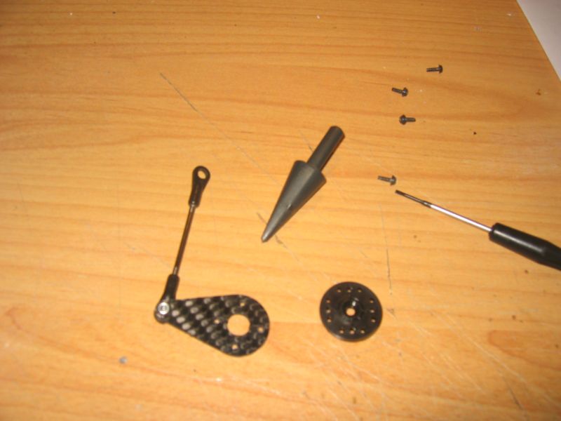

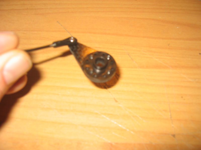

So sieht der Hebel aus:
Einfachste Lösung ist das Loch vom aufgesetzten hebel etwas größer zu machen...
und dann den Hebel von innen auf die Servoscheibe zu setzen:

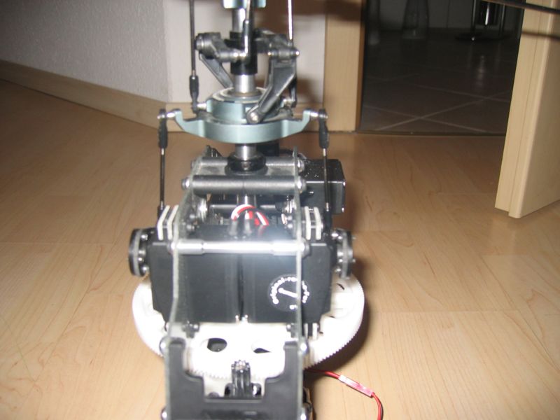

So kommt das Gestänge pro Seite ca. 6mm näher an den Rahmen und steht
nicht mehr so schief:
Detlef

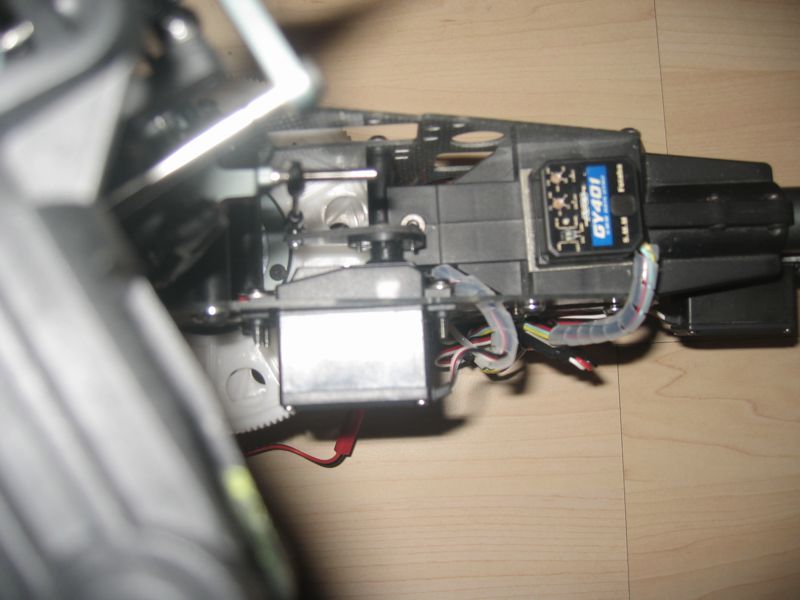

Mist, da verucht man schon im Vorfeld alles richtig zu machen und dann passt
es doch nicht ganz. Das Nickservo stösst mit dem Gehäuse innen am Rumpf an,
obwohl ich es schon in der Mechanik nach innen gesetzt hatte. Es muss noch
10mm weiter rein, besser 15mm.
Aktuell: GAUI X5 FBL, MB 2.0
EX:T-Rex 600 GF, Funkey Hughes 500E Baubericht http://www.rc-heli-fan.org/viewtopic.php?f=112&t=48826
Habe endlich fertig: http://www.rc-heli-fan.org/viewtopic.php?f=112&t=65994
T8FG
Graupner Ultra Duo Plus 50
detlef
Beiträge: 1040
Registriert: 09.10.2007 12:33:19
Wohnort: Hofgeismar
#34 Re: Ich hab´s getan: Funkey Hughes 500E
Beitrag von detlef »

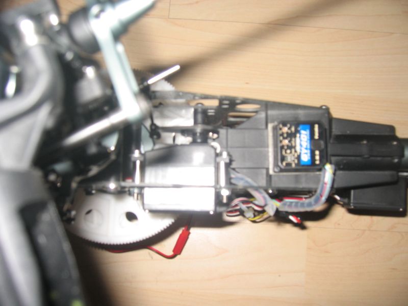

Moin moin ;) ,
habe heute ne ganze Zeit überlegt, was ich als Distanzstücke verwende um das
Servo weiter nach Innen zu setzen. Da ich nicht extra Distanzrollen bestellen wollte,
fiel die Wahl auf zugesägtes Alurohr aus dem Baumarkt.
In der Zwischenzeit kam mir ein gecrimter BNC-Stecker (alte EDV Verkabelung, auch
unter RG58 bekannt) in die Finger: Die Tülle mit der die Abschirmung gecrimt wird
ist 12mm lang u. hat ca. 6mm Durchmesser. Bingo!, besser als zurechtsägen.
Das Servo ist so incl. Unterlegscheibe 13mm weiter nach innen gewandert und die
Mechanik passt so perfekt in den Rumpf.
Detlef

Das Servo sieht gut aus. Aber ist die TS verdreht oder kommt das nur so rüber?
Helis:
MH-68 Stingray (SWIFT 16)
controlled by:
#36 Re: Ich hab´s getan: Funkey Hughes 500E
Ist verdreht durch das versetzten des Servos....

EagleClaw hat geschrieben:Das Servo sieht gut aus. Aber ist die TS verdreht oder kommt das nur so rüber?
das kommt nur so rüber - da fehlt die Führung. Musste ich wegen meiner
dicken Finger abschrauben :D

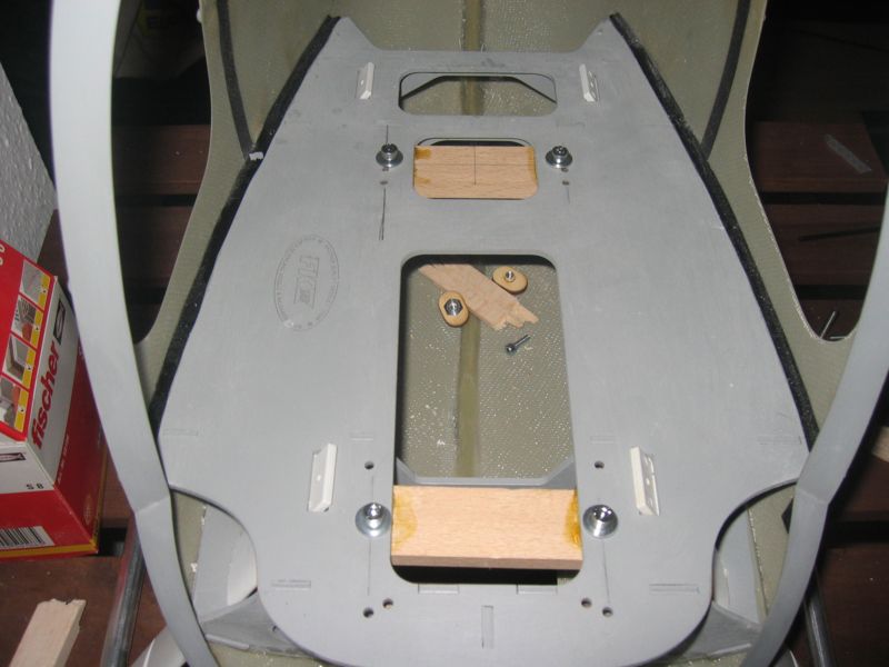

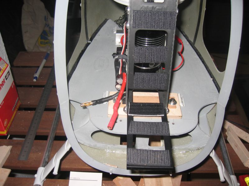

Die "echten" Modellbauer überlesen das bitte, ich schreibe das als sozusagen Laie.
Daher auch etwas ausführlicher.

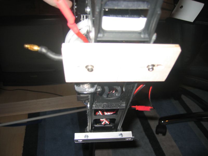

Die Mechanik sitzt jetzt 99,9%ig mittig im Rumpf - hätte nicht gedacht, das das
genaue Vermitteln der Mechanik soviel Arbeit macht!
Im hinteren Bereich habe ich 2 L-förmige Aluprofile (15mm) gegeneinander gescharaubt.
Das sieht dann etwa so aus:
Code: Alles auswählen
      ____
____||
Die Löcher habe ich als Langlöcher gemacht. Dadurch kann ich die Höhe sehr variabel
einstellen. Ausserdem kann ich so die Mechanik einige mm weiter nach hinten oder
vorne im Rumpf befestigen.
Im vorderen Bereich hatte ich Sperrholz in passender Stärke, ebenfalls mit Langloch versehen.
So ist die Mechanik hinten 15,5mm und vorne um 8,5mm höher gekommen.
Diese Maße können nur ein grober Anhaltspunkt sein, Toleranzen wird es bei jedem Rumpf
geben.
Für die Befestigung wurden im hinteren Bereich die von vorne gesehen letzten Löcher genommen,
die Löcher vorne wurden neu gebohrt. Sperrholz auf passende Länge geschnitten, angehalten und
Bohrungen markiert. Die Löcher etwas grösser gebohrt (M6). Anhalten, Schraube (M4) durch und von
unten ne Einschlagmutter angehalten. Dann leicht anziehen. Durch das Anziehen hat man die genau
Position der Einschlagmutter. Sperrholz raus, Mutter fest einpressen und das ganze wieder mit Kleber
rein. Ohne Mechanik verschrauben und man spart sich die aus Platzgründen eh nicht anzubringenden
Schraubzwingen :D
Detlef

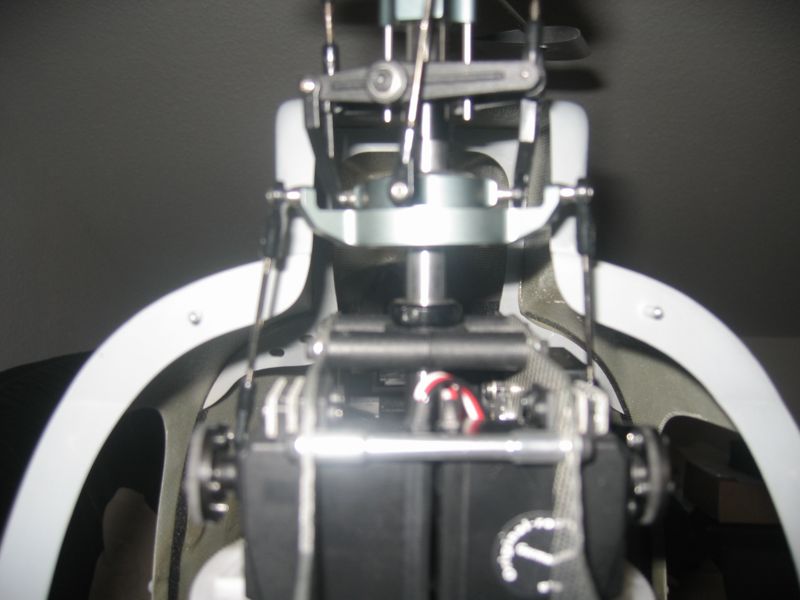

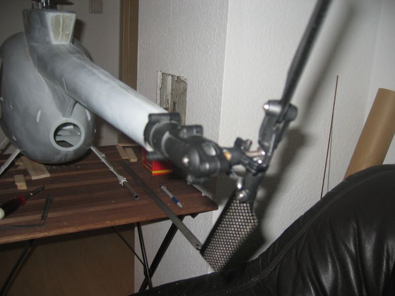

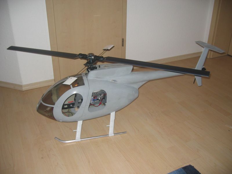

Mechanik sitzt:
Heckrohr wurde um 34mm gekürzt:
Zuletzt geändert von detlef am 07.02.2009 21:00:29, insgesamt 1-mal geändert.
T8FG
detlef
Beiträge: 1040
Wohnort: Hofgeismar
#43 Re: Ich hab´s getan: Funkey Hughes 500E

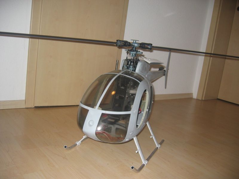

Schnell zwei M4 Löcher in die Heckflosse gebohrt (die mittleren Löcher)
und alles mal zusammen gesteckt. Sieht schon lecker aus.

#44 Re: Ich hab´s getan: Funkey Hughes 500E
Beitrag von Icebear »
Sieht toll aus!
Machst du nun erst den Erstflug oder lackierst du sofort?

#45 Re: Ich hab´s getan: Funkey Hughes 500E
werde erst lackieren. Wenn er runterkommt ist es mit Farbe genauso
ärgerlich als ohne Farbe.
Die Mechanik ist eingeflogen, das reicht mir.
Detlef
