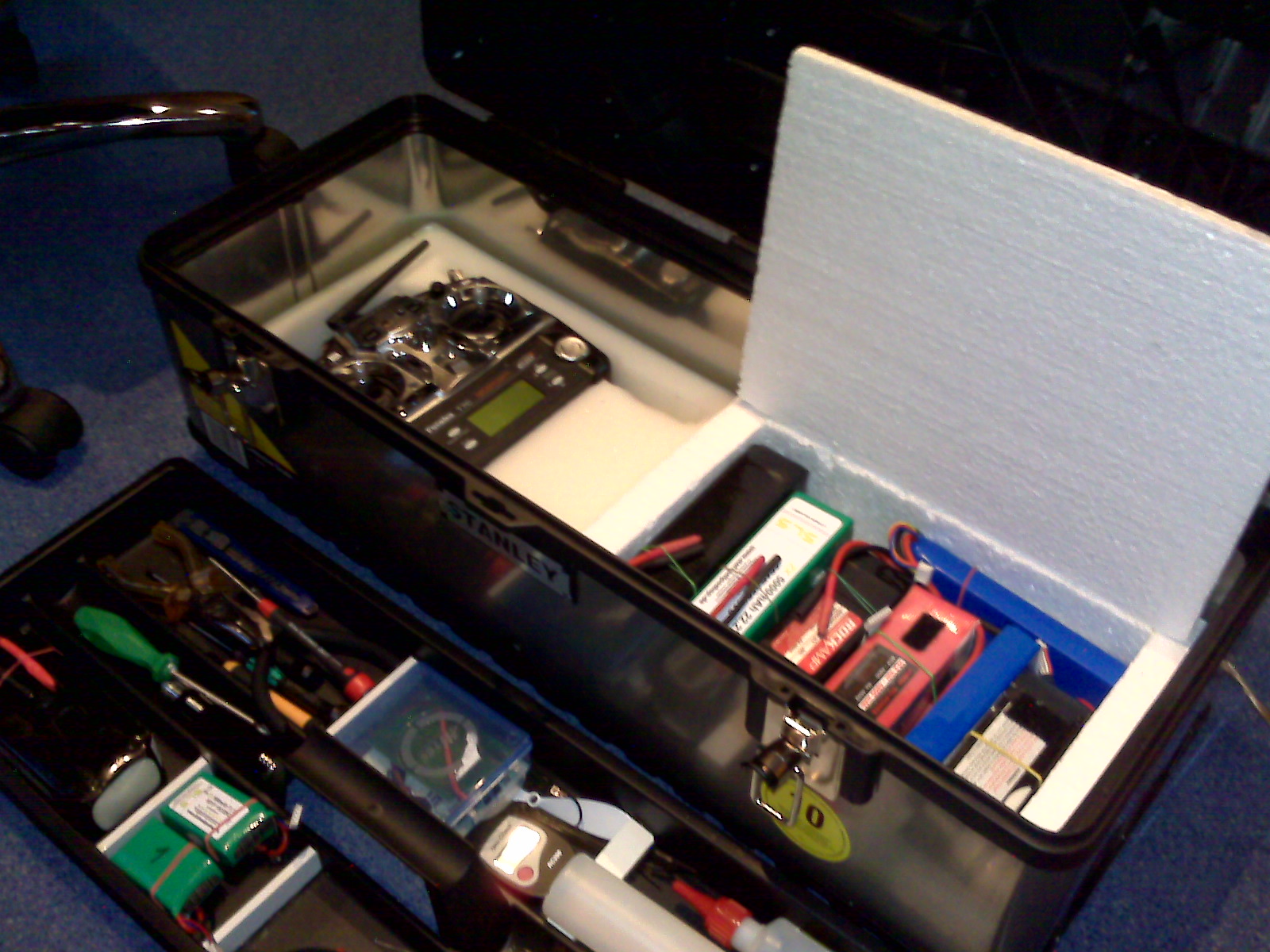

so, hier mal mein koefferchen, hab allerdings kein schaumstoff, sondern klettbandschlaufen zum halten der akkus. in eine schlaufe kommt dann noch ne 0.5 liter pet flasche mit heissem wasser als waermespeicher.
hab nen temperaturregler bausatz von C verbaut genauso das thermoelement, hat 150 W mit 3 keramikplatten, ich nutze nur 2, also 100 W, macht den koffen in max 5 mins auf 35-40 grad. koffer ist ein billiger alu koffer ausm baumarkt, hat 10 euro gekostet, daemmplatten sind die besten die ich finden konnte.
hatte jetzt den koffer nachm fliegen waehrend der arbeit im kofferaum bei ca -5 grad, nach 6 stunden hatte der koffer noch 15 grad (mit hilfe der wasserflasche)

Moin,
100W sind aber schon heftig. Die zutzeln mit knapp über 8,3A an Deiner Autobatterie. gerade im Winter nicht unbedingt gesund für die Batterie.
Hoffentlich ist die fett genug.
