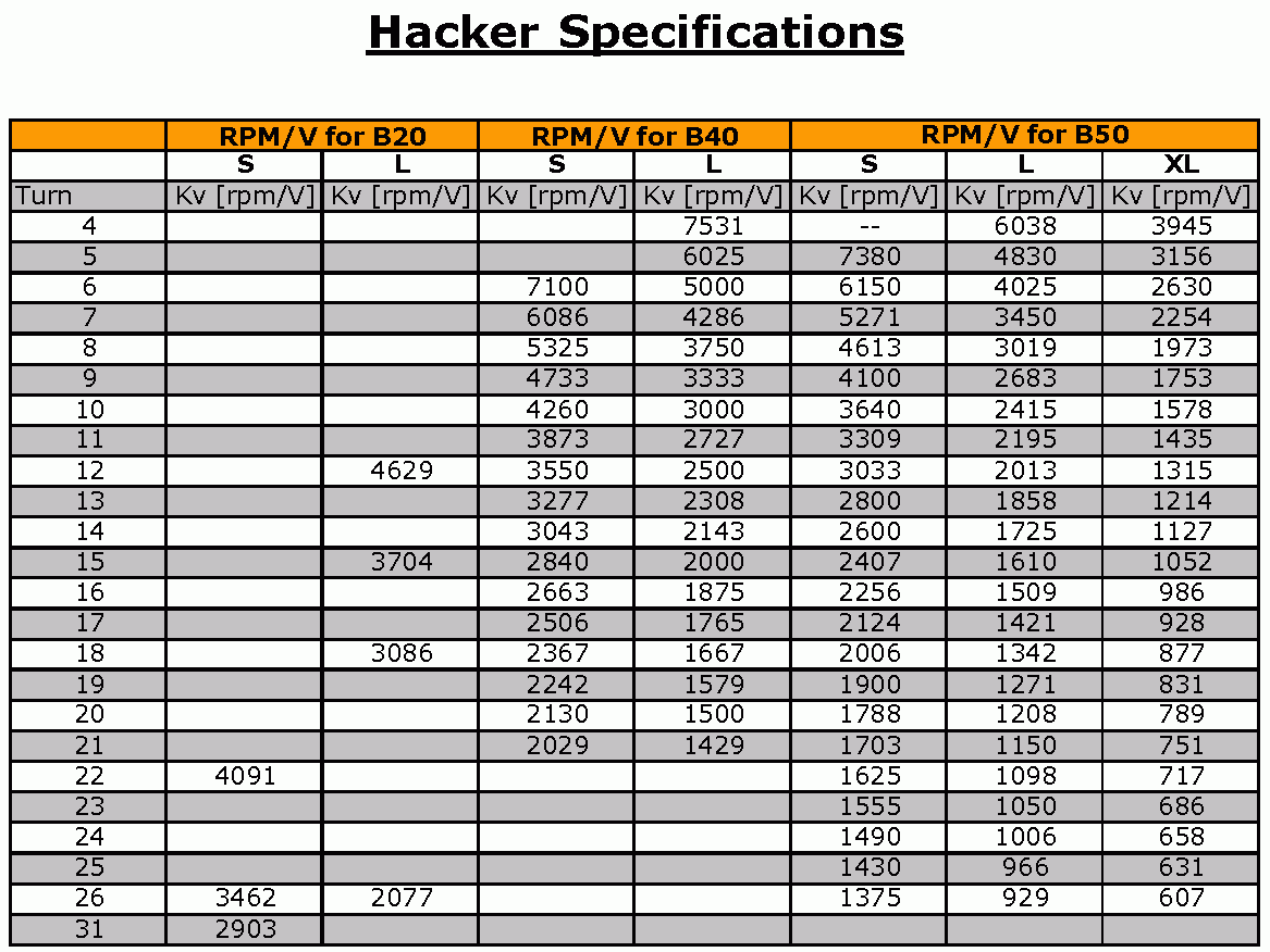

Ich habe hier eine Tabelle von Hacker! Evt. hilft die beim Probieren weiter!
RUDI

Hört sich ja gut an! Ich bin dank Panem inzwischen auch soweit, dass der Motor mit dem 11er Ritzel super hochläuft. Vollgas traue ich mich nicht, da rechnerisch die Kopfdrehzahl dann über 3300 liegt... Werde mir noch ein 9er Ritzel besorgen.
