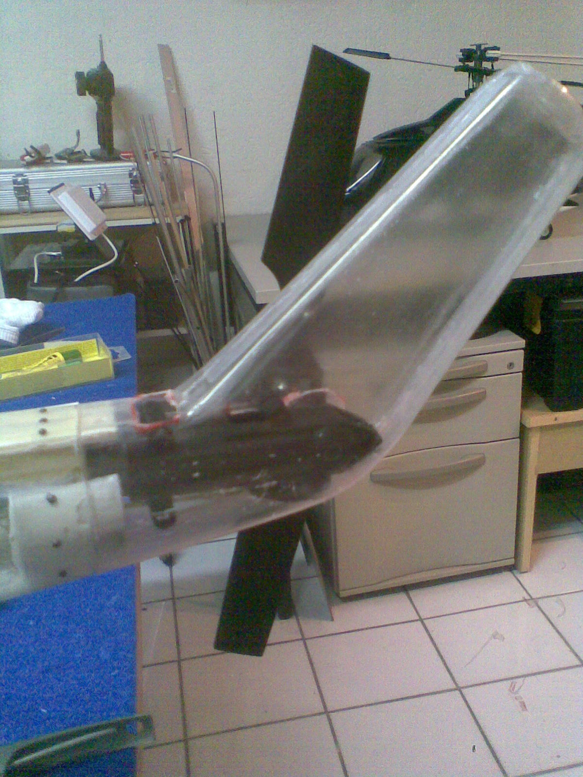

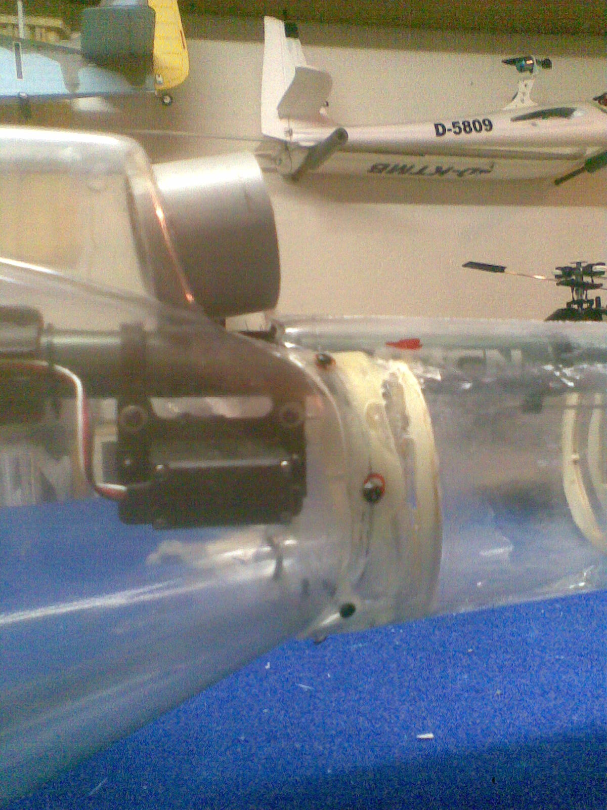

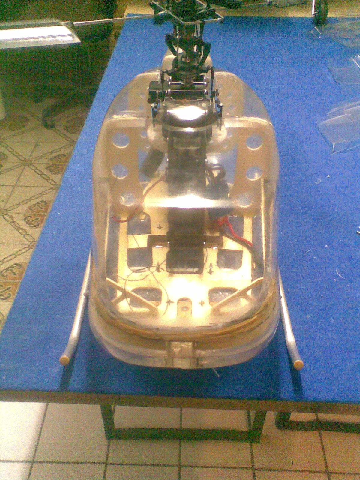

so, komme gerade aus dem Keller.
Die Mechanik hat nun seinen Platz gefunden und der Heckausleger ist auch montiert.
habe allerdings bei der Mechanik vorne ca. 8mm unterlegen müssen, damit das Heckrohr in den Heckausleger geht. jetzt ist natürlich die ganze Mechanik leicht nach hinten schief. ist zwar nur gering, aber bin dennoch gespannt, ob es irgendwelche Auswirkungen hat beim fligen bzw. starten oder landen. Evtl muss ich das landegestell hinten etwas höher machen, damit der heli bzw. die Mechanik am Boden ganz gerade steht.
ich hab die Rumpfhälften laut Anleitung mit dünnflüssigen Sekundenkleber geklebt.
Die Spanten und den Heckausleger hab ich mit Uhu-Plus Endfest 300 geklebt.
und alles wurde vorher natürlich mit groben Schleifpapier richtig angeraut.
!! Nimm kein 5min Epoxy, das hält auf dauer nicht !!
ich hab die Bodenplatte aber auch noch zusätzlich von unten 4x verschraubt, damit das 100%ig hält.
Die Schrauben fallen nachher nicht mehr auf, da ich eh noch alles vernieten werde (mit der Weißleim-technik) wie bei meinem Airwolf.
Ebenfalls sind noch 4 Schrauben vom Fahrwerk von unten durchgeschraubt, welches die Bodenplatte zusätzlich noch hält.
Den Heckausleger hab ich jetzt auch erstmal mit 6 Schrauben fixiert, bis der Kleber augehärtet ist. die kommen dann wieder raus oder werden durch kleinere ersetzt.

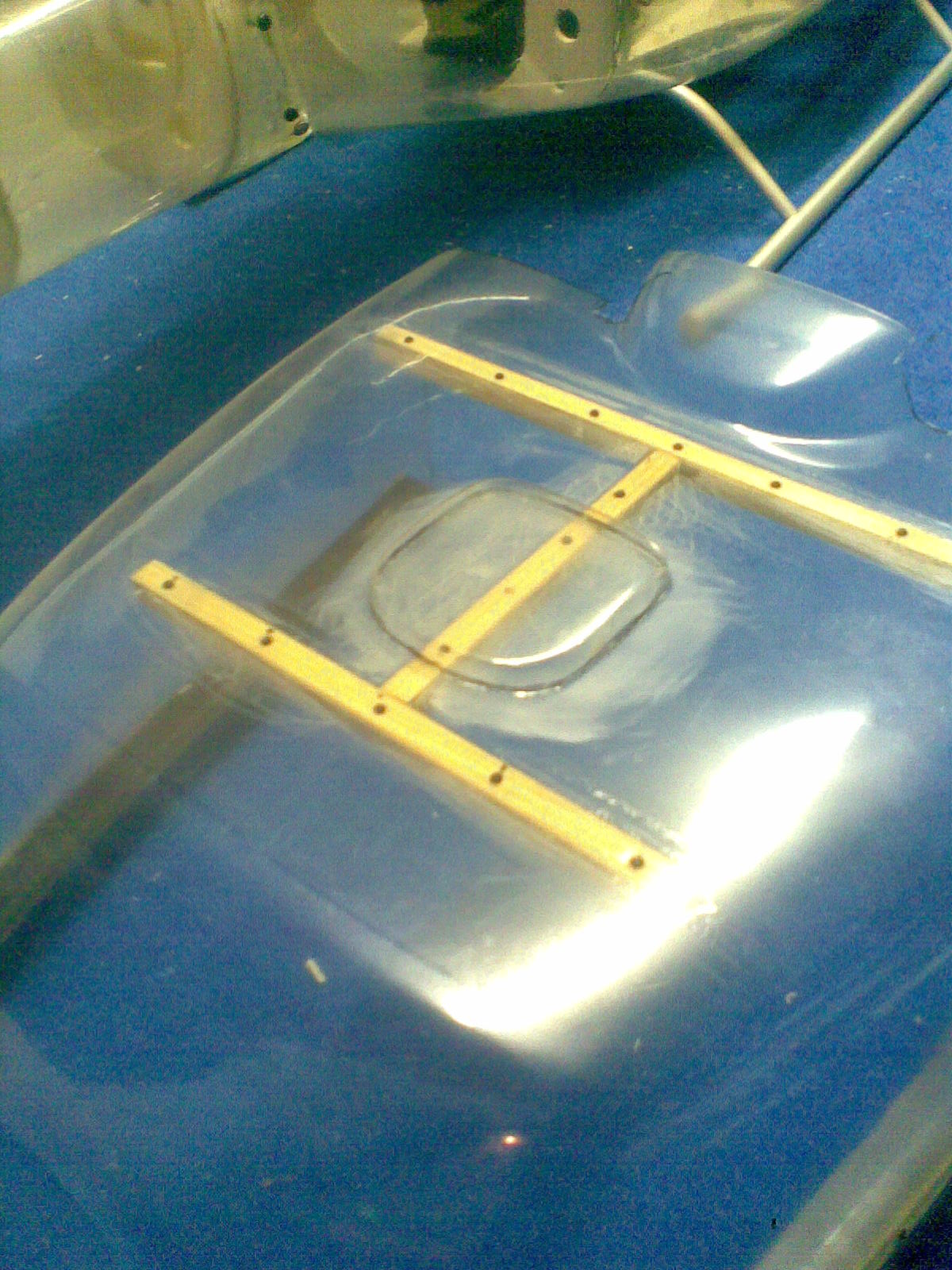

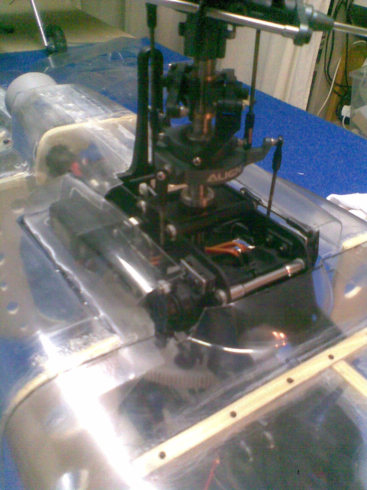

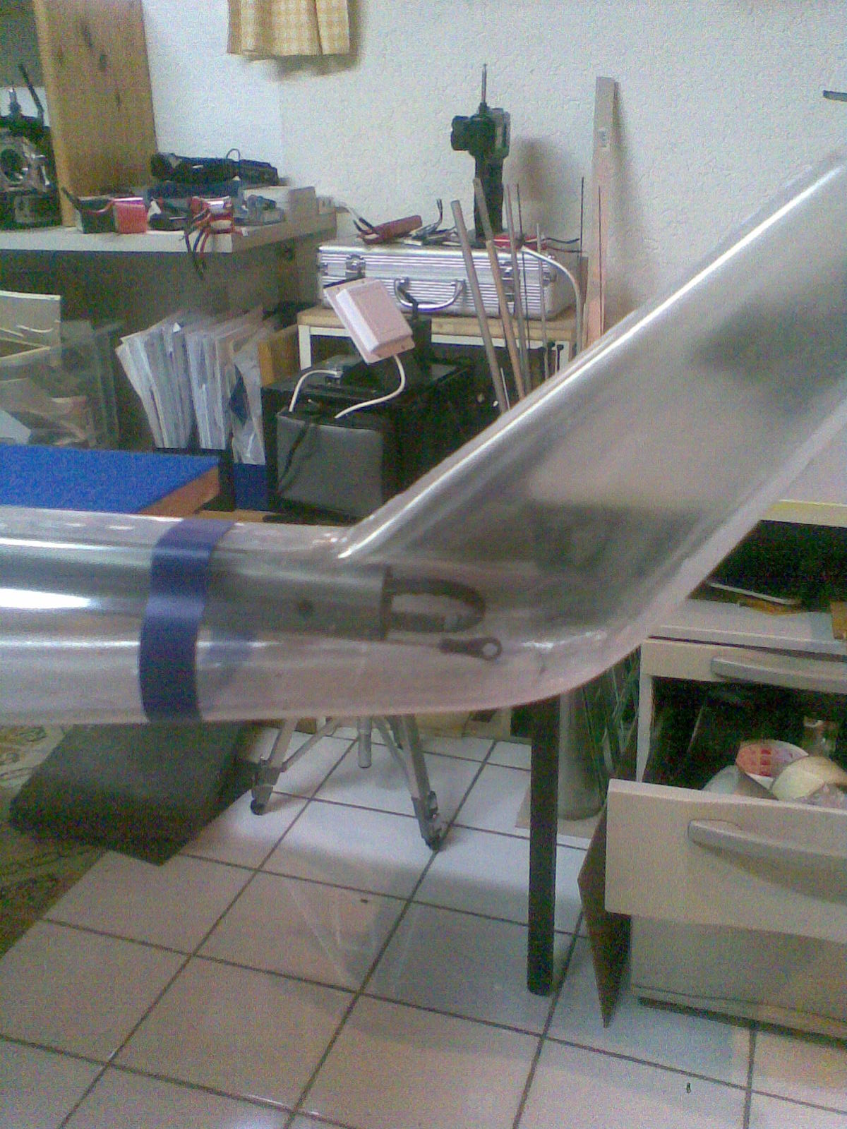

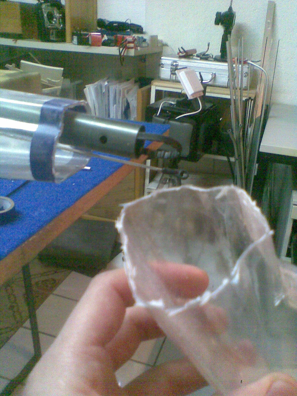

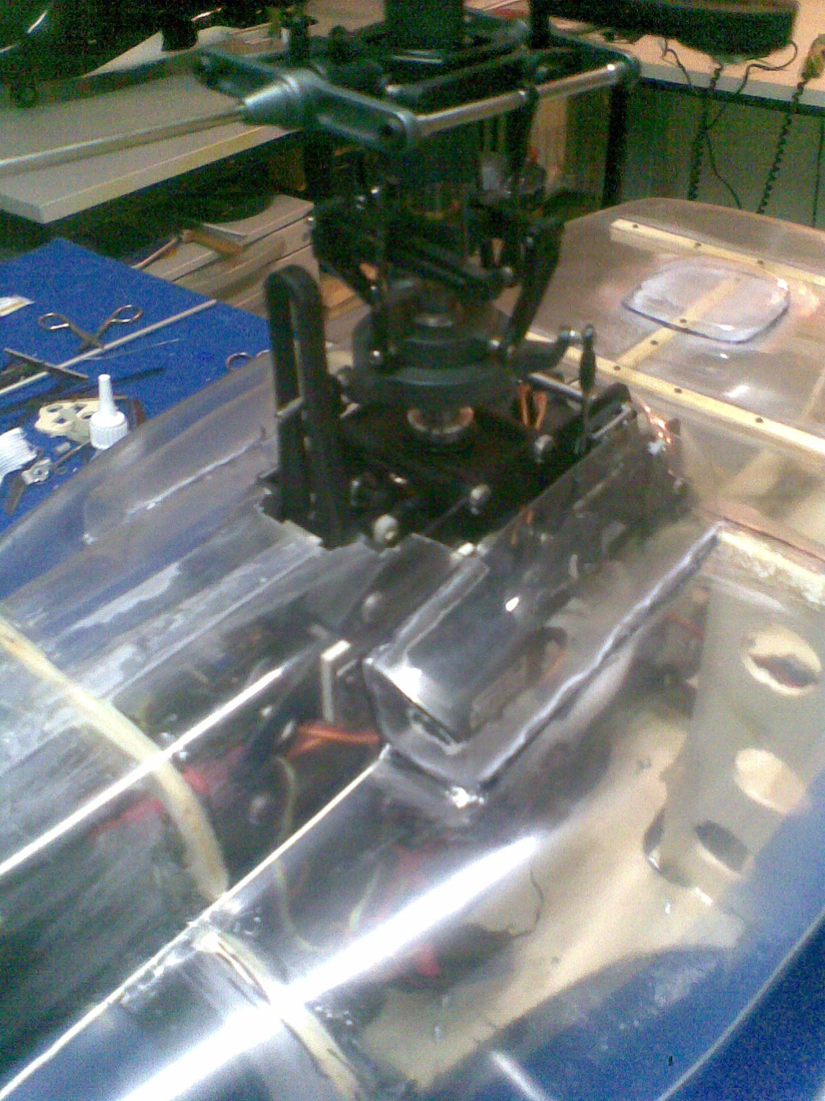

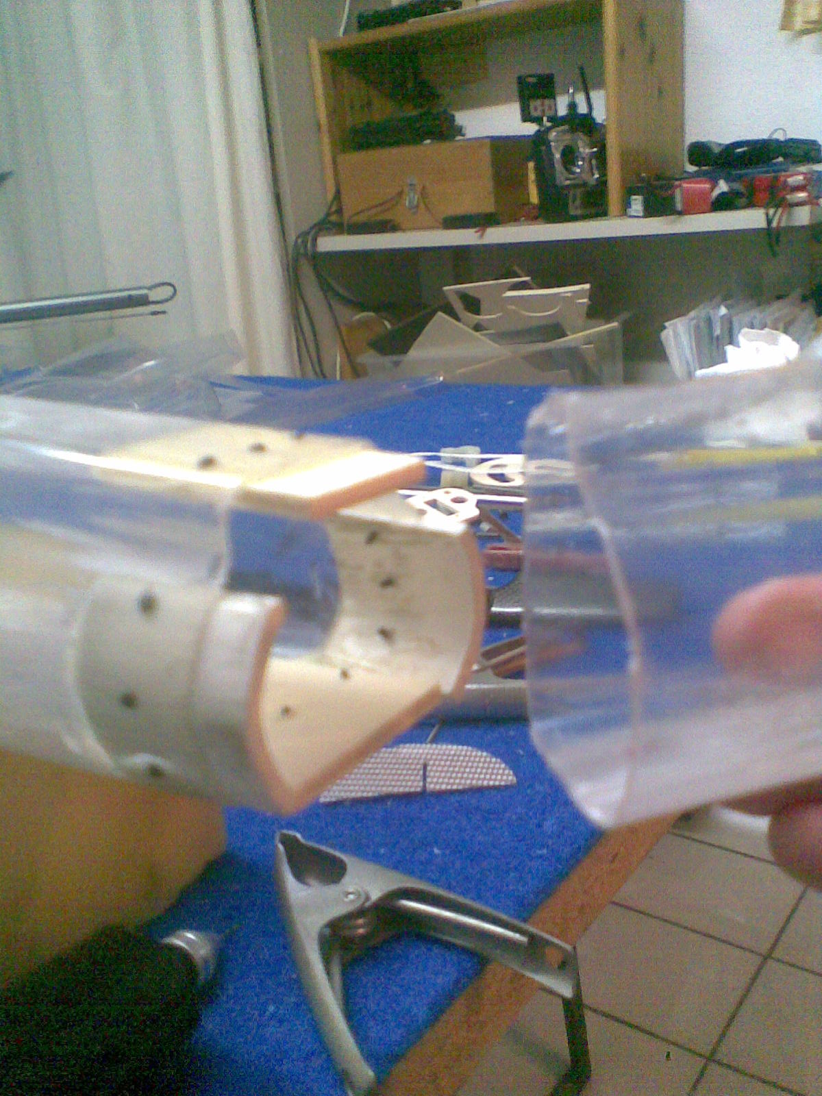

so, es geht weiter.
- Es wurde der Heckausleger abmontierbar gestaltet sowie alle nötigen Ausschnitte gemacht.
- Die Kabinenhaube wurde noch versteift mit Leisten von innen, welche verklebt wurden und mit kleinen Scale-Schrauben zusätzlich fixiert sind.
- oben wurde eine kleine Abdeckung gebaut, damit das Servo und die Ruderhörner verdeckt sind.
hier die Bilder...
hier die Bilder...
- Abdeckung von vorne
- Bild303.jpg (334.7 KiB) 1087 mal betrachtet
- die Abdeckung
- Bild304.jpg (348.09 KiB) 1084 mal betrachtet
- die versteifte Kabinenhaube
- Bild302.jpg (327.38 KiB) 1087 mal betrachtet
- so sieht das ganze dann fertig aus. das Endstück muss lediglich noch mit 3-4 Schrauben fixiert werden.
- Bild298.jpg (321.41 KiB) 1087 mal betrachtet
- eine Kante zur Fixierung wurde eingeklebt
- Bild297.jpg (330.04 KiB) 1084 mal betrachtet
- abgschnitten :)
- Bild294.jpg (357.89 KiB) 1084 mal betrachtet
- die Schnittkante markiert
- Bild293.jpg (345.99 KiB) 1084 mal betrachtet
