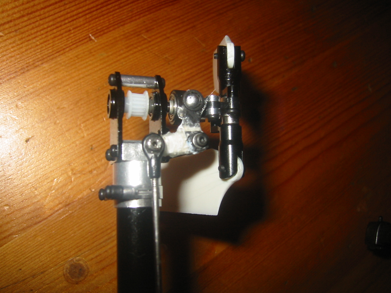

hast du das mit dem Heckanlenkhebel schon probiert ?
der Hebel verwindet sich, so daß angeblich "falsche" Steuerbefehle zum Heck kommen.
dazu musst du den Hebel wie am Foto mit Glasfasermatte umwickeln un dann alles mit Superkleber festkleben.
klar soweit, weißt du was du machen sollst ?
probier das mal und gib aber dann auch Feedback, leider holen sich viele in Foren Tipps, sagen aber dann oft nicht ob es passt oder nicht.
bei mir bleibt jetzt nur mehr der Heckriemen, vielleicht hat der ein Leiden.
habe mir heute neue Heckriemen bestellt und bei der Gelegenheit auch neues Heckzentralstück mit neuen Heckblatthaltern und
neuer Befestigung des Heckservos, hat Align gestern und heute herausgebracht.
Hoffe daß die neuen Teile diese Woche noch kommen und daß der Kleine dann endlich passt.
