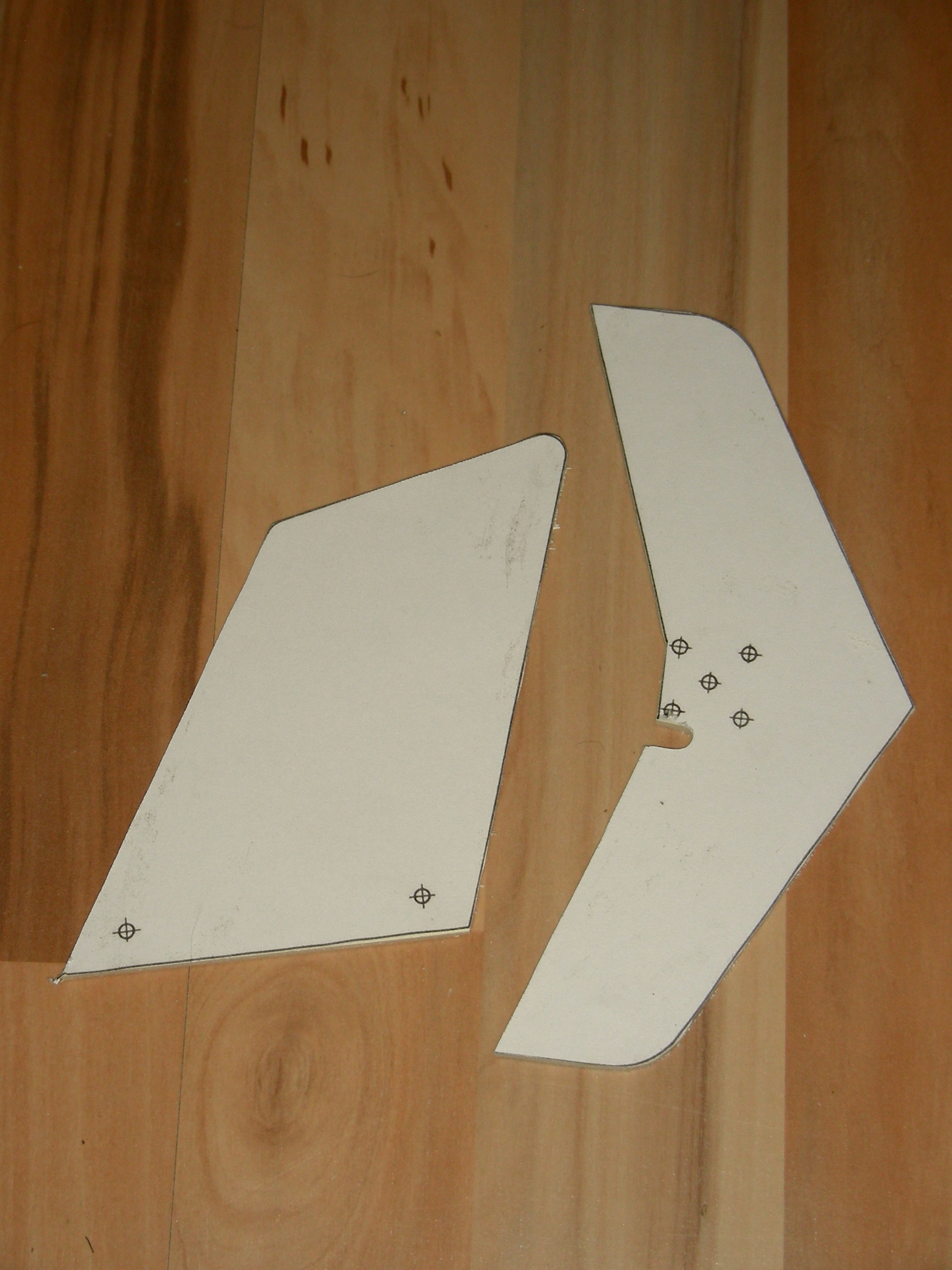

Inzwischen entstanden auch die Leitwerke aus leichtem Sperrholz neu.
Die Vorlage dazu wird in der Bauanleitung mitgeliefert.
Apropos Anleitung, auch die habe ich inzwischen von Martin Greiner bekommen.
Die Leitwerke wurden dann gebohrt und weiss foliert.
Hm, das muss ich nochmal machen, an den Ecken sieht das noch etwas unschön aus.

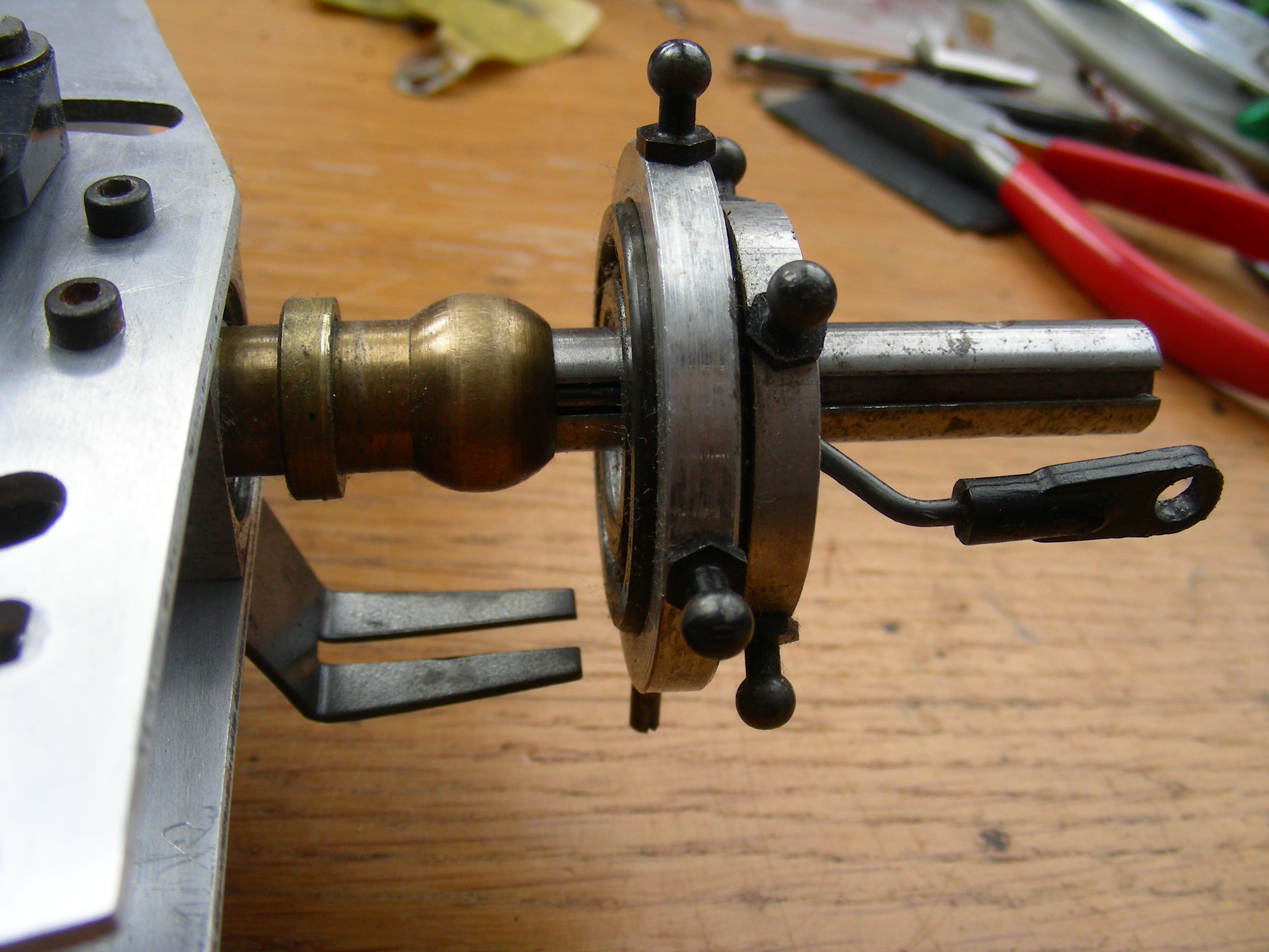

Zur Taumelscheibe noch etwas:
Bei den Schlüterschen Helis sitzt eine recht massive Messingkugel mit zwei Madenschrauben auf der Rotorwelle festgeklemmt.
Die Taumelscheibe wird dann über die Gestänge so eingestellt, dass sie an der korrekten Position darauf sitzt. Es gibt hier nicht die modernen Schwenklager. Pitch wird hier über ein in der geschlitzten Rotorwelle liegendes Gestänge ausgeführt, damit ergibt die festsitzende Kugel auch Sinn.
2012-12-10 12.31.00.jpg (1.93 MiB) 2818 mal betrachtet
Überhaupt, die Taumelscheibe: sie machte mir mit die grössten Sorgen.
Durch die lange Standzeit fand sehr viel Dreck den Weg in das offene Lager.
Spülen& Ultraschall konnten nicht alles entfernen, sie hakelt immer noch leicht.
Ich lasse sie jetzt erstmal so laufen, denn das Lager auszutauschen wird sehr schwierig.
Der TS-Innenring hat da nur ~0,5mm Wandstärke, ich glaube nicht, dass ich den zerstörungsfrei rausbekäme.
Im Ernstfall lasse ich mir vom Uwe Gerber dann eine anfertigen.

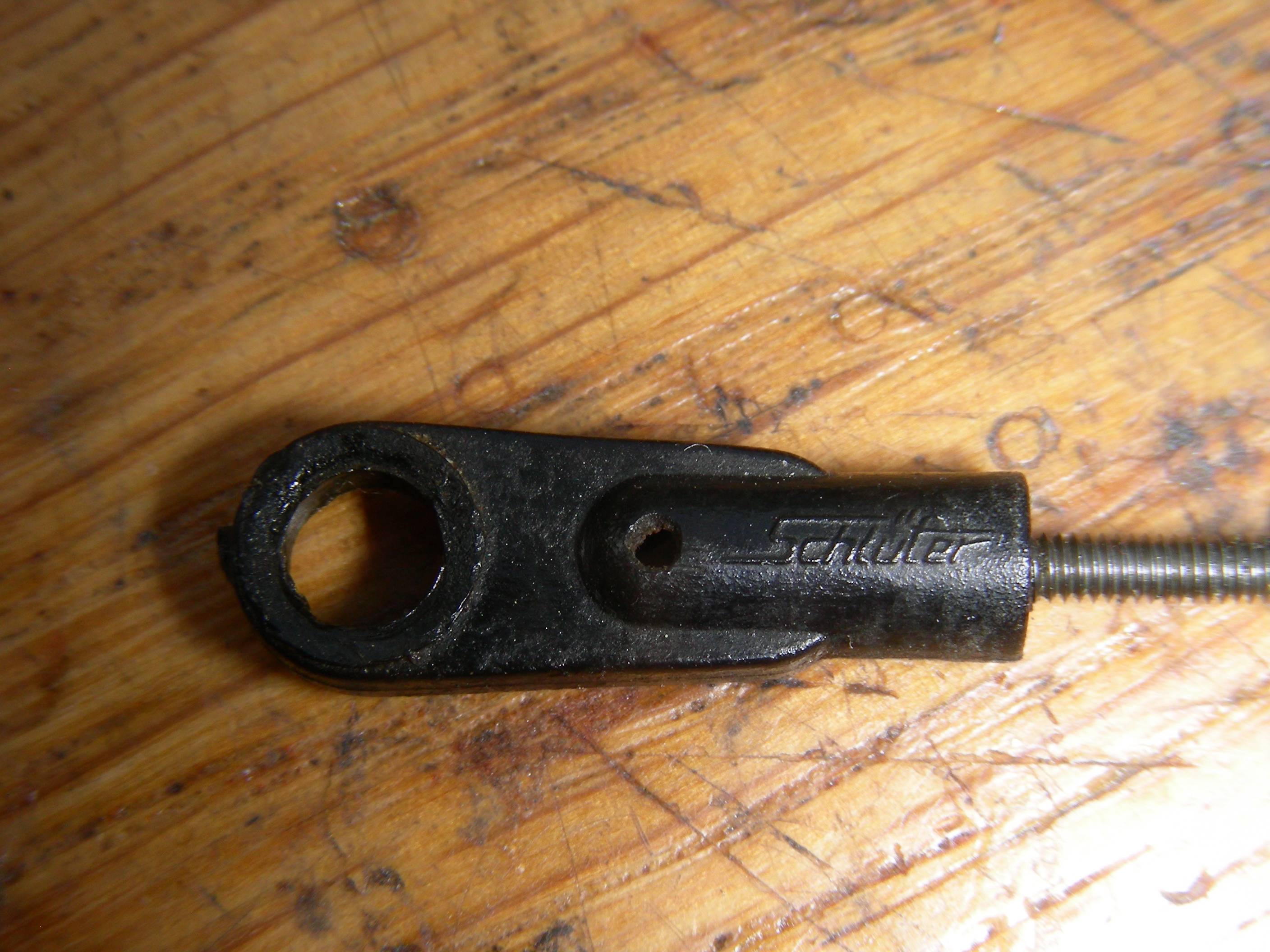

Noch ein schönes Detail: die Kugelgelenke tragen das Schlüter-Logo 8)

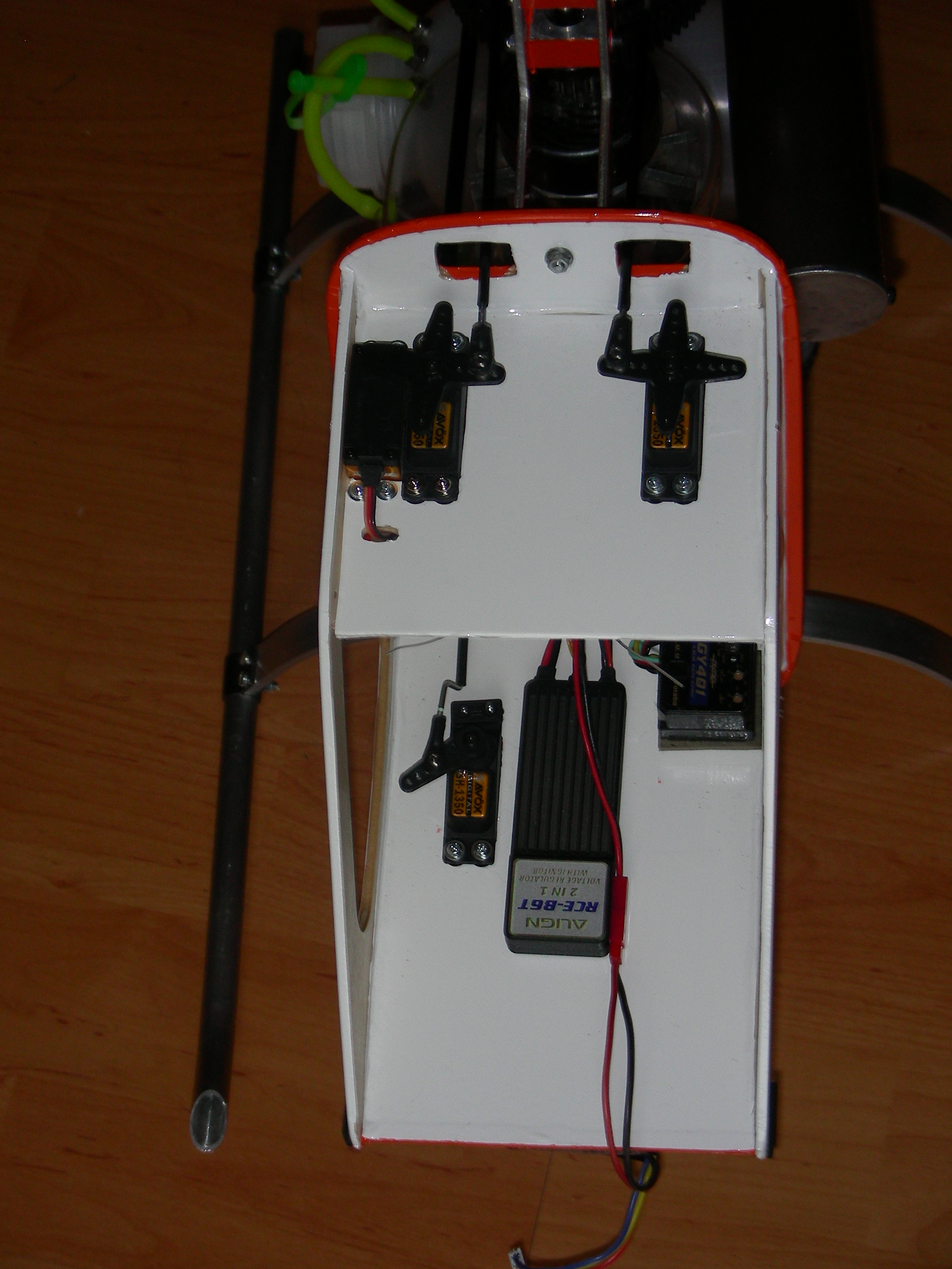

Die Sperrholzteile für den RC-Vorbau wurden dann auch zusammengesetzt.
Zwar sind die Servoausschnitte bereits für moderne Standard-Servos angepasst (z.B. Futaba S3001), ich hatte aus einem anderen Projekt aber noch Savox (SH-1350& SH-1357) herumliegen (für das Gasservo ist ein SH-0258 verbaut).
Diese sind etwas kleiner, so dass die Servobretter eben mal neu geschnitten werden mussten.
Der RC-Vorbau wurde dann mit Schnellschliffgrund behandelt und anschliessend foliert.
2013-02-28 15.18.08.jpg (1.85 MiB) 2819 mal betrachtet
2013-02-28 15.18.27.jpg (1.75 MiB) 2817 mal betrachtet
2013-02-28 15.19.31.jpg (2.06 MiB) 2817 mal betrachtet

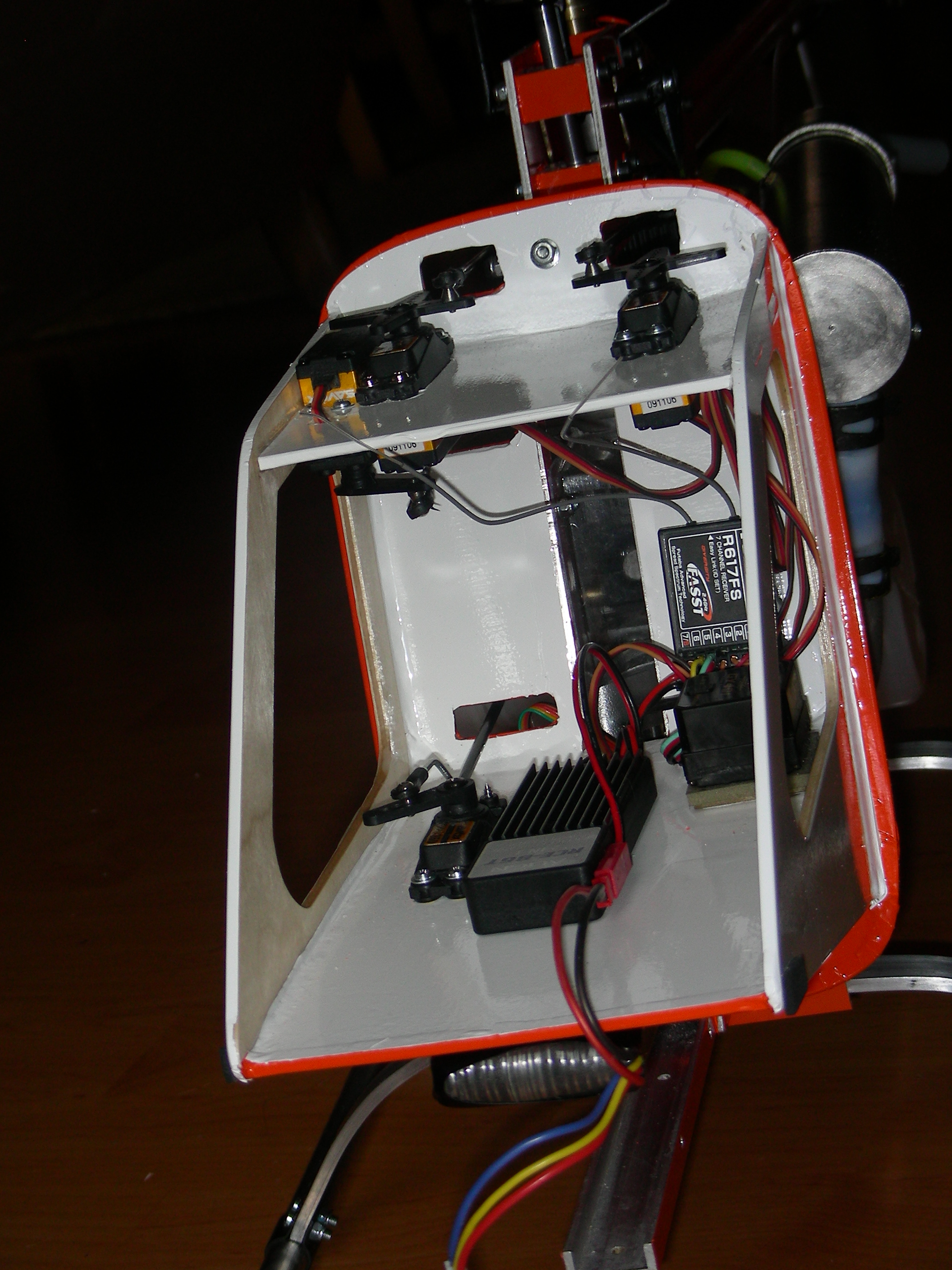

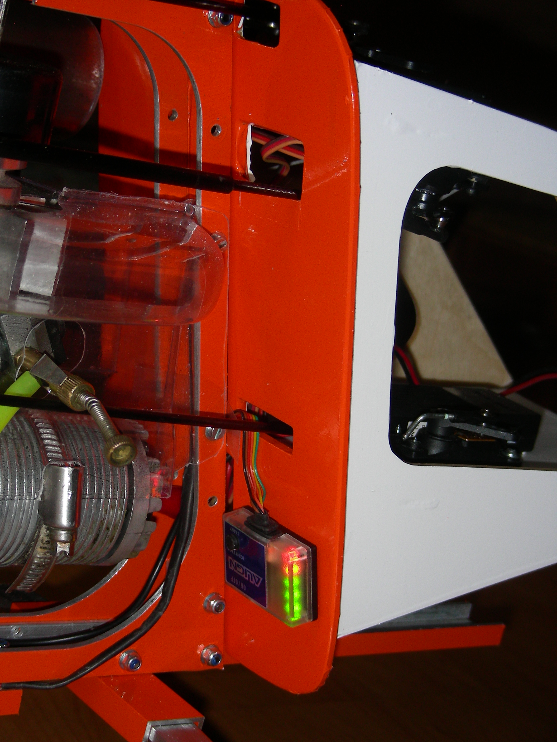

Das Leuchtkästchen ist das Bedienteil des Align 2in1. So kann ich während des Fluges den Akkustand im Auge behalten.
Als Empfänger-/ Glühakku kam ein 2s 2300mAh-P-Ion von Crizz zum Einsatz.
Mit 134g passt er für die Schwerpunktlage perfekt. Ich werde nicht mit Gewichten austarieren müssen :)
Die 2in1 kam auf das untere Servobrett, daneben der GY-401, der Akku unter das Servobrett.
Der Empfänger klebt an der Rückwand, was mehr darin begründet liegt, dass ich den 401 gebraucht vom Yogi bekam, und die Anschlusskabel arg gekürzt sind. Ich mag sie aber nicht umlöten. Es passt und funktioniert ja auch so prima.

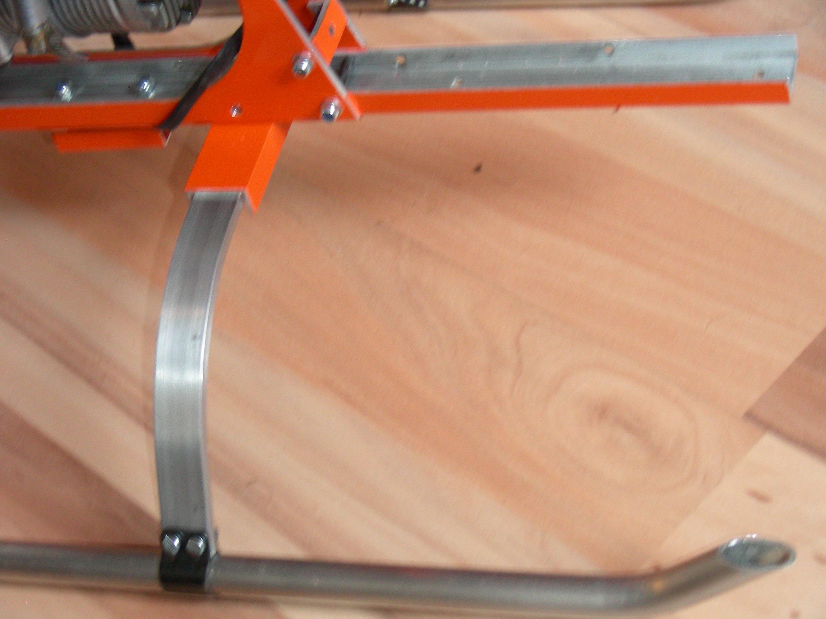

An den Kufenbügeln sind evtl. die kleinen Schienen aufgefallen.
Sie dienen als Verstärkung und schützen bei härteren Landungen.
Diese wurden in der laufenden Serie irgendwann eingeführt, waren bei diesem Heli Boy aber nicht verbaut.
Die Masse dazu habe ich aus der Teileübersicht in der Bauanleitung gerechnet, kam so auf 82mm.
Martin Greiner hat hier 100mm, das ist evtl. noch etwas besser. Na, lässt sich ja schnell machen.

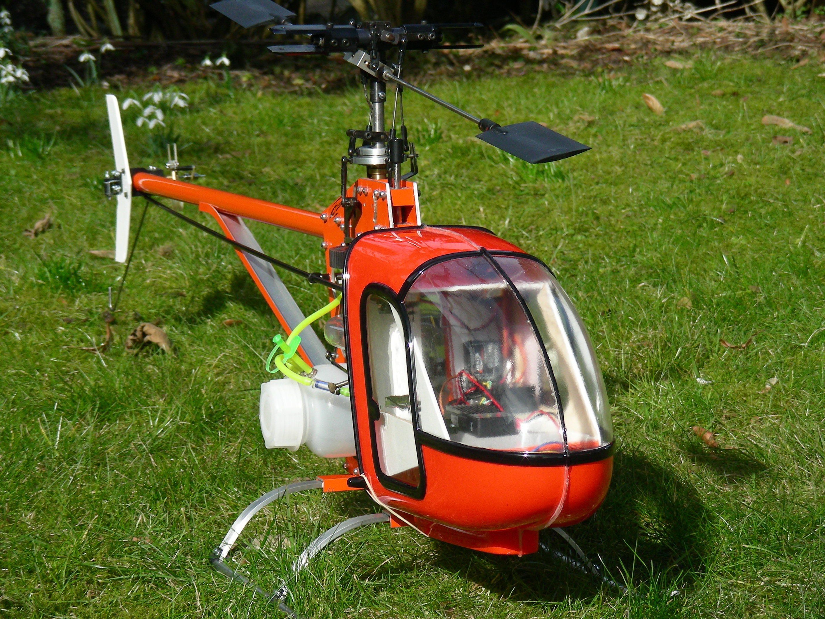

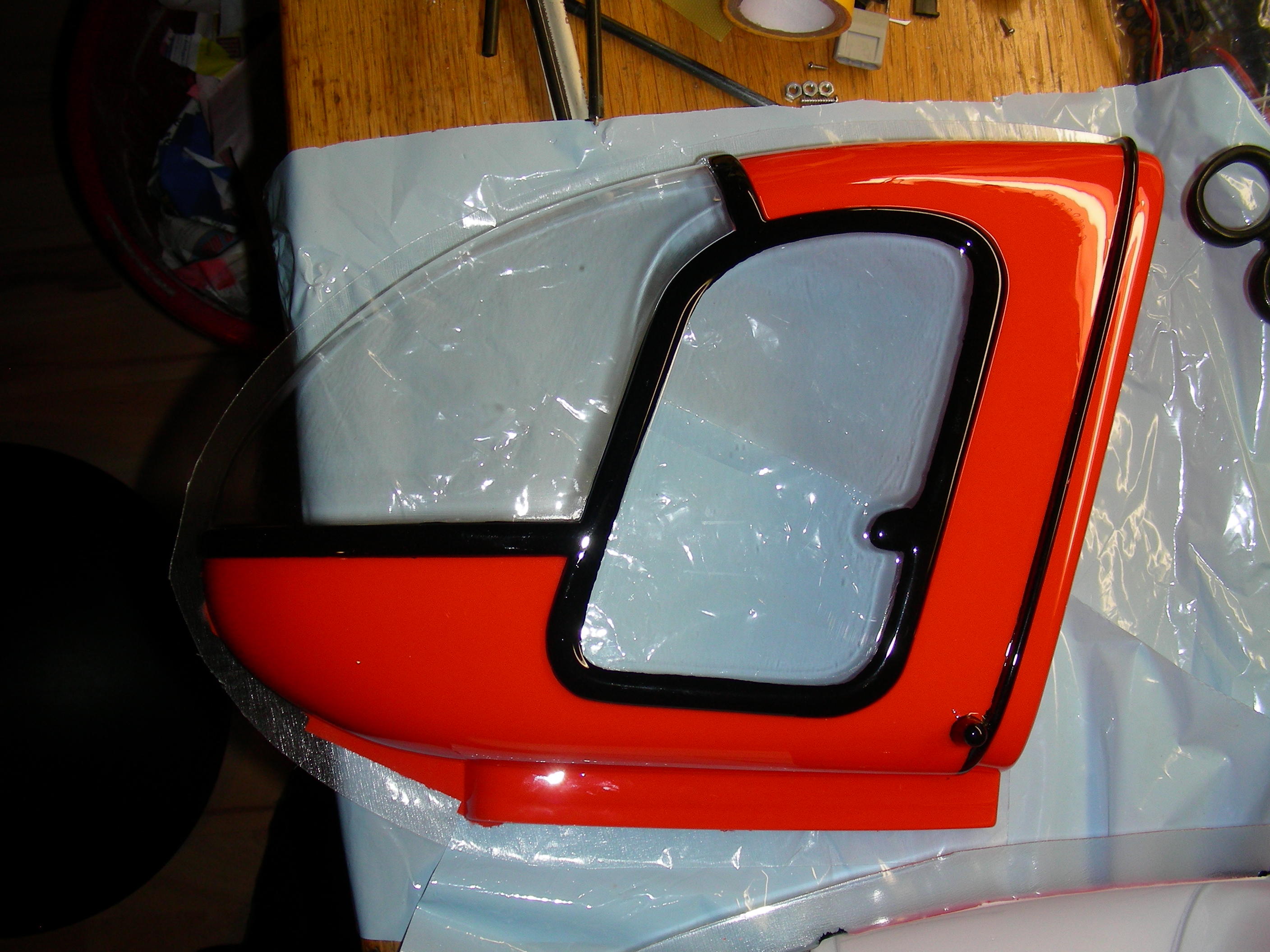

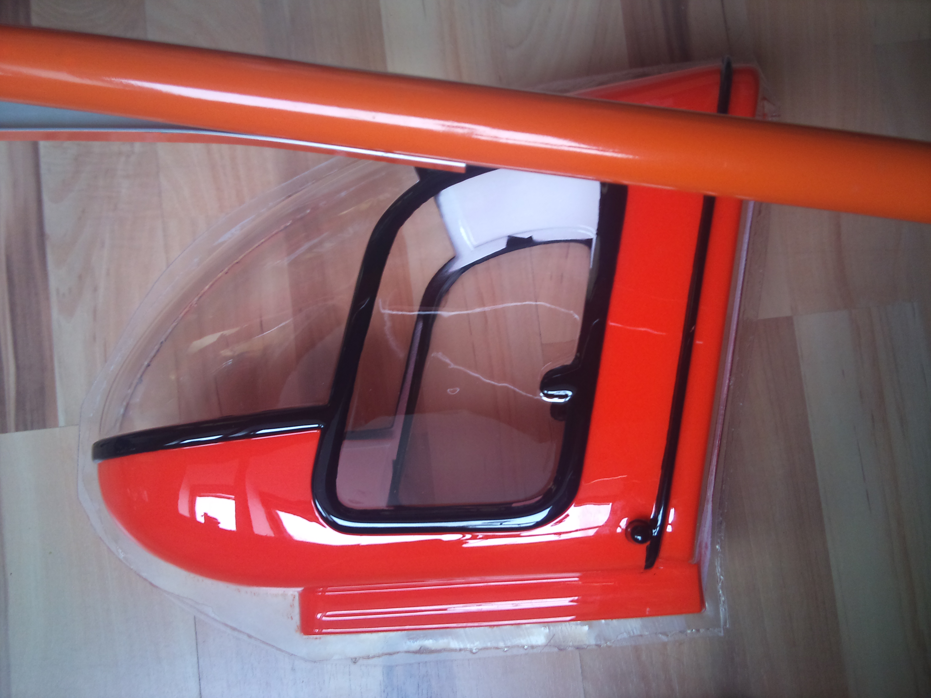

Die Haube entsteht:
Erstmal den Rahmen schwarz ausgelegt.
Dann an den zu lackierenden Flächen innen mit Schleifvlies angerauht, abgeklebt, und mit Tamiya-Lexan-Lack lackiert.
2013-02-23 02.22.55.jpg (2.15 MiB) 2815 mal betrachtet
Aber :shock: was ist das?
Der Farbton entspricht nicht dem, den ich bislang kannte, das ist viel rötlicher... :roll:
Obwohl ich weiss hinterlegt habe.
Beim ersten Anhalten war ich doch geschockt
2013-02-25 10.44.14.jpg (2.72 MiB) 2814 mal betrachtet
Mittlerweile haben sich die Neven wieder beruhigt, ich denke, ich kann damit leben.

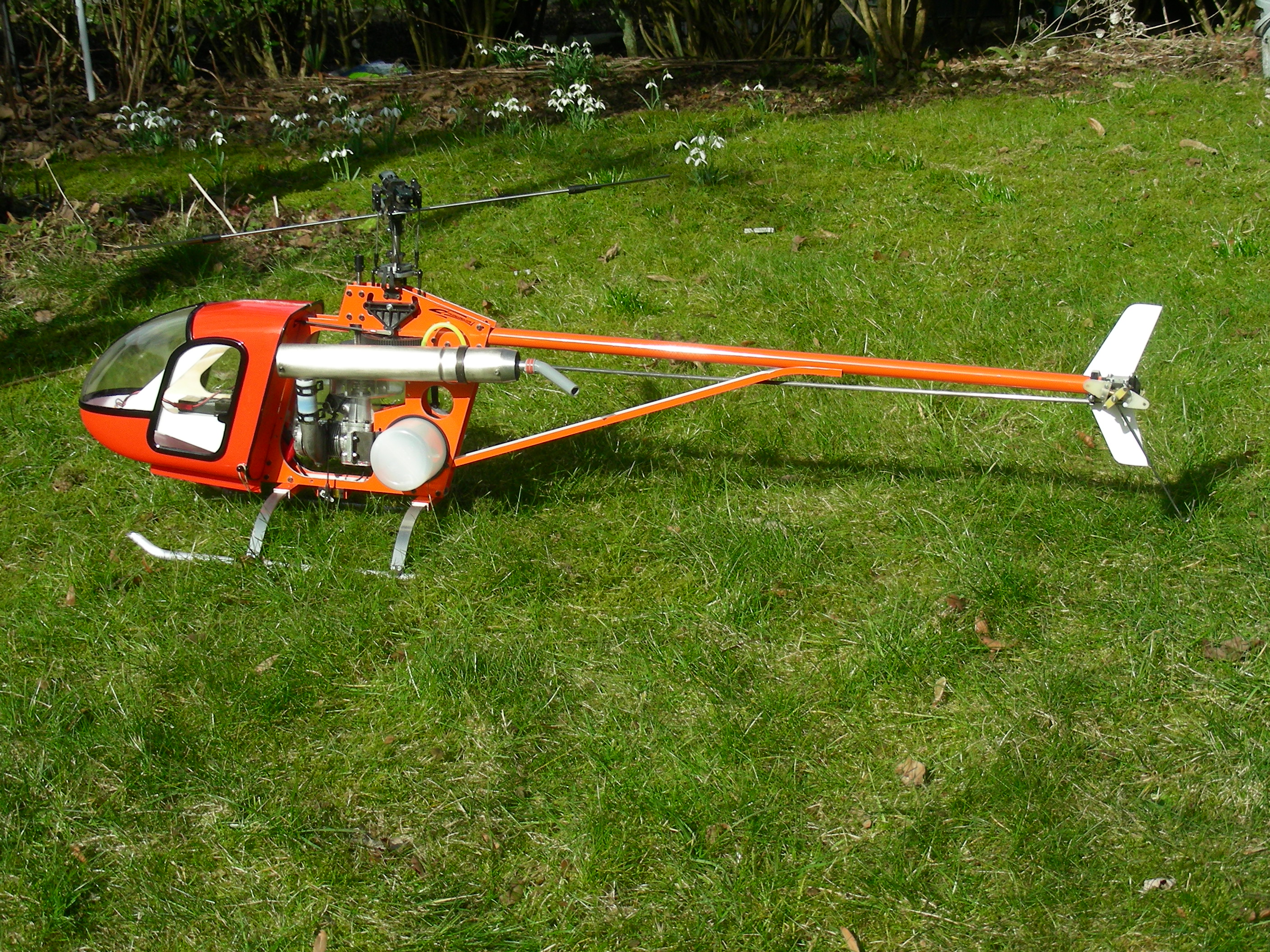

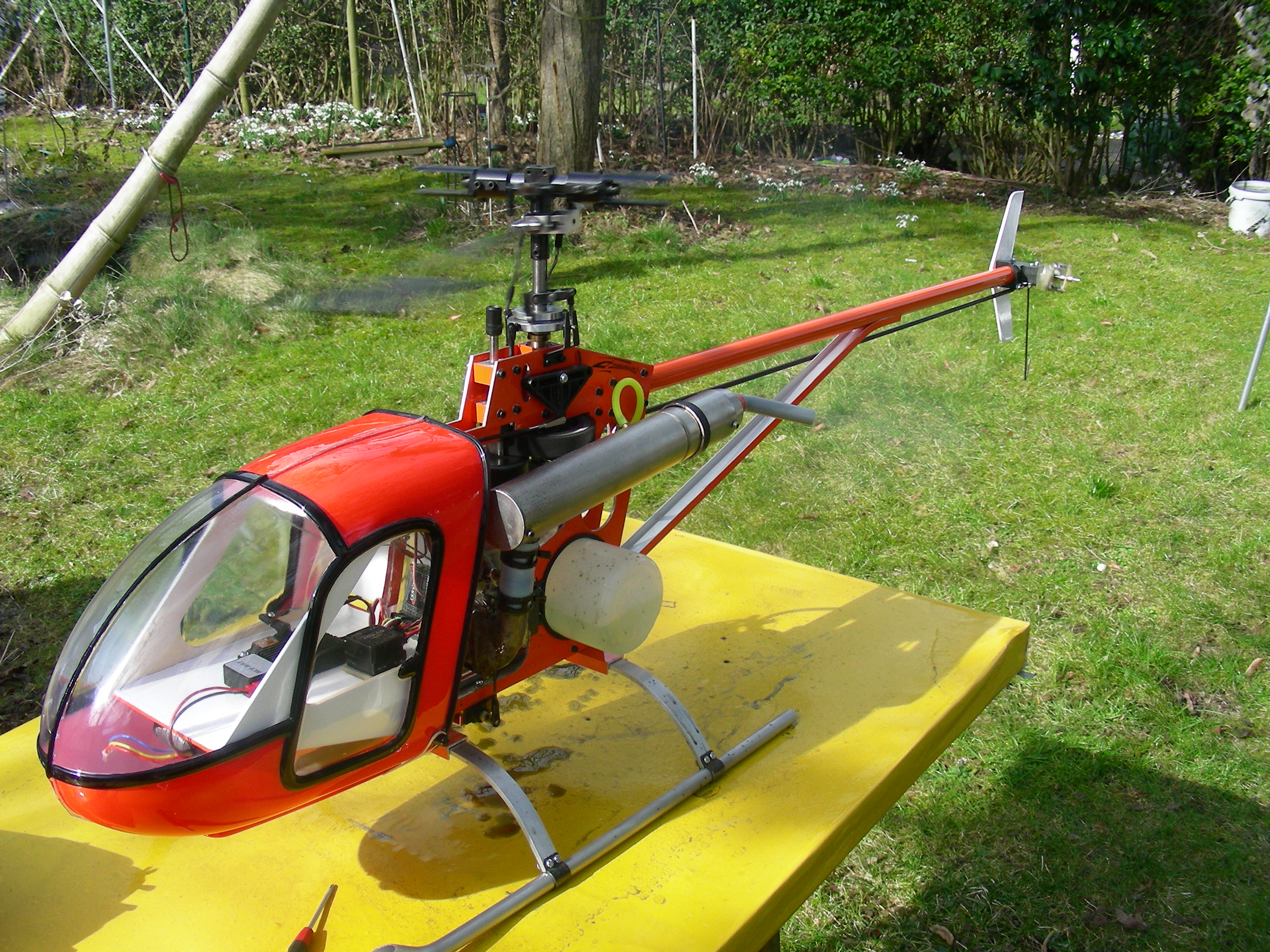

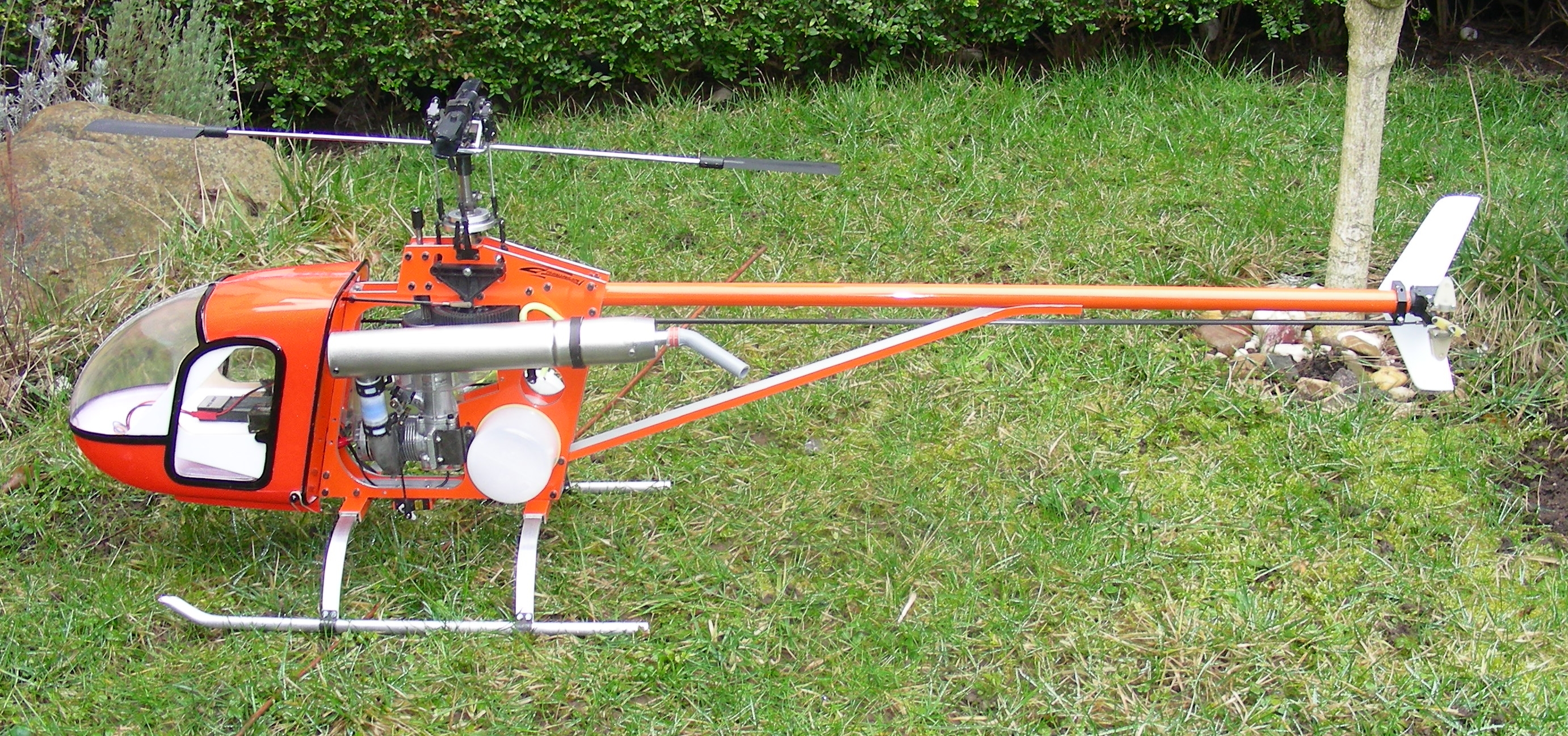

Und so sieht der Gute derzeit aus:
2013-02-27 12.41.28_w.jpg (3.09 MiB) 2814 mal betrachtet

#37 Re: Heli-Boy
Beitrag von Martin Greiner »
Hallo Volker,
sehr gute Arbeit und ein tolles Ergebnis.
Bei der Berichterstattung möchte ich am liebsten gleich wieder in den Keller und weiterschrauben...
Ich denke dass sich die Farbe nach ein paar Tagen Tageslicht auch noch etwas ändert - schlimm finde ich es nicht.
Überhaupt ist die Haube schön lackiert. Ich lackiere in letzter Zeit immer von Aussen, muss das auch mal wieder von innen machen.
Ich kann nur sagen weiter so!

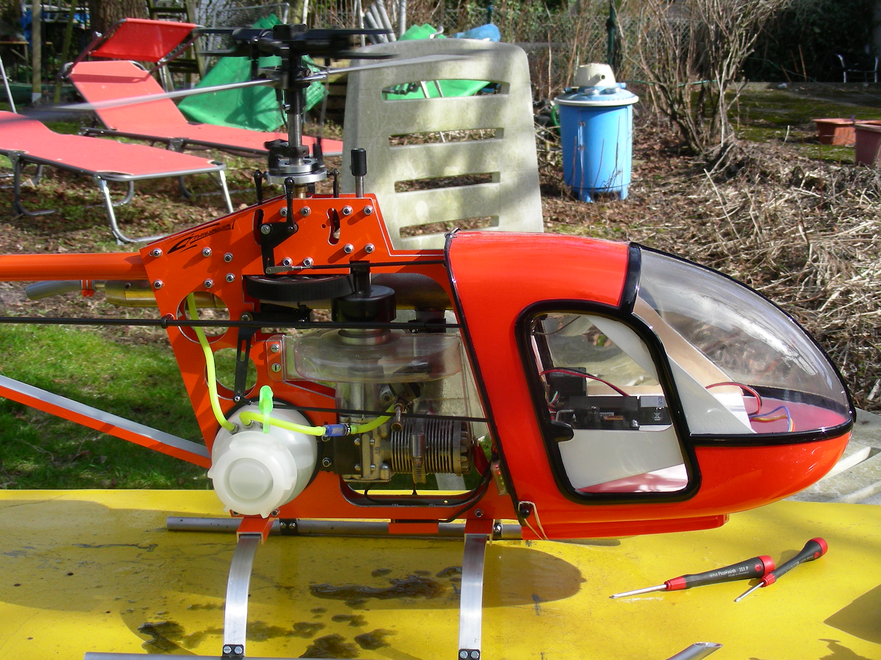

Kleines Update:

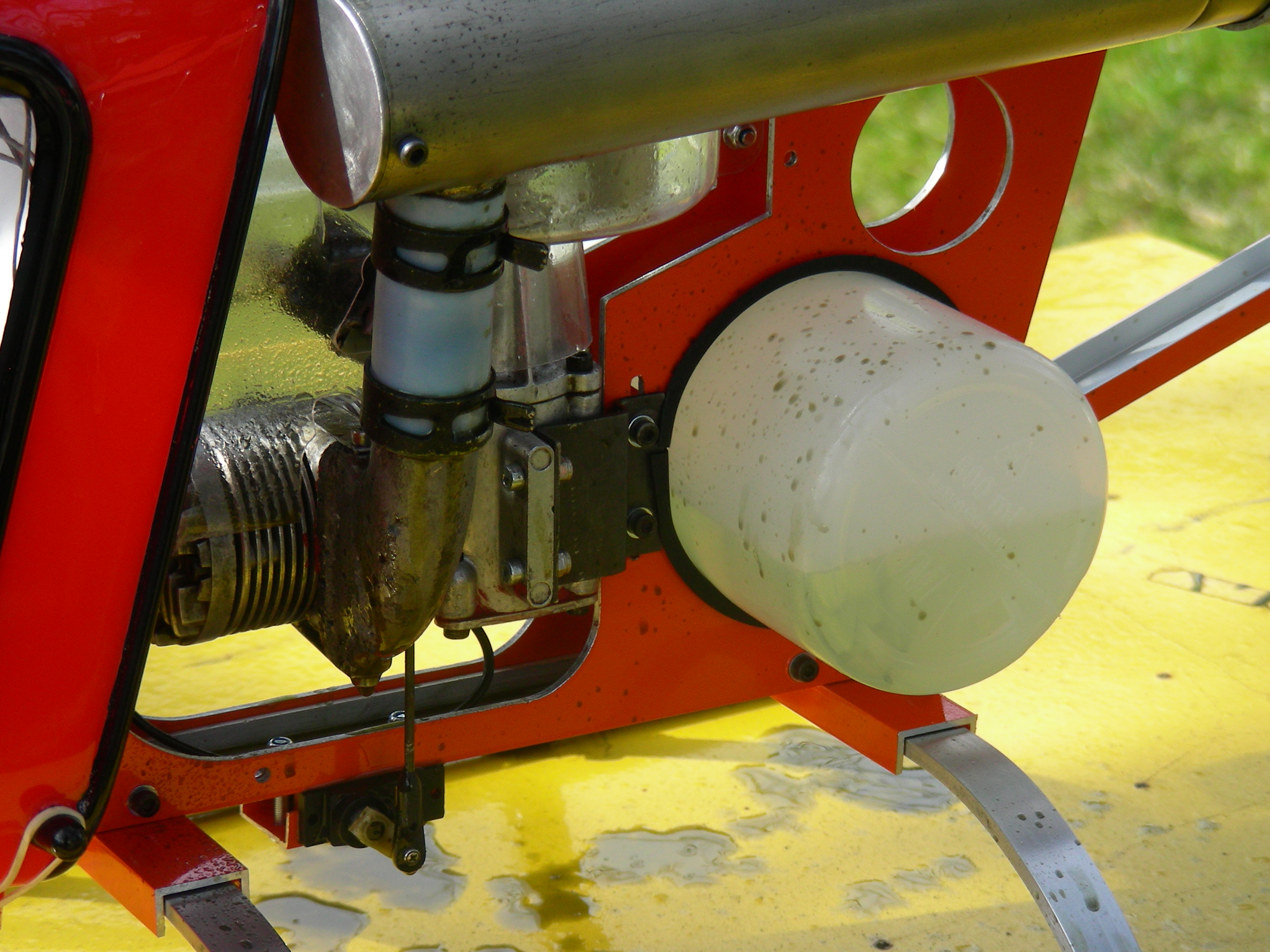

Heute durfte der Motor das erste Mal wieder prötteln :bounce:
Vollgetankt, eingeschaltet, Starter aufgesetzt, Auslass zugehalten, kurz geleiert, Glühung an...
Starter ein Mal kurz gedrückt... und lief! :P
Der erste Lauf seit 18 Jahren für den Motor.
Ich habe ihn jetzt knapp einen Tank laufen lassen.
Der Leerlauf ist schon recht gut, die Vollgasabstimmung scheint über den Daumen auch zu passen. Das weiss ich natürlich erst dann wirklich, wenn ich ihn in die Luft entlasse...
Leider ist der Auspuff sehr inkontinent. Ich habe bereits versucht, den vorderen Deckel abzudichten, es drückt aber trotzdem wie blöde raus. Na, das wird schon noch.
Ausserdem bläst er reichlich stark in den Tank, das wirbelt und schäumt wie in einem Whirlpool... wie kann ich das nu abstellen? Er läuft dadurch auch viel zu fett.
Der Dynamix-Vergaser ist ein Druckvergaser, er braucht das im Grunde schon, aber wenn das so schäumt, ist das sicherlich zuviel des Guten...

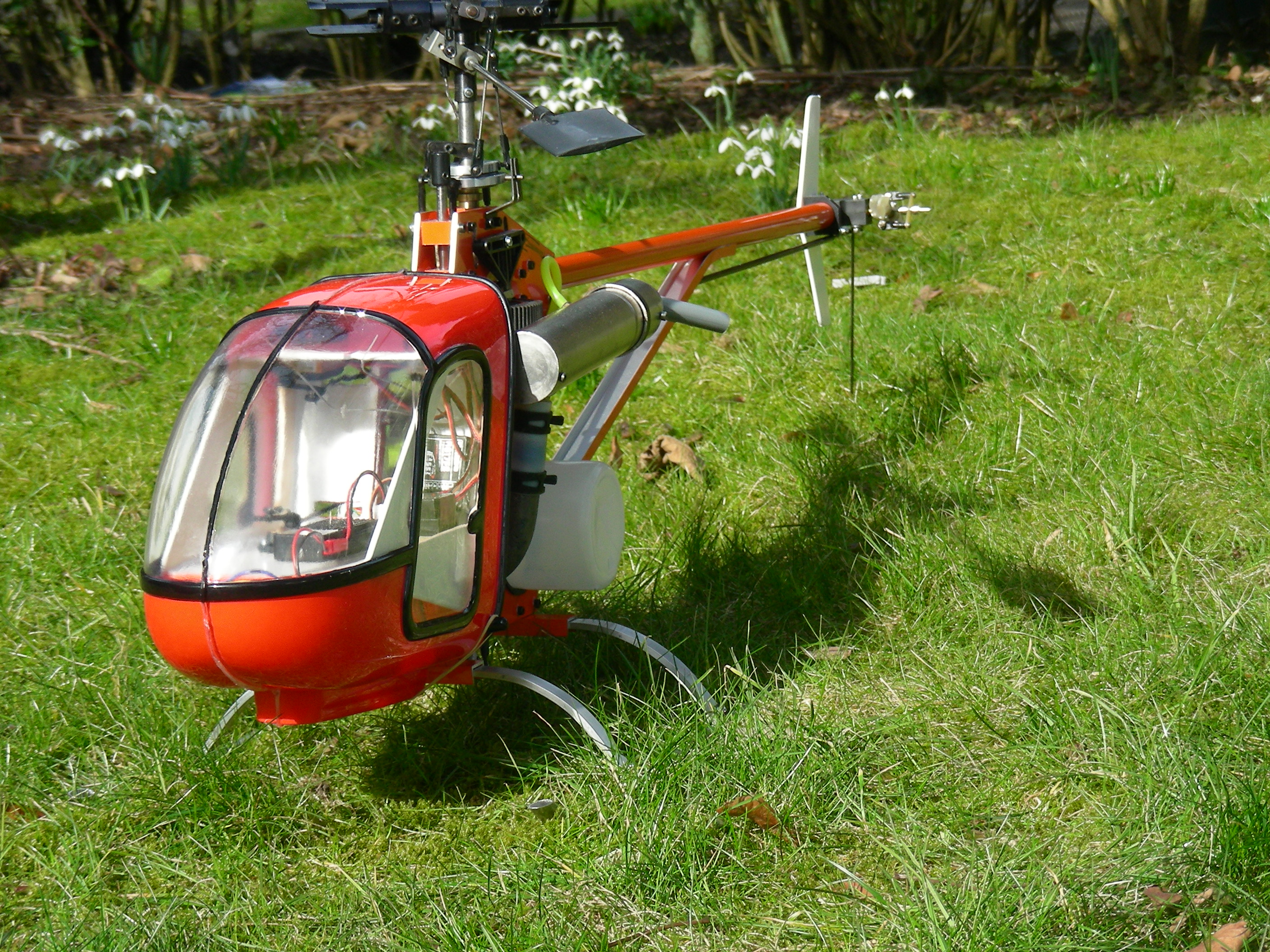

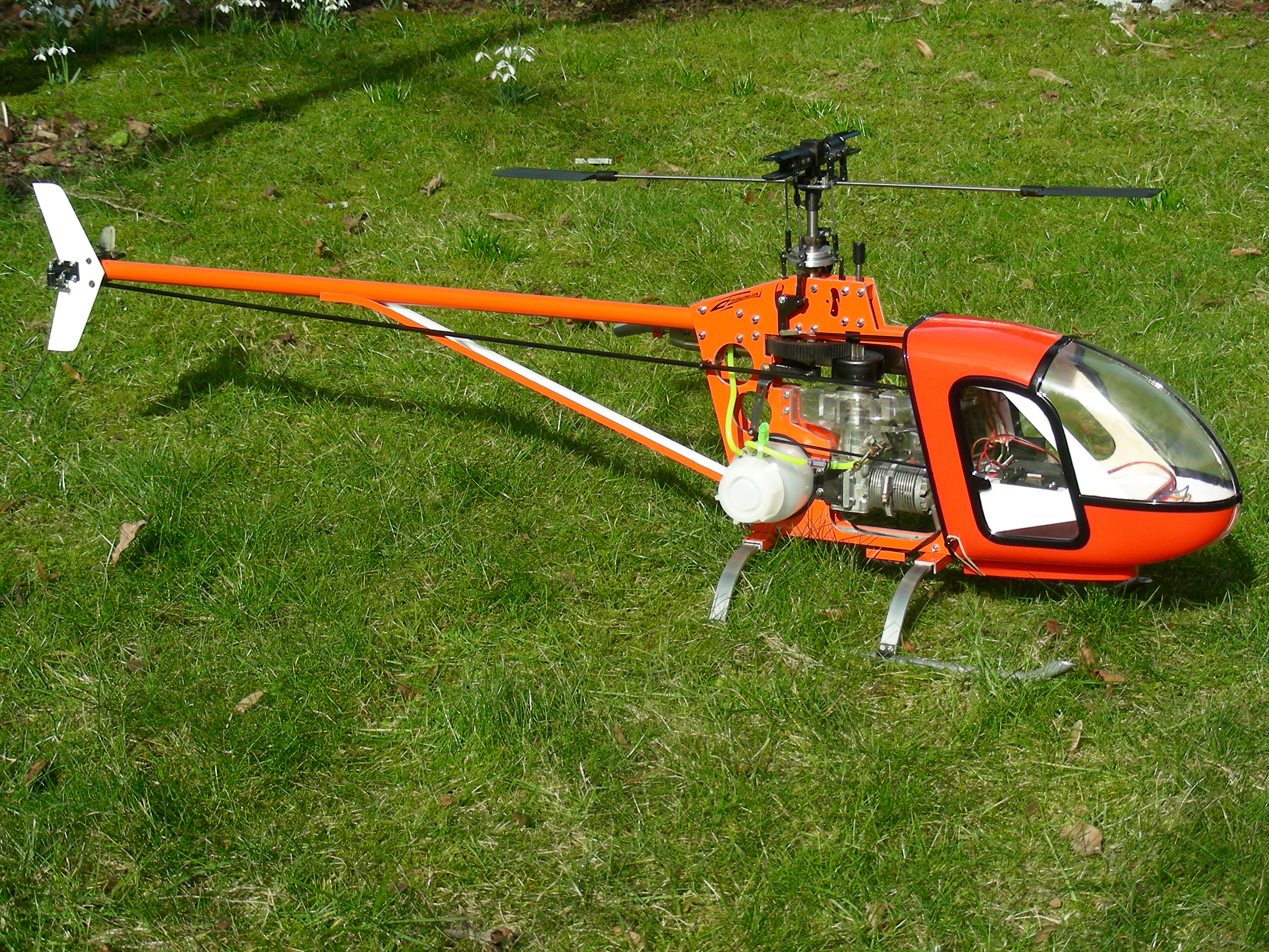

Und weil das Wetter so schön ist, hab ich mal noch ein paar Fotos gemacht :)

#40 Re: Heli-Boy
Beitrag von kawa-zx9r »
Ob das Gasservo das lange mitmacht :roll:
Wg. zu viel Druck im Tank. Probier doch aus der Medizintechnik diese Schlauchklemmen mit denen Infusionen eingestellt werden.
seitwaerts
Beiträge: 4048
Wohnort: Südpfalz
#41 Re: Heli-Boy
Beitrag von seitwaerts »
kawa-zx9r hat geschrieben:Ob das Gasservo das lange mitmacht :roll:
Was hat das mit dem Druck im Tank zu tun? Steh ich auf dem (Sprit-) Schlauch?

kawa-zx9r
Beiträge: 1374
Registriert: 23.12.2006 14:14:44
Wohnort: Dasing
#42 Re: Heli-Boy
Keine Ahnung auf welchem Schlauch du stehst. :drunken: Ich seh da Brühe am Servo.
Und wegen Druck hab ich doch meinen Senf dazu gegeben :roll:
kawa-zx9r hat geschrieben: Probier doch aus der Medizintechnik diese Schlauchklemmen mit denen Infusionen eingestellt werden.
acanthurus
Beiträge: 3348
Wohnort: Kreis Ludwigsburg
#43 Re: Heli-Boy
Beitrag von acanthurus »
Hi..
ich hab (vor gefühlten 1000 Jahren, als auch ich noch vorsintflutliche Zerknalltreiblinge betrieb) die Erfahrung gemacht, dass irgendwelche Drosselungen in der Tankdruckleitung vergleichsweise wenig nützen, da der durchgesetzte Volumenstrom (wenn der Druck mal voll aufgebaut ist) sehr klein ist und damit kaum Druckabfall entsteht.
Habe damals ein ähnliches Problem mit zwei Methoden angegangen - a) eine zusätzliche Abblas-Öffnung (das macht noch mehr Sauerei) und b) Versetzen des Druckanschlusses am Schalldämpfer, was letztendlich zielführend war.
gruß
andi
seitwaerts
Beiträge: 4048
Wohnort: Südpfalz
#44 Re: Heli-Boy
kawa-zx9r hat geschrieben:Keine Ahnung auf welchem Schlauch du stehst. :drunken: Ich seh da Brühe am Servo.
Ei, das schrieb ich aber doch schon, dass das von dem undichten Auspuff kommt, und noch abgestellt wird :idea:
kawa-zx9r hat geschrieben:Und wegen Druck hab ich doch meinen Senf dazu gegeben :roll:
Das habe ich auch gelesen. :P
Wir kamen hier erstmal auf den Trichter, die Einblasrichtung zu ändern, und zusätzlich das Röhrchen ein klein wenig zuzuquetschen.
Das mit der Klemme am Schlauch verdient aber auch, noch überdacht zu werden.
Ich werde berichten :wink:
acanthurus" hat geschrieben:Habe damals ein ähnliches Problem mit zwei Methoden angegangen - a) eine zusätzliche Abblas-Öffnung (das macht noch mehr Sauerei) und b) Versetzen des Druckanschlusses am Schalldämpfer, was letztendlich zielführend war.
Der Anschluss sitzt jetzt vor der Prallplatte im Schalldämpfer.
Ich kann ihn ja mal dahinter versetzen.
Es ist auch ein Anschluss am Krümmer vorgesehen (haben damals wohl viele so gemacht), aber da bläst man sich nur die Sosse direkt in den Tank und versaut den Sprit direkt... das wollte ich nicht machen.
Grysze, Volker
Wo bleibt die CNC-Laubsäge?
AiXel 800 by microHELIS.de
Wernercopter by microHELIS.de
Schlüter Heli Boy
Kyosho Concept 60
MicroStar400 Koala
Ur-HoneyBee (FP)
MZ24pro
Akkus by HaDi-RC
DMFV-versichert
Helfen? ja gerne
echo.zulu
Beiträge: 12219
Wohnort: 31234 Wipshausen
#45 Re: Heli-Boy
Beitrag von echo.zulu »
Hallo Volker.
Ich weiß nicht wie Du darauf kommst, dass eine Verengung der Druckleitung etwas bringen würde. Das durchgesetzte Volumen ist, wie Andi schon ganz richtig geschrieben hat, extrem gering (ca. 500 ccm in 15 Minuten). Deshalb bringt das garantiert nichts. Ich würde mal ein paar andere Dinge testen:
Entweder den anderen Druckanschluss am Krümmer oder gar keinen Druckanschluss nutzen.
Der Schaum im Tank kommt nicht vom eingeblasenen Auspuffgas, sondern von Vibrationen.
Welchen Sprit verwendest Du? Viele Spritsorten, vor allen Dingen die mit Nitrozusatz, haben einen extrem hohen Ölanteil.
Oft tritt Sprit direkt aus dem Vergaser aus. Das liegt manchmal an einem verkehrt montierten Düsenstock. Außerdem kann man einen kurzen Schlauch über dem Lufteinlass anbringen.
Manchmal tritt auch Öl am vorderen Kurbelwellenlager aus. Dort kann man entweder ein abgedichtetes Lager (1RS) einsetzen, oder man bringt einen dünnen Kanal vom Lager zum Vergasereinlass im vorderen Kurbelwellengehäuse mit einer Dreikantfeile an.
