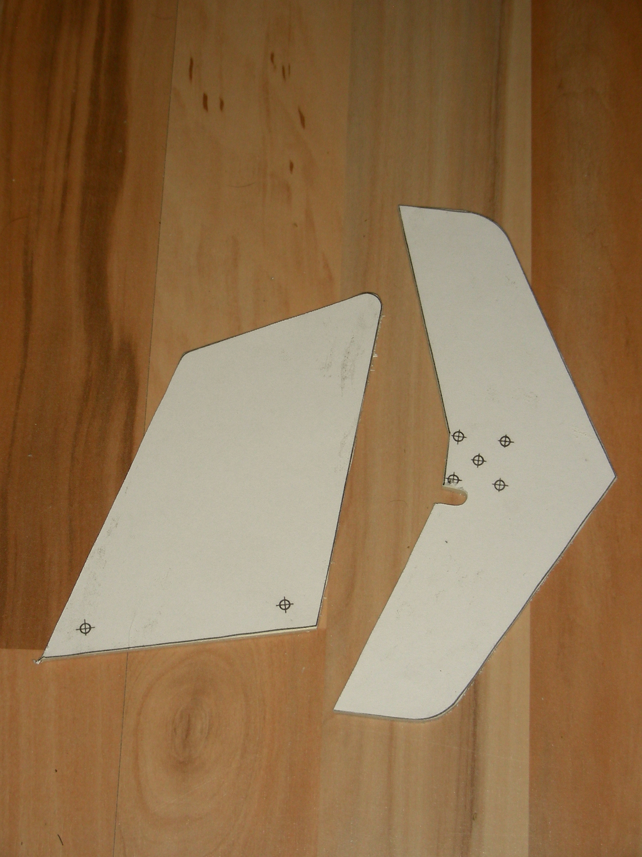

Inzwischen entstanden auch die Leitwerke aus leichtem Sperrholz neu.
Die Vorlage dazu wird in der Bauanleitung mitgeliefert.
Apropos Anleitung, auch die habe ich inzwischen von Martin Greiner bekommen.
Die Leitwerke wurden dann gebohrt und weiss foliert.
Hm, das muss ich nochmal machen, an den Ecken sieht das noch etwas unschön aus.

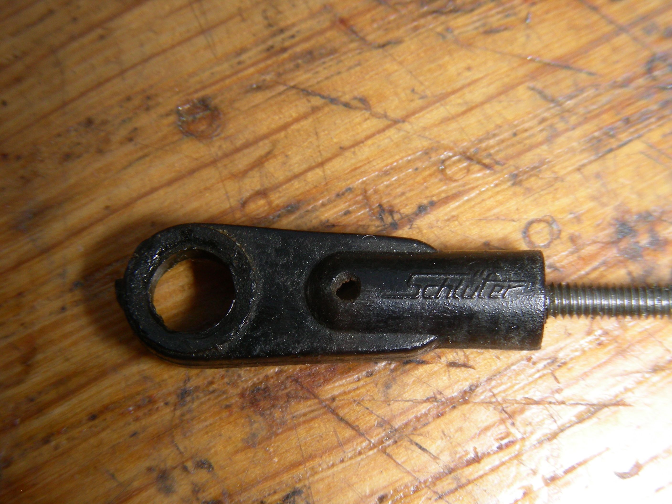

Noch ein schönes Detail: die Kugelgelenke tragen das Schlüter-Logo 8)

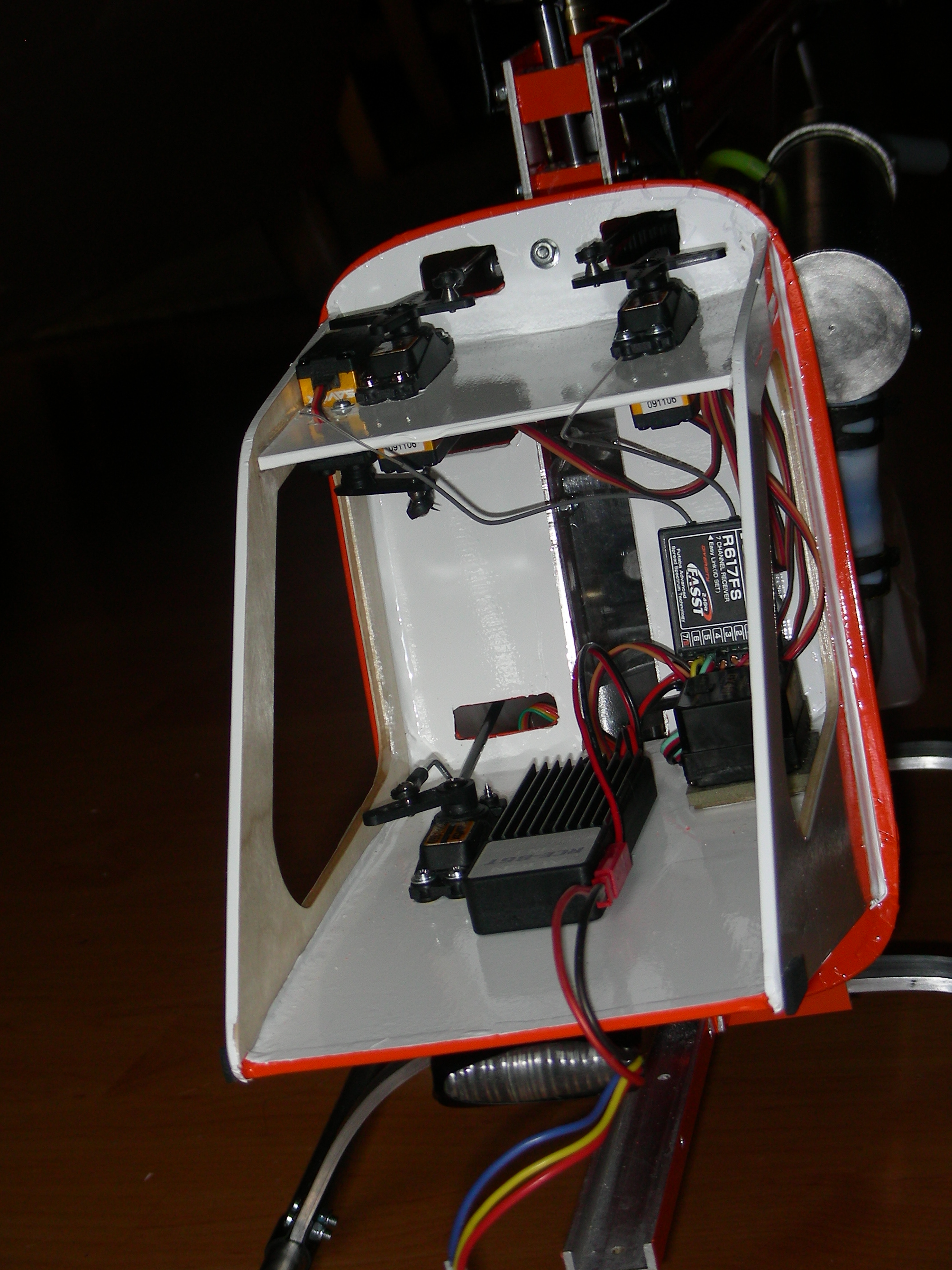

Die Sperrholzteile für den RC-Vorbau wurden dann auch zusammengesetzt.
Zwar sind die Servoausschnitte bereits für moderne Standard-Servos angepasst (z.B. Futaba S3001), ich hatte aus einem anderen Projekt aber noch Savox (SH-1350& SH-1357) herumliegen (für das Gasservo ist ein SH-0258 verbaut).
Diese sind etwas kleiner, so dass die Servobretter eben mal neu geschnitten werden mussten.
Der RC-Vorbau wurde dann mit Schnellschliffgrund behandelt und anschliessend foliert.
2013-02-28 15.18.08.jpg (1.85 MiB) 2834 mal betrachtet
2013-02-28 15.18.27.jpg (1.75 MiB) 2832 mal betrachtet
2013-02-28 15.19.31.jpg (2.06 MiB) 2832 mal betrachtet

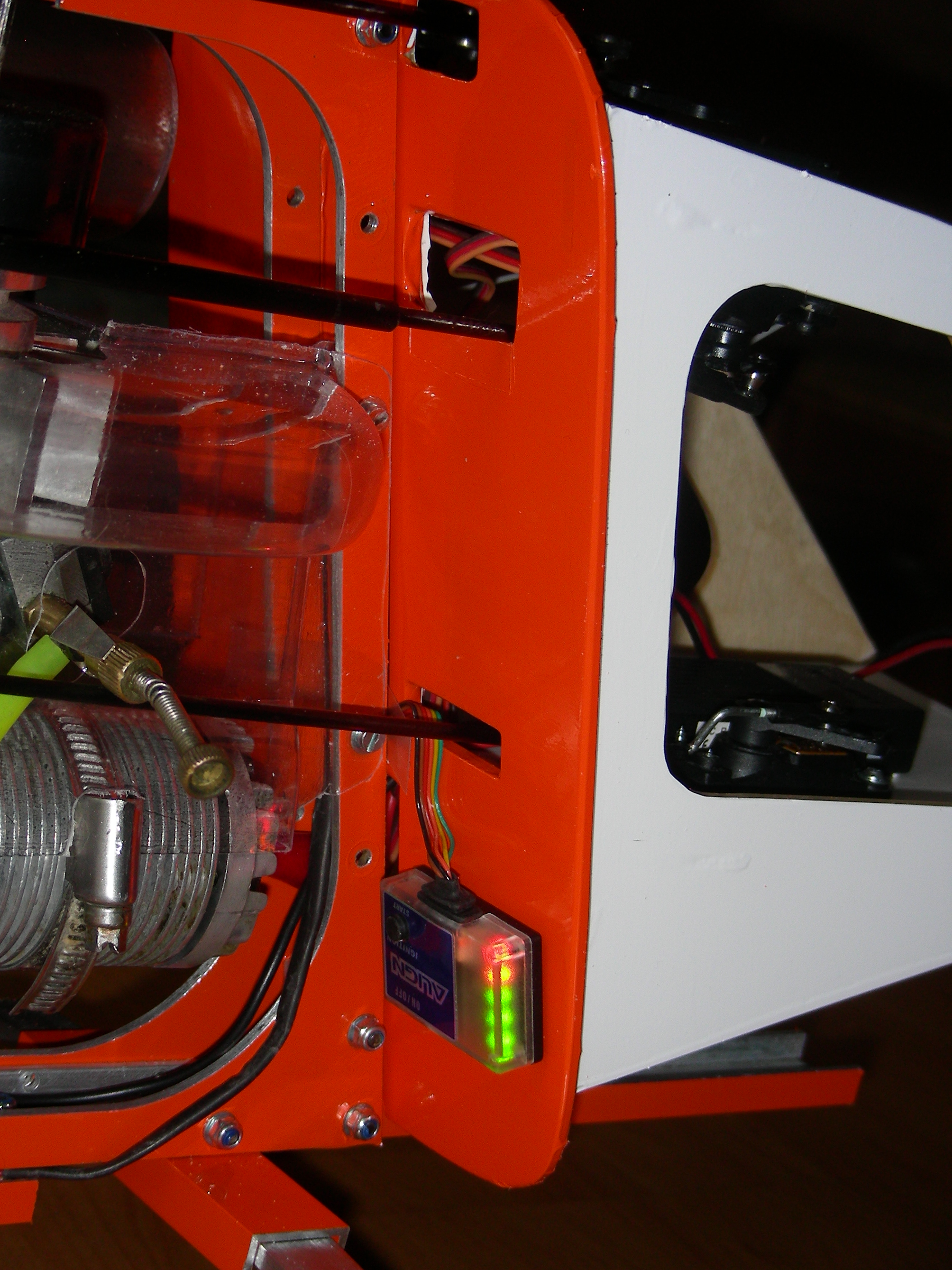

Das Leuchtkästchen ist das Bedienteil des Align 2in1. So kann ich während des Fluges den Akkustand im Auge behalten.
Als Empfänger-/ Glühakku kam ein 2s 2300mAh-P-Ion von Crizz zum Einsatz.
Mit 134g passt er für die Schwerpunktlage perfekt. Ich werde nicht mit Gewichten austarieren müssen :)
Die 2in1 kam auf das untere Servobrett, daneben der GY-401, der Akku unter das Servobrett.
Der Empfänger klebt an der Rückwand, was mehr darin begründet liegt, dass ich den 401 gebraucht vom Yogi bekam, und die Anschlusskabel arg gekürzt sind. Ich mag sie aber nicht umlöten. Es passt und funktioniert ja auch so prima.
