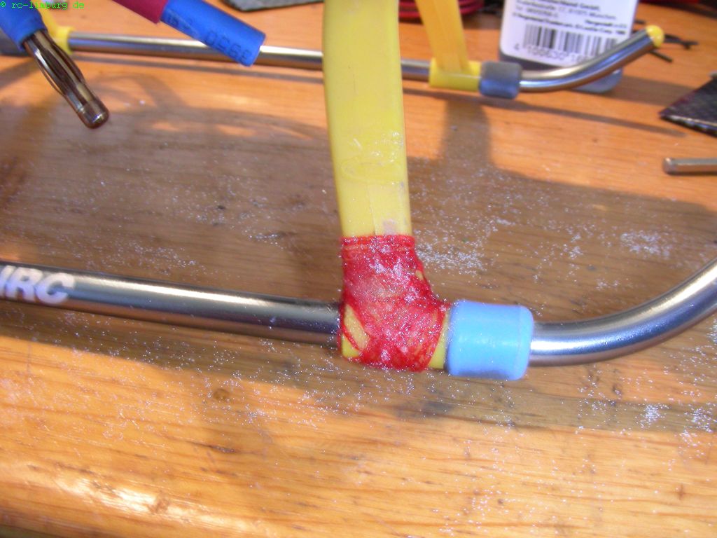

Ich hab nen Tip, wie Du dem Kleinen evtl. die Füsse schienen kannst. Hab ich bei meinem 450er Rex machen müssen, nachdem ich ihn mit einem Eilabstieg zur Landeebene zurückholen musste... Geht leider nur, wenn der Kufenhalter ganz unten abgerissen ist.
Geht ganz einfach: eine Rolle Nähgarn (besser Sternzwirn) und Sekundenkleber.
Mit dem Garn/ Zwirn einen Kreuzwickelverband um das Landebein und das Rohr anlegen. Mit CA beträufeln, warten, bis es hart ist, Garnrest abschneiden, fertig.
Sieht dann so aus:

ja, so kann man es "reparieren", nur war der Bügel oben ab......

Die "Reparaturstelle" hält wunderbar. Ameisensäure hatte bei dem Bügel vom 450er nicht gewirkt, deshalb diese Methode...
