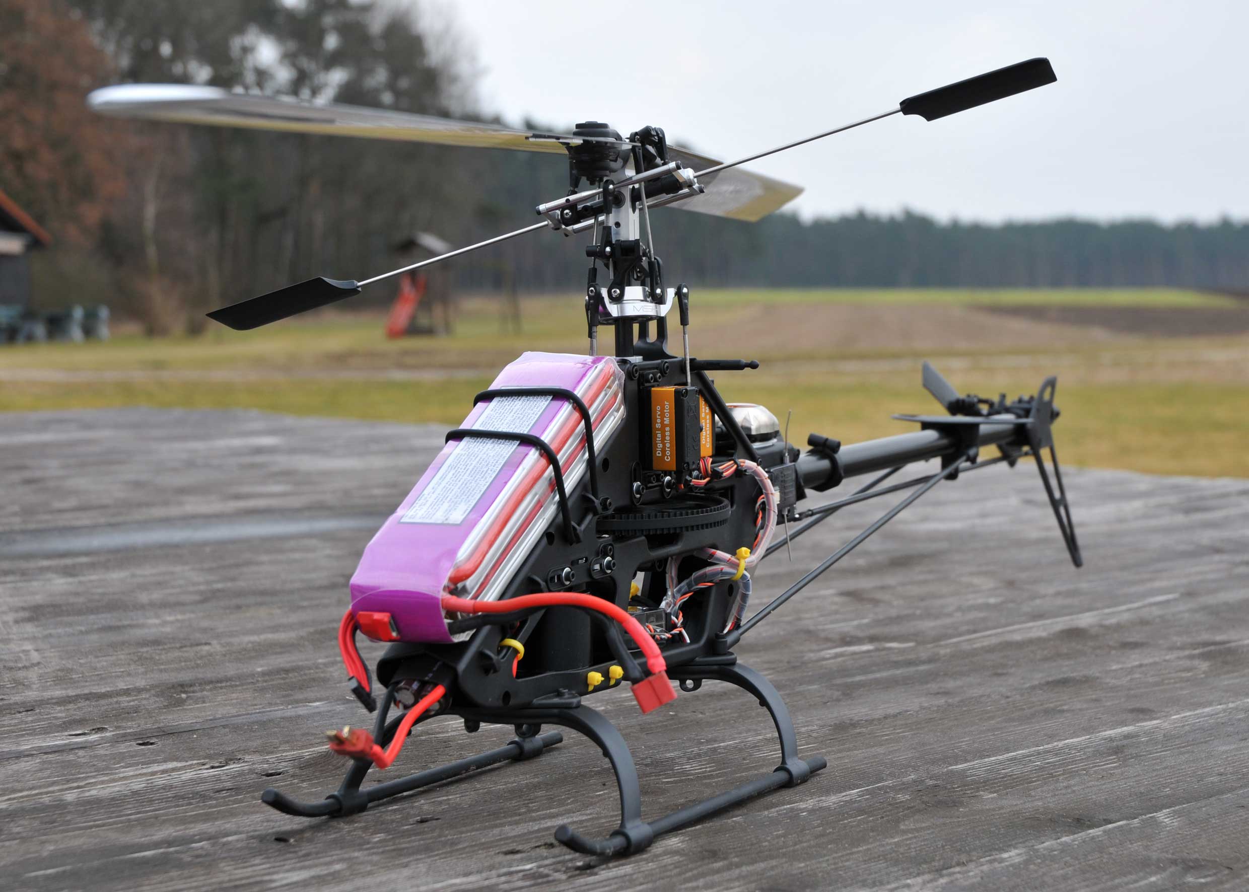

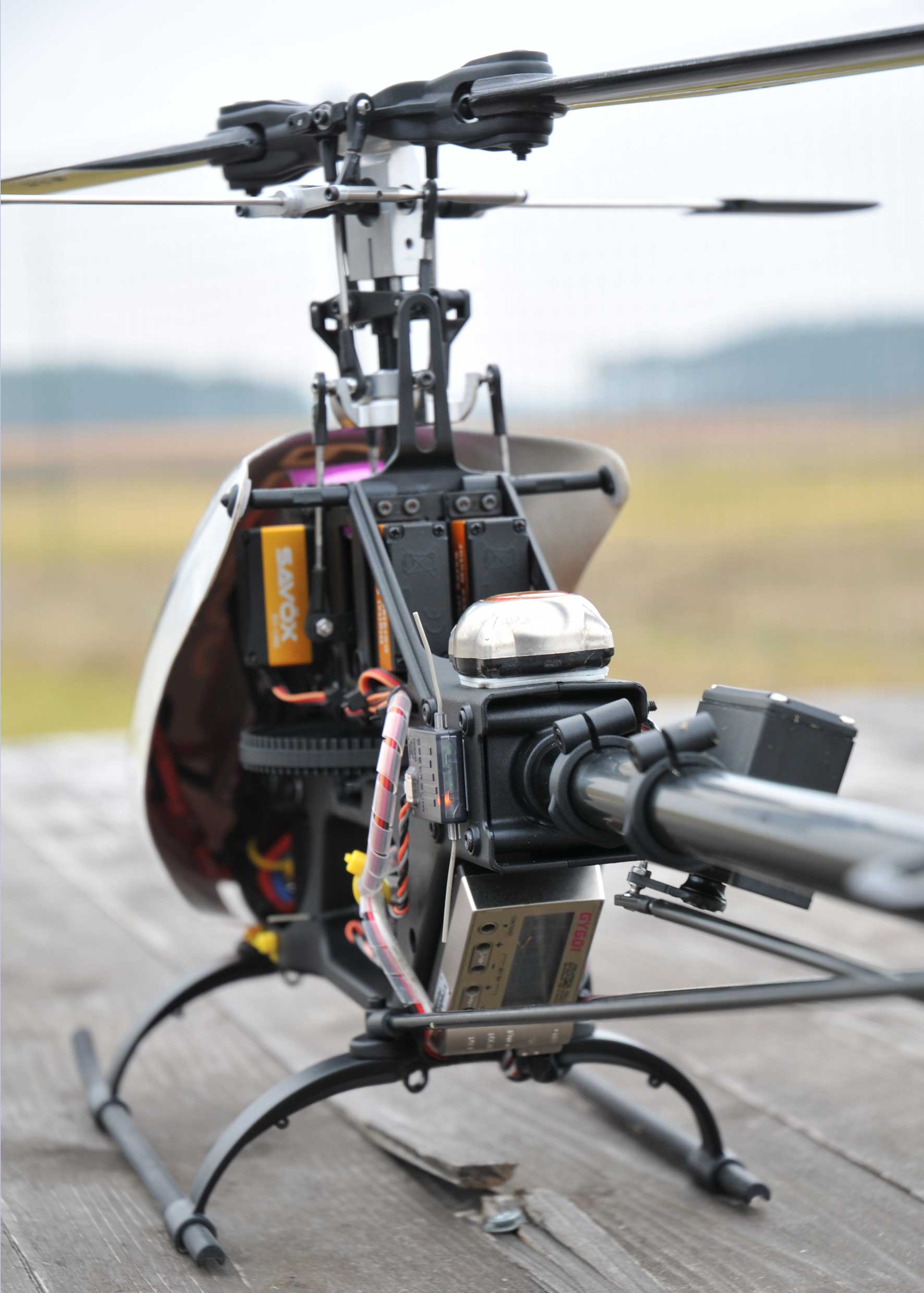

Schönen guten Abend,
wollte auch mal schnell meinen neuen Portos vorstellen. Eigentlich nicht besonderes, sieht aus wie die meisten anderen auch.
Da das Teil in den Foren ja derzeit in den Himmel gelobt wird habe ich meinen Rex 500 kurzerhand ausgeräumt und verkauft.
Nachdem ich den unvollständigen Bausatz mit der miserablen Bauanleitung nach zwei Ersatzteilbestellungen (ein paar Teile sind einfach zerbrochen)
endlich zusammen hatte konnte der kleine eigentlich nur noch durch Flugleistung Punkten. :(
Nach dem heutigen Erstflug kann ich nur Sagen, er tut es !!! Fliegt wie auf Schienen und hat Power ohne Ende. :D :D
Also, vielen Dank ans Forum, dass Ihr mich zum Umstieg bewegt habt.
Hier noch ein paar Bilder und mein Setup:
Protos 500: wie aus der Kiste
Motor: Kiste
Ritzel: 18
Regler: Align 60
Akku 5S 3300
Servos: Savox
Heck Futaba S9254
Gyro 601
Pitch 12 Grad

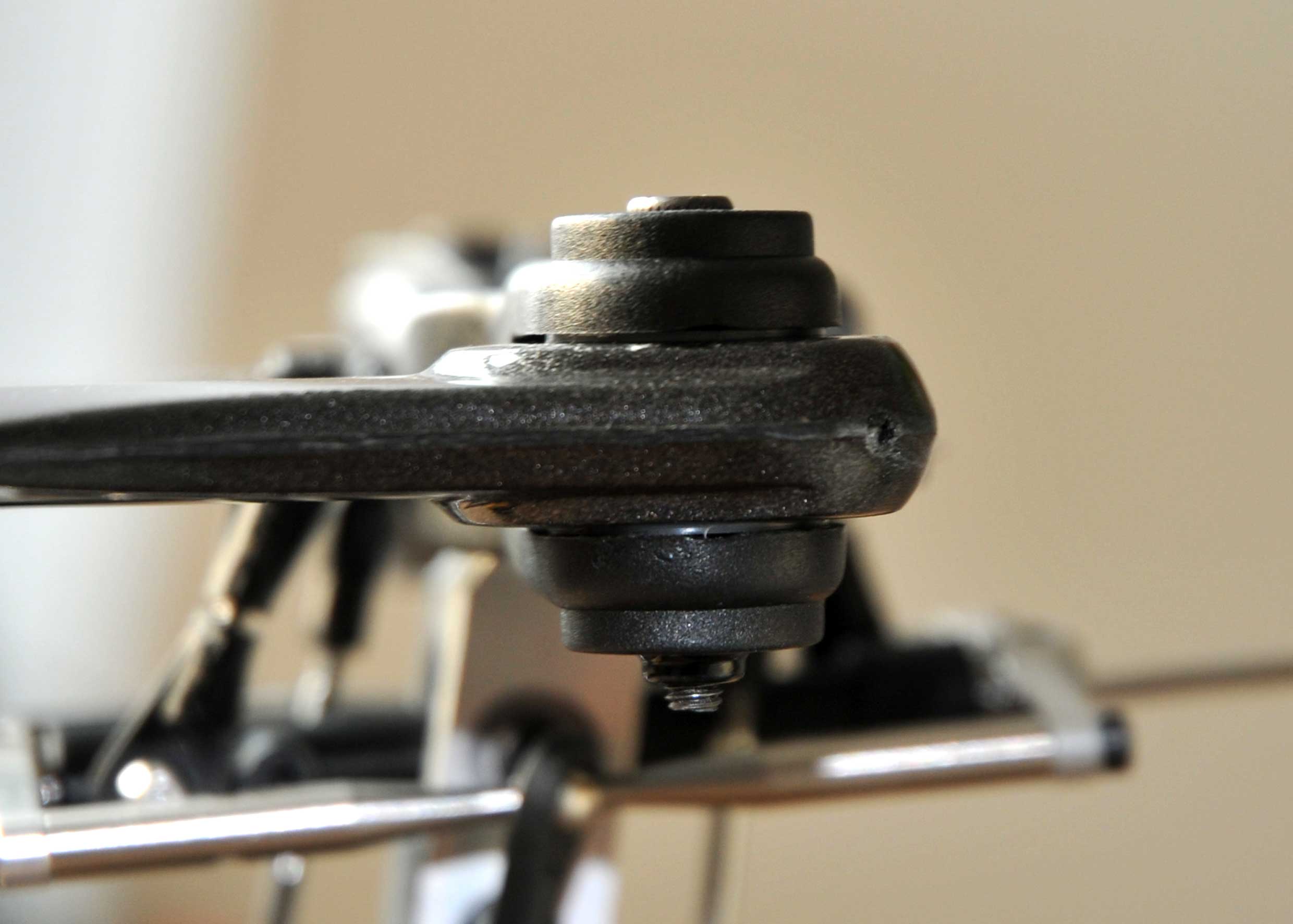

Aber: Kann es sein, dass du die Distanzscheiben in den Blatthaltern vergessen hast, um die 9mm Blattwurzel sauber im 10mm Blatthalter sitzen zu haben? Die Blatthalter sehen so "zusammengezogen" aus...

klingt vielleicht blöd, habe nur eine Distanzscheibe verwendet. Zwei gingen bei mir irgendwie zu straff. Vielleicht sollt ich es nochmals probieren.... :oops:

2 gehen schon!
Nur ersten 2 Akkuladungen mit einer fliegen, und dann die andere auf die andere Seite des Blattes machen. Also 1 oben 1 unten vom Blatt.
Nur erstma 2 Akkuladungen einschweben... dann öffnen sich die blatthalter ein wenig ;)

Ja, da haste Recht. Habe eben nach dem 4. Flug das zweite paar Distanzscheiben ohne Probleme einschieben können.
Das leiert ja ganz schön schnell. Schon eine schauerliche Vorstellung. Brauche ich jetzt alle 4 Flüge ein zusätzliches Pärchen? :?:

Also bei mir sieht das ganze jetzt so aus. Habe die 10mm Blatthalter und ja mittlerweile beid Distanzscheiben montiert. Diese waren bei mir übrigens aus weißem Kunststoff und mit den originalen SAB Blättern verpackt.
