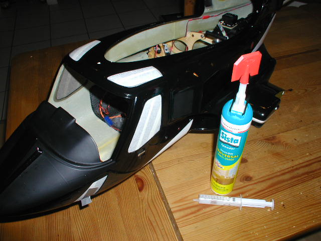

Hummerfresse hat geschrieben:hätte da noch eine Frage an die Experten:
mit was habt ihr eure Scheiben verklebt?
Die Methode mit der Tape-Schlaufe ist mir bereits bekannt, damit man die Scheiben von außen vernünftig justieren kann, aber was nehmt ihr zum verkleben?
Sekundenkleber ist ja ungeeignet durch die Ausgasungen.
Evtl habt ihr da nen Tipp für mich.
Manuel
Oder das Gute von Vario
Airwolf Michi 016.jpg (62.93 KiB) 830 mal betrachtet
Gruß,Michael

was ist das genau für ein Zeug? wo bekomm ich das? Baumarkt?
normales Silicon?
wie lange dauert das, bis es hält?
muss man die Teile recht lang fixieren.
bischem mehr Input bitte :D

Manuel,
Hagebau Erlstätt hat genau das Sista universal Zeug in der Sanitärabteilung.
Cu

@Harald. ah, danke. werd da bei Gelegenheit mal vorbeifahren.
@Helipower: wie lange dauert das Silicon zum aushärten bzw. bis es von alleine hält?

Hummerfresse hat geschrieben:@Harald. ah, danke. werd da bei Gelegenheit mal vorbeifahren.
Also ich habe die Scheiben Abends eingesetzt und am anderen Morgen waren sie fest.Wenn du sie eingesetzt hast, kannst du sie in die Position schieben und dann bleiben sie auch dort.Mach es so wie ich es auf den Fotos gezeigt habe.Alles was dann in Richtung Scheibe rausdrückt,kannst du am anderen Tag schön mit einer scharfen Klinge beischneiden.Versuch nicht das rausgedrückte vorher weg zu machen.Das schmiert wie Sau :evil:
Und noch was.
Spar nicht zu sehr mit dem Silicon.Ich hatte bei der ersten Scheibe nur eine ganz dünne Raube aufgelegt.Die Scheibe konnte ich am anderen Tag nochmal einsetzen

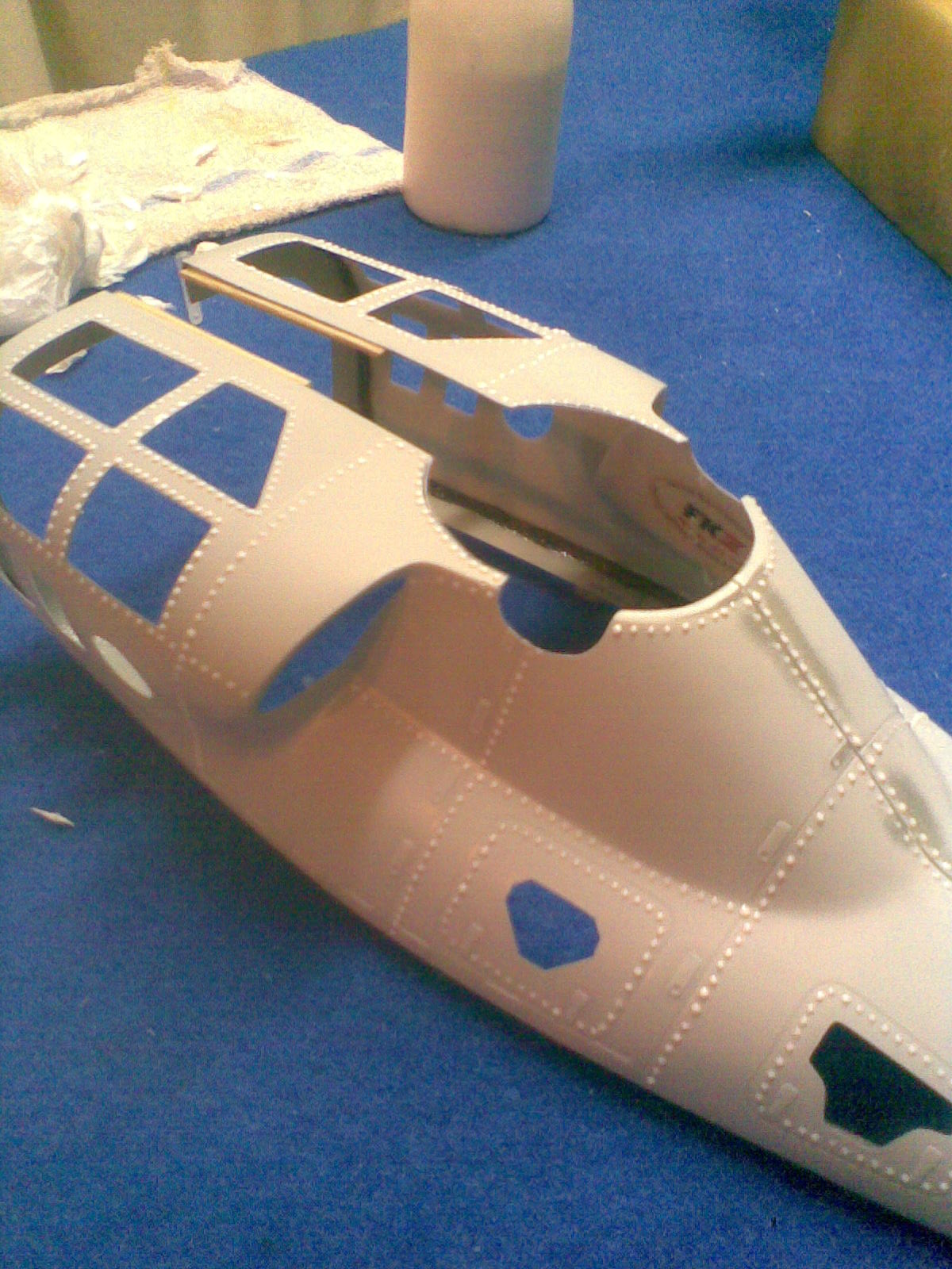

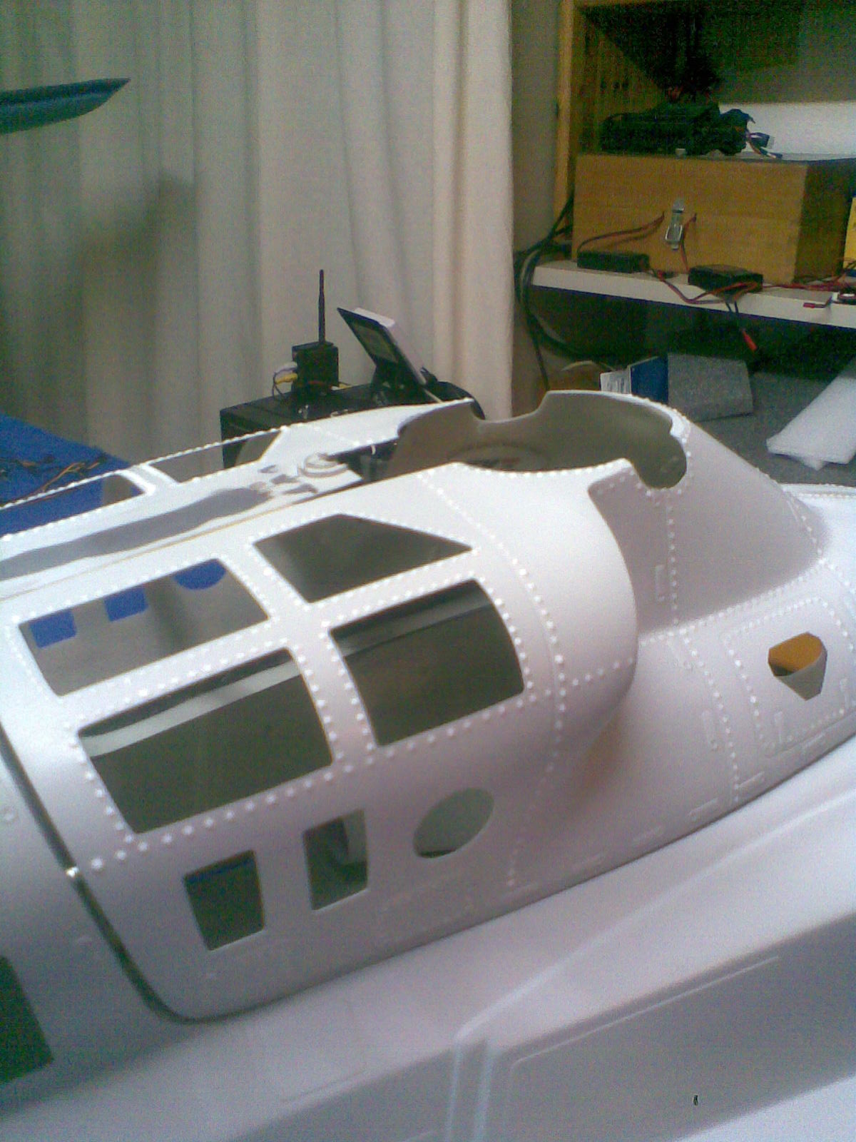

So, hab gestern Abend die Mechanik nochmal komplett ausgebaut und den Rumpf schon komplett fürs Lackieren vobereitet. Alles angeschliffen, die groben Stellen vorher noch verspachtelt, wie z.B. die Einläufe usw! Und am oberen Deckel habe ich schonmal begonnen die Nieten mit Holzleim und Spritze zu setzen. Die Nieten werden noch einen Tick kleiner, wenn sie komplett trocken sind. Dann passen sie von der größer her perfekt zum Rumpf.

Ja, ganz schön viel Arbeit.
hab jetzt bestimmt schon über 500 Nieten gesetzt.
aber es geht voran.
