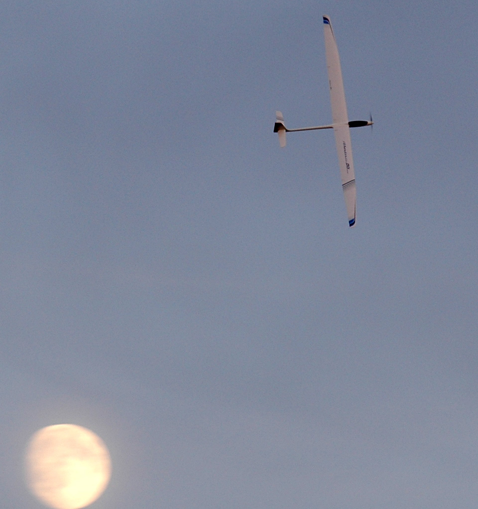

#43 Re: Mein neuer MT schon Schrott aber warum???
Verfasst: 12.02.2009 17:31:27
von Sniping-Jack
Das da ist die BMW-Wandfarben-Alpina! ;)
