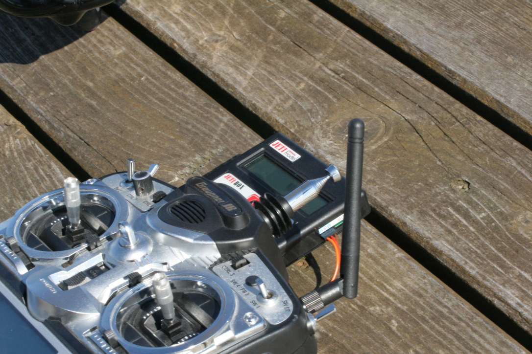

Moin,
Manuel (Hummerfresse) ist seine MX16S auch mit Graupner PCM oder SPCM im neuen Airwolf geflogen.
Hatte beim Erstflug nen Hold während des Abschwungs und ihm ist fast ein Köttel in die Hose geflutscht.
Er hat dann auf das Jeti 2.4 System gewechselt und ist total zufrieden.
Insbesondere, weil er nun keinerlei Zucker oder Holds mehr hat und im Betrieb Infos über die Empfangsstärken der beiden Antennen bekommt und den Akkuzustand.
Weiterer Vorteil. Er muss nur nen Schalter umschmeissen und das HF Modul aktivieren um andere Modelle, die noch nicht umgerüstet sind, auf 35 MHz zu fliegen.
Nachteil: Die an den Sender angebrachte Spinbox sieht bescheiden aus.
umgebaute MX16
umgebaute MX16
Der Umbauaufwand hat sich als leicht bis kinderleicht herausgestellt.
Evtl. ist das ja ne Alternative um einigermassen günstig auf eine bessere Empfangstechnik umzusteigen.

Das ist interessant.... hast du einen Link zum Umbau bzw. zum Produkt von Jeti?

Ach mann, das ist ja alles nich einfach :) Das Jeti-Set klingt interessant. Allerdings liest man in einem Nachbarthread, dass der Sender dann zur Kontrolle eingeschickt werden muss - an wen den? Graupner kennt den Jeti-Kram nicht und Jeti umgekehrt den Graupner Kram nicht.
Habe mal bei Horizon Hobby grad angerufen, die rüsten eine DX7 NICHT um. Hat man mir am Telefon so gesagt. Dat is alles ein Käse...

Coma hat geschrieben:Ach mann, das ist ja alles nich einfach :) Das Jeti-Set klingt interessant. Allerdings liest man in einem Nachbarthread, dass der Sender dann zur Kontrolle eingeschickt werden muss - an wen den? Graupner kennt den Jeti-Kram nicht und Jeti umgekehrt den Graupner Kram nicht. .
Da musst Du gar nichts einschicken, da gabe es mal im Letztem Jahr ne fehlerhafte Charge und die wurde auch sofort bei Jeti Zurückgerufen und ausgetauscht. Das gibt es bei anderen Herstellern auch ( Futaba, Spektrum )
Die Module die es jetzt zu kaufen gibt, dürften diesen Fehler nicht mehr haben.
