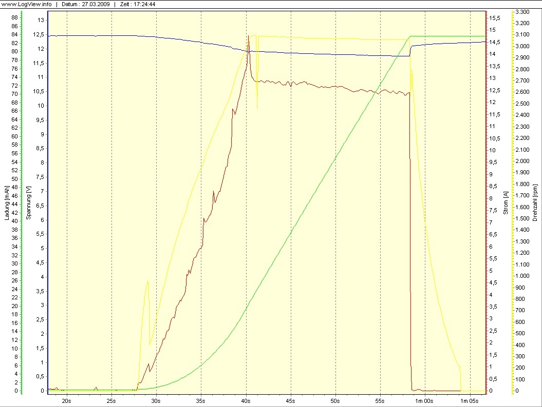

hier das log vom aktuellen testlauf:
Drehzahl: 3064 rpm
Spannnung: 11,78 V
Strom: 12,5 A
rechnerisch ginge sich das aus... 3595*11,78*11/150=3105,6 was nicht hinhaut ist das ich nur 41% regleröffnung hab... :(
jungs ich kanns auch nur ablesen was auf dem display steht und nachdem beide geräte die werte ausgeben... (Drehzahlanzeige sowohl beim webra tacho als auch beim unilog)
das das rechnerisch nicht hinhaut ist mir klar, was glaubt ihr wie ichs erste mal geschluckt hab bei 70% regleröffnung als der drehzahlmesser 3550 anzeigte?)
vielleicht hat ja trotzdem einer eine erklährung

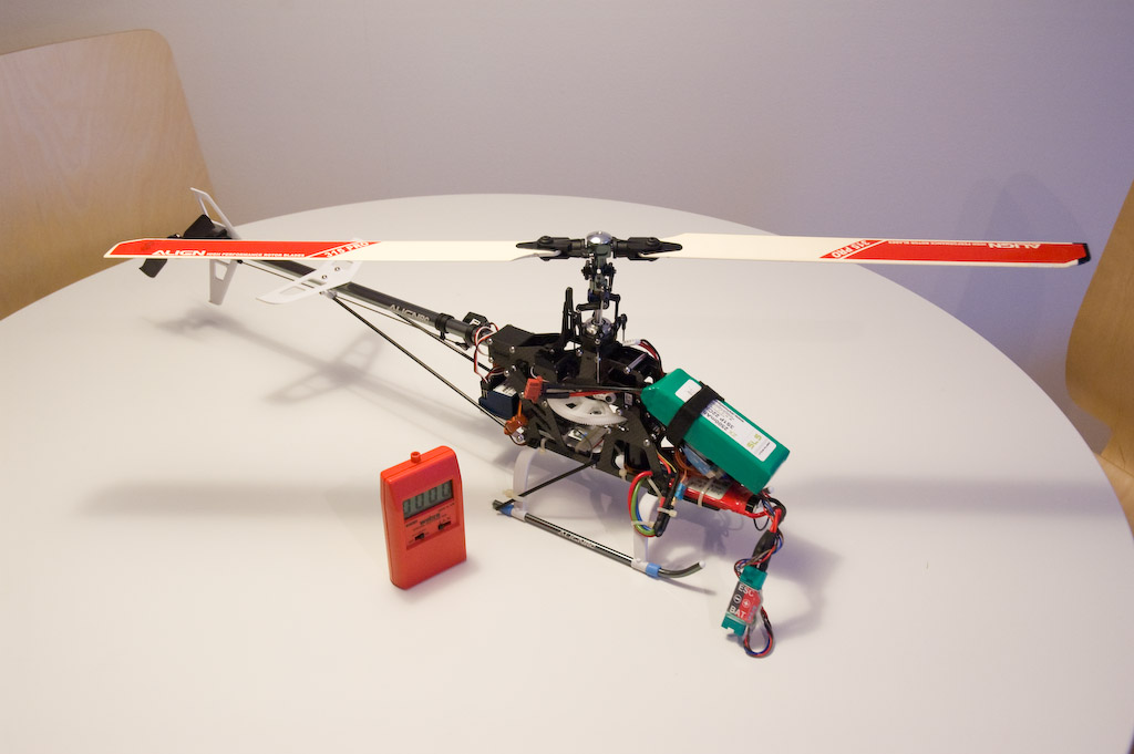

hier noch bein bild von dem kleinen mathematischen querulanten
gruß Chris

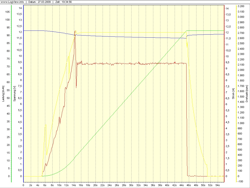

:sign3: OH man... ich glaubs nicht... als ich den jazz letzthin mit der prog-card eingestellt hab ist mir doch ein wirklich dummer fehler unterlaufen....
hab die knüppel-position auf "AUTO" gestellt.... -> egal wieviel % ich jetz vorgegeben habe fürn jazz wars immer 100% :banghead: ich komm mir grad sooo doof vor, das darf echt ned sein.
neues ergebnis mit 62,5% "WAHRER"Regleröffnung
Drehzahl: 2712 rpm
Spannnung: 11,7 V
Strom: 9,4 A
156mAh in 60sec -> bei 2,5Ah Akku eine theoretische flugzeit (80%entladung) von sagenhaften 12 Minuten :shock:
DANKE für die gedult, backt to topic
