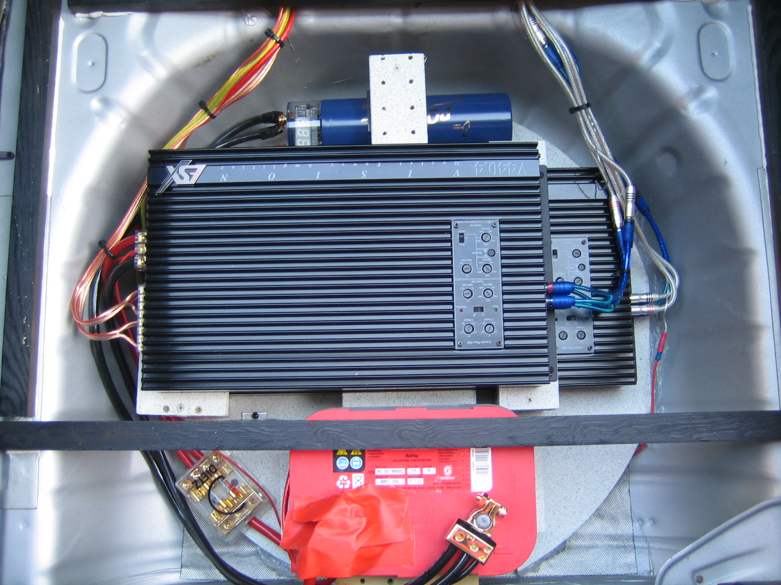

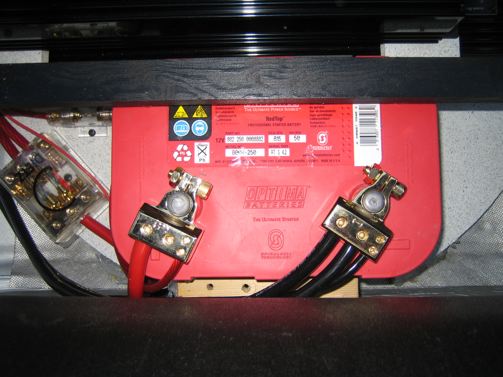

#35 Re: Lange Leitung vom KFZ-Akku zum Ladegerät?
Ich lade zwar nicht auf dem Platz aber ich habe zwei Batterien im Auto. Eine 70 Ah vorne und ein 50Ah hinten. Ist eine Batterie speziell für hohe Ströme. Optima Red Top
Warum seht ihr anhand des Bildes.
1,3kw Sinus Leistung.......
Timo
Timo
