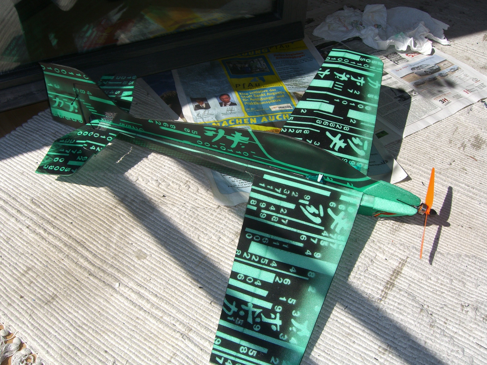

Keep smiling :wink:
nächstes mal eben ohne Pinsel und mit 1-2 Klebestreifen was tricksen? Die Zahlen gibts zb als Sticker im Schreibwarenladen..
Sagmal Dani kannst Du beschreiben welches Flugverhalten Dir an dem Clik so gefallen hat?
Basti :evil5:

Schöne Designidee Basti, sieht Klasse aus...

Echt schick, Basti. Aber Dani hat den Vorteil das sie unbefangener fliegen kann. Ein Crash tut mit ihrem Modell nicht ganz so weh ;)

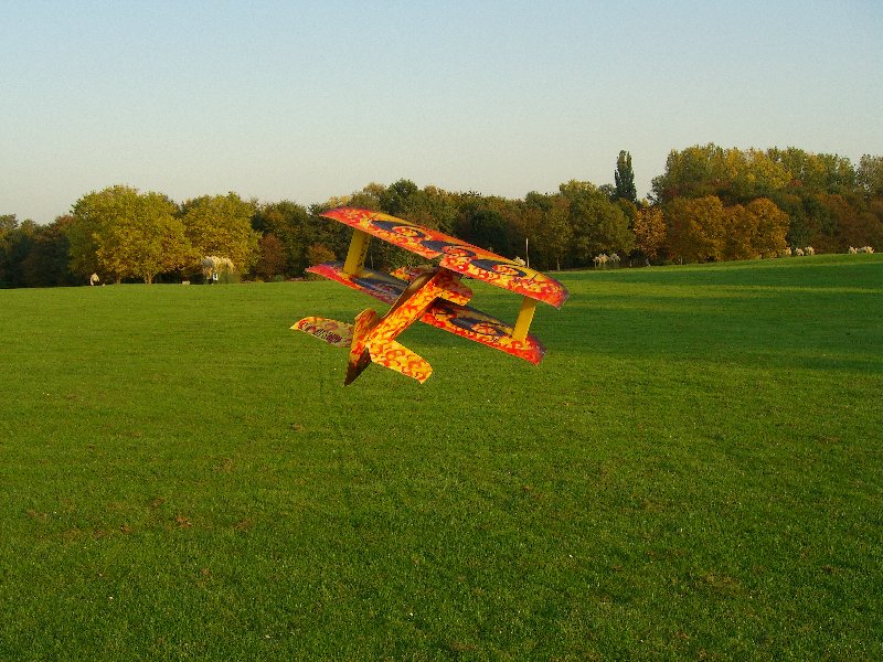

Das Argument kannste knicken!!
Der hier ist über 1 1/2 Jahre alt geworden und war 100x mit im Park und auf 3 oder 4 Treffen ;)
Und weil ich den so mochte hab ich mir davon einen Nachfolger in xxs gebaut..
Vielleicht können wir Danis "Shocky bau Skill" etwas verbessern? "ne richtige Anlenkung" macht man mit Kevlarfaden und die Servos gehören nach vorn.
Für die Ruderschaniere, hier hilft es wenn man Uhu Por mit einem kleinen Plastik Spachtel dünn aufstreicht und trocknen lässt. Danach brauchts nur ein kleines Stück Faserband direkt da wo das Ruder angelenkt wird und für den Rest vom Ruder 1x schmales org. Tesa. So hält das bombig und wiegt wenig...
Was nützt es wenn ich unbefangen fliegen kann aber es nicht so fliegt wie ich mir das wünsche :oops:
