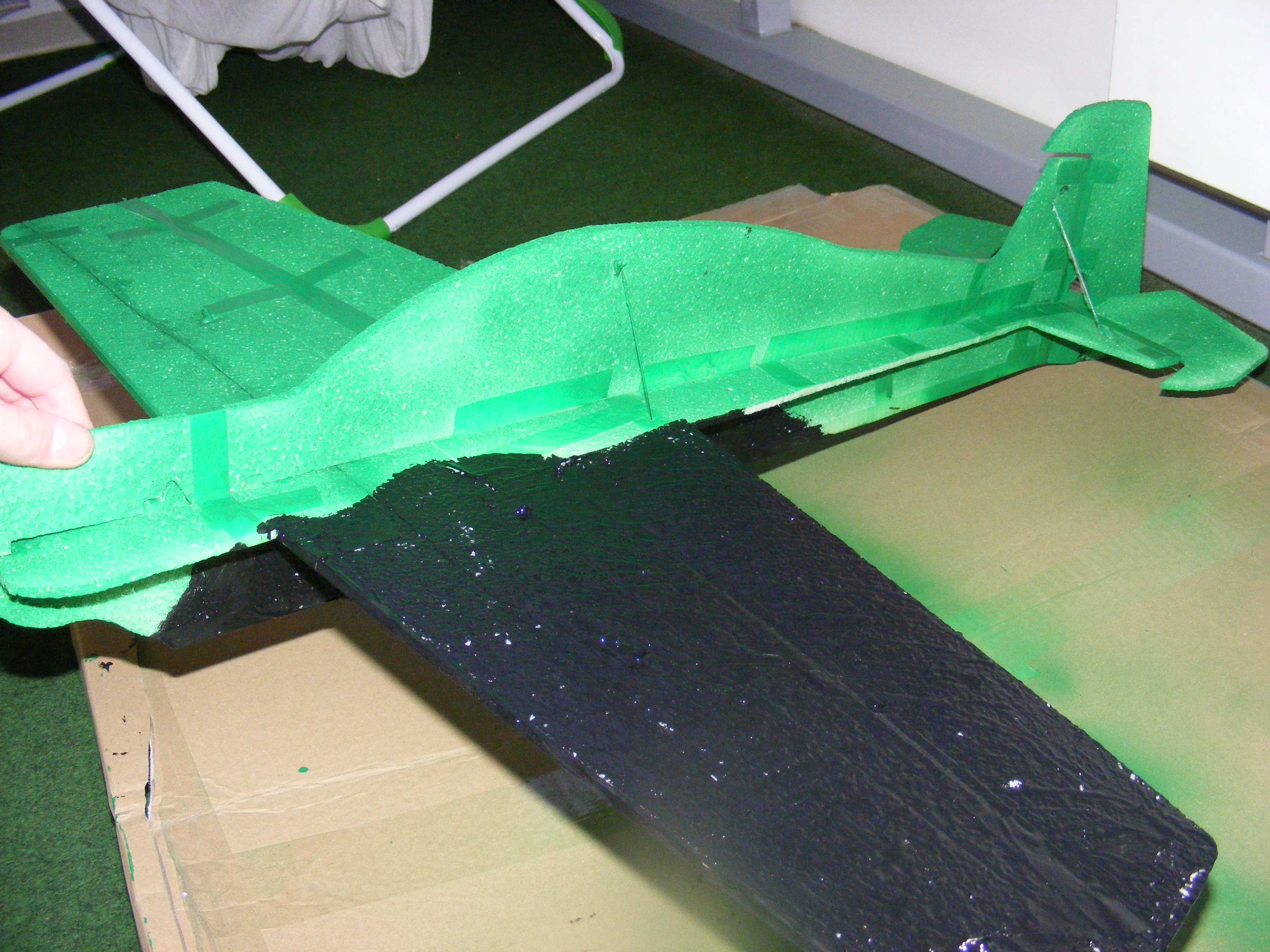

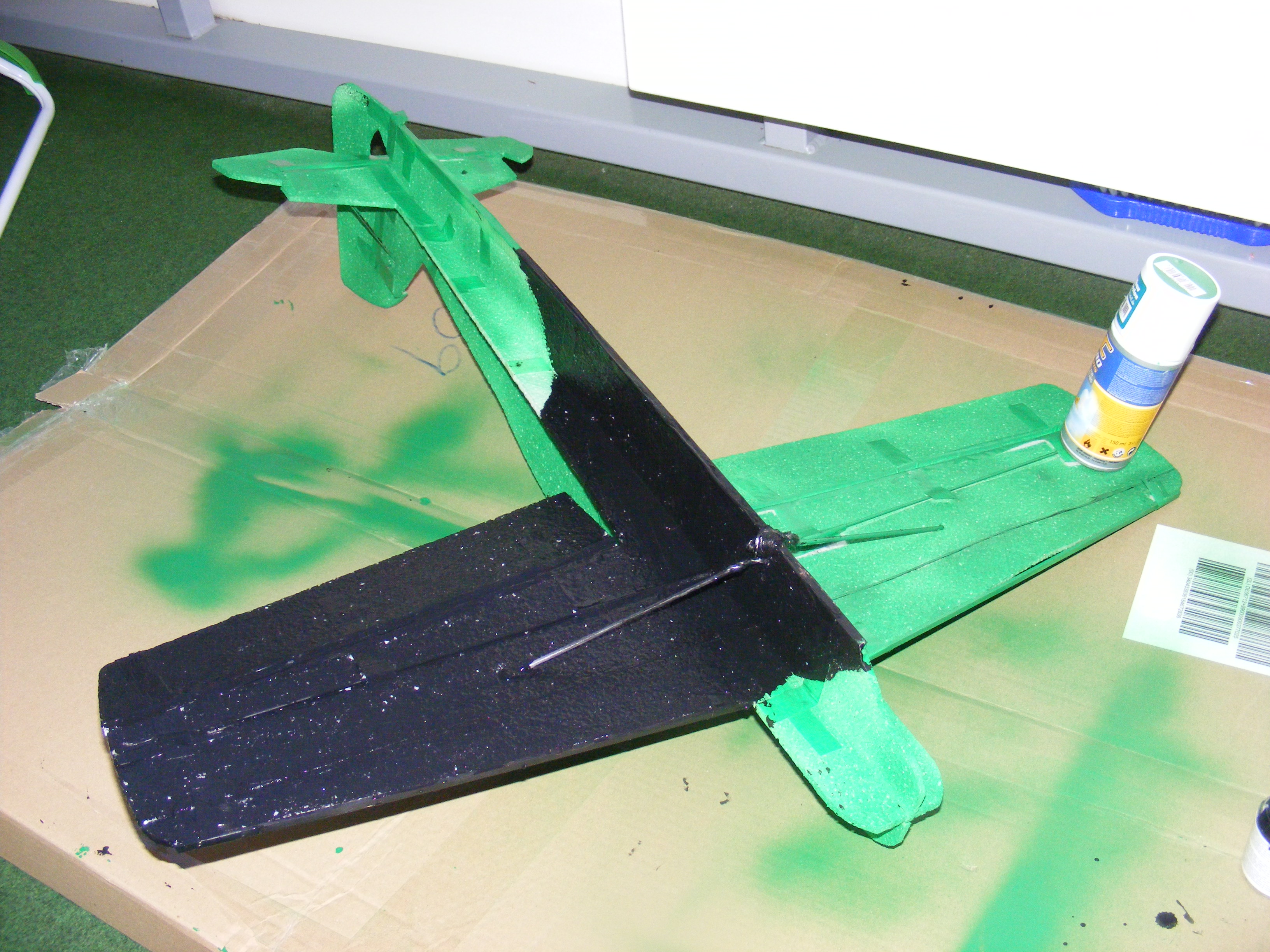

Heute habe ich mich an den bau des schockerle von epp versand gemacht, mein wunsch war das er grasgrün wird, gesagt getan, gebaut, naja war nur ein cfk rooving dabei totaler mist :| das epp rg30 war auch ziemlich wabbelig, hatte es stabiler in erinnerung :shock: :?
nun trotzdem gebaut, naja vom alten shocky ein paar stäbe genommen und den geschlachtet...
dann vor den einbau der komponennten noich schnell lakiern mit der sprühdose
also los, die eine seite war fertig also die nächste angefangen, von hinten...
*sprüh sprüh*
und dann
ALLLEEE :!: :x :x :x :x
der größte teil war noch epp weiß, was nun?? ok, so fliegt der mir nicht!
und wie ich nunmal bin , pinsel raus und ab die post
(die weißen punkte werdenn noch schwarz)
nun was sagrt ihr zu meinen chaos-schockerle? :mrgreen:

Noch 50g Blei in die rechte Fläche und der Trimmweg könnte evtl reichen... :drunken:

Nee im Ernst lass Dir das Hobby nicht miesmachen. Nur sollte ein Schocky nicht zu schwer werden, umso besser fliegt er dann. Und berichte ruhig weiter.

Ähm ja....is das Unterbodenschutz den Du da verpinselst hast? Sieht so dick aus.
Ja achte aufs Gewicht Dani und nimm ruhig noch mehr Kohle um das teil steifer zu machen. Ich meine den Shocky. 8)

Was mir noch grade aufgefallen ist, das Tesa löst sich bei dir schon ab.
Ich hab mir letztes Jahr den Zelebanu von epp-versand geholt und dort einen guten Tipp gefunden.
Wenn du das EPP vorher so dünn wie möglich mit UHU Por einschmierst an den stellen wo das Tape halten soll, kriegst du das nicht mehr runter :-)
Das hält bombenfest.
UHU Por vorher aber mind 3 - 5 min ablüften lassen.

ja ich weiß das mit den kleber mach ich eh noch
heute ist er wesetlich stabiler als gestern, das harz is richtig ausgehärtet :D
sonst bau ich meine shockys selber,immer die clik, und kleb und flieg sie solang bis wirklich ein neuer hermuss (polo16vcc hatte ihn schon mal gesehn :D ) mir ist es peinlich davon bilder hier einzustellen... aber es flog :D bis der motor sich vom kühler verabschiedet hatte und weiterflog :roll:
ich bin zuversichtlich das er morgen fliegt :D
bis jetzt hatte ich nie probleme mit den gewicht, glaub meine letzte clik wog viel über 250g, ich bin immer ganze zeit gehoovert :drunken: zeit hatte ich aber nicht gestoppt,kam mir aber ewig vor, man brauch halt nur das richtige china setup :mrgreen:

Ja Dani wie schon gesagt wurde, füge unter das Klebeband etwas Uho Por damit es besser hält. Und nimm am besten gleich Gewebeband denn das klebt besser.
Und denk dran....je leichter desto einfacher is das torquen üben. Aber desto windanfälliger is er auch.
